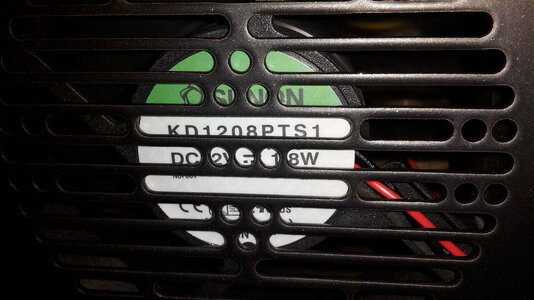

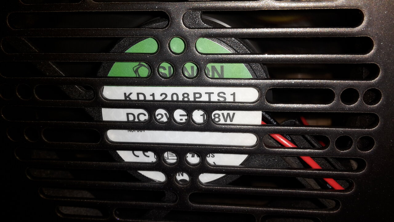

Hallo in die Runde,
ich bräuchte einen neuen Lüfter (macht Krach, löse ich 2 Befestigungsschrauben wird er leiser).
Original Bild:
Ebay:
Diagonale der Befestigungsschrauben ca 102mm.
Hat vielleicht jemand Vorschläge für alternativ Lüfter von besserer Qualität?
Danke für Tipps und Tricks,
Martin
Dann ist er evtl. unter mechanischer Spannung (verzogen) eingebaut oder die Lüfterflügel haben zu irgendwas Kontakt. Das sollte sich mit ein paar passenden Unterlegscheiben unter den Befestigungsschrauben des Lüfters beheben lassen.
Der lief ja bis dato sauber, zu laut empfand ich den auch nicht. Meiner Einschätzung nach ist das ein "Lagergeräusch".
Ja, mit z.B. Gummischeiben kriegt man das Teil bestimmt ruhiger aber da so ein Lüfter nicht die Welt kostet möchte ich direkt einen neuen (idealerweise besseren) einbauen, wenn dat Trumm von Verstärker schon mal raus ist.
VG, Martin
