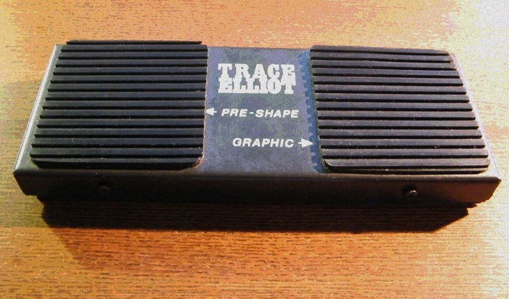

Ich habe einen Trace Quatra Valve, bei dem ich mit einem selbstgebauten Doppelschalter und Stereoklinkenkabel EQ und Shape schalten kann.
Nun habe ich mir einen Originalschalter (siehe Bild) gegönnt, bei dem immer nur eins der beiden geschaltet wird.
Der Schalter ist innen in Ordnung, keine losen Drähte.
Tut dieser Schalter nur mit (bestimmten Transistor-) Amps?
In meinem selbstgebauten sind nur zwei Schalter, die direkt mit der Buchse verbunden sind, hier ist ein Pol der Buchse mit beiden Schaltern verbunden (nicht Ground, der wird über das Gehäuse verbunden) und es gibt an jedem Schalter noch ein weiteres Bauteil (Kondensator?).
Vielen Dank für die Hilfe, einen guten Rutsch und alles Gute für 2016!
