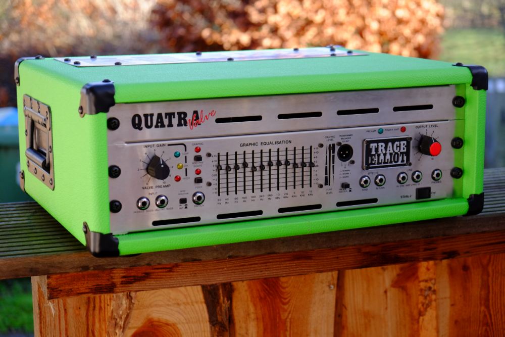

Moin Moin,
die jährliche Wartung meines Trace Elliots Quatra Valve ist etwas größer ausgefallen.
Ich habe den Amp schon seit eingen Jahren und jedes Jahr bekommt er eine große Wartung bei der alles auf Herz und Nieren geprüft wird.
Sehr auffällig dieses Mal, die neue Tolex Haut in Apfel-/Trace- Grün, die die alte schon leicht beschädigte Haut ersetzt.

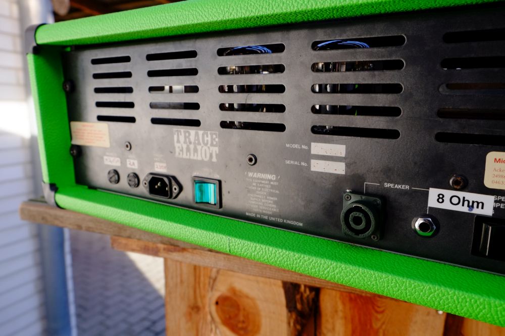

Selbst redend die neuen Schutzecken in Rabenschwarz. Auch der veraltete XLR-Speaker-Anschluss ist rausgeflogen und eine Neutrik-Kombi-Buchse (Klinke-Speakon) sorgt für die nötigen Anschluss.
Der mörderlaute Lüfter ist schon einige Jahre nicht mehr drin, ein 12 Volt Gleichstrom-Lüfter sorgt für flüsterleise Kühlung. Die Endröhren sind 4 x KT-100.
Immer noch ein bärenstarker gut klingender Amp der dank guter Wartung mir bestimmt noch viele Jahre freude machen wird.
Gruß aus dem Norden,
Michael

gehe mal zu Tube Town, große Auswahl an Tolex und dazu den SG5 Kleber. Der Kleber ist sogar in der Wohnung zu verwenden ohne Gasmaske.
Zum "Tolexen" mal ein paar Videos ansehen, ist nicht so schwer wie es auf den ersten Blick aussieht.

Der alte Bezug muss natürlich runter, ne scharfe Spachtel zum lösen, dann kann man es kraftvoll mit der Hand abziehen. Ich habe 1,5 Meter genommen da mir die 1,35 zu knapp waren (leg mal ein Maßband rum). Diese Gehäuseecken sind es nicht, die anderen Fender Ecken für 0,89 € passen, denke auch an die Schrauben, es sind die kurzen schwarzen. Die Schraubnägel wirst du nicht wiederverwenden können.
Schreib dir auch die Masse der Gummifüsse auf, wenn du sie wieder anbringen willst weißt du wieso.
Wenn du derbe Macken im Gehäuse hast ist etwas Holzspachtelmasse zu empfehlen, mit nachschleifen. Sehe dir dringend ein paar Videos bei you Tube zu dem Thema an, das hilft wirklich. Mit einer Dose von dem Kleber habe ich jetzt schon 3 Gehäuse fertig gemacht und der Restmenge nach könnten es noch zwei werden. Wichtig ist die "ablüfte Zeit" einzuhalten. Viel Spaß beim basteln und es wäre interessant wenn du das Forum am Ergebnis teilhaben lässt und ein paar Fotos einstellst.
