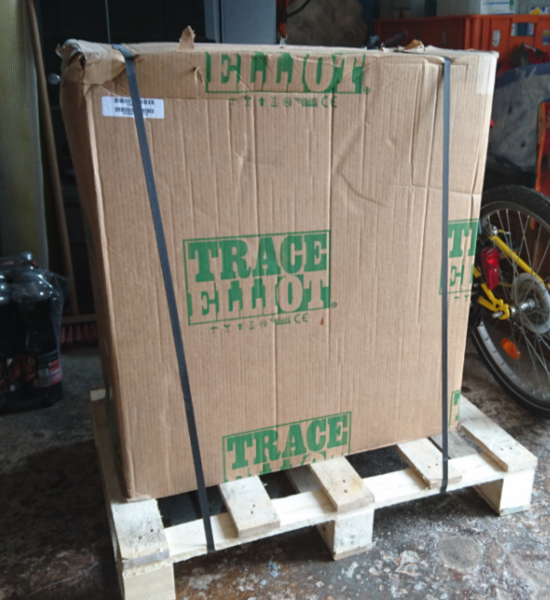

Nach 4 langen Tagen kam dann der 715x bei mir an.
Also Paket auf, und da war schon die erste Überraschung, der Combo stand Kopf. Vielleicht ist das ja auch so üblich. Im Lieferumfang waren zusätzlich noch Bedienungsanleitung, Fußschalter, eine Schutzhülle und 2 Kaltgerätekabel enthalten.

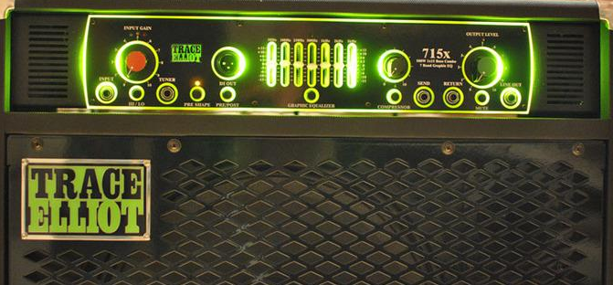

Die Drehregler der Vorderseite sind alle sehr groß und massiv. Sie sind mit einer Feinverzahnung versehen, aber trotzdem sehr präzise einstellbar. Die Schieberegler des EQ hingegen sind mMn etwas wackelig und dadurch gewöhnungsbedürftig zu bedienen.
Über dem Gain-Regler befinden 3 LED´s zum richtigen Einpegeln des Instrumentes. Weniger praktisch finde ich die Gummiknöpfe an der Vorderseite für Hi/Lo Input, Preshape, DI pre/post, EG, Comp. und Mute. Man kann leider nicht wirklich erkennen in welcher Stellung diese sich gerade befinden. Bei Preshape,EQ,Comp. und Mute ist das kein Problem, diese Schaltungen haben eine LED die den aktuellen Stand anzeigt. Bei Hi/Lo und bei pre/post kann man leider nur durch ausprobieren feststellen wo sich die Schaltung gerade befindet. Beim DI-Ausgang ist das echt dämlich, da man ja nun nicht wirklich vor der PA stehen, spielen und umschalten kann.
Des Weiteren befinden sich auf der Vorderseite noch die Anschlüsse für das Instrument, Tuner (auch bei Mute aktiv), DI, Send und Return und der Lineout.

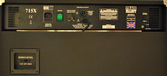

Die Rückseite ist folgendermaßen belegt:
Netz, On/Off, Helligkeitsregelung für die Beleuchtung, Speakeranschlüsse, Anschluss für den Footswitch und ein Ground/Lift für den DI-Output.
Außerdem ist noch eine Schaltung für das Horn angebracht, da kann man zwischen Hi, Low und Off wählen.

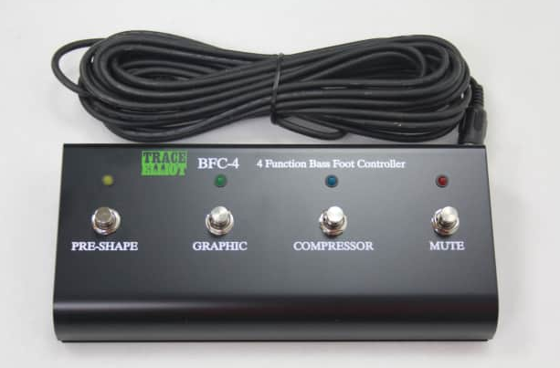

Der Fußschalter hat ein langes Kabel (ich schätze 5 Meter) und ist 4-fach belegt:
Preshape/EQ/Comp/Mute jeweils mit Status-LED

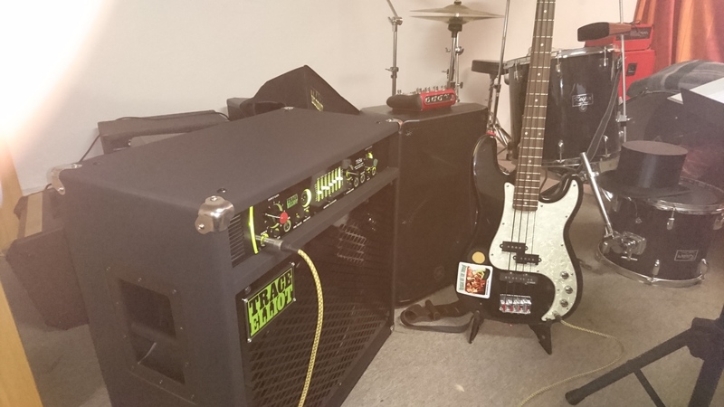

Zum Sound kann ich nur so viel sagen, dass er mir gut gefällt. Der 15er macht ordentlich Druck und legt ein schönes Fundament. Preshape (was auch immer das ist) klingt gut wenn ich alleine im Proberaum bin, im Bandsound und auf der Bühne eher schlecht.
Alles andere muss ich erst noch durch rumprobieren rausfinden. Für Tipps zur EQ-Einstellung wäre ich dankbar. Was den Compressor angeht habe ich gar keine Ahnung, da er nur einen Regler besitzt. Das Horn ist für mich bis jetzt noch nicht wirklich hörbar, da fehlt mir sicher noch die Erfahrung.
Aber der Herbst steht vor der Tür und bis jetzt liegt für den Rest des Jahres kein Auftritt an, da habe ich viel Zeit um zu probieren. Zur nächsten Probe ist erstmal der 5-Saiter dran. Bin gespannt wie das klingt. :D

@Grooveazubi, dass du das Horn nicht hörst wird wahrscheinlich an deinem Bass liegen der einfach nur bis 3,5 kHz geht. Liebgruß - Felix
Na, das ist doch Lötzinn, man hört doch selbst auf der letzten Papphupe den Hochtöner, wenn relativ frische Saiten drauf sind.
Viel Spaß mit dem Teil! Der wäre mir heutzutage ehrlich gesagt zu schwer für einen Combo, aber für den Preis kann man da nicht meckern wenn man die Teile mag.
Du sagst es ja selbst :D
Naja, ein ordentlicher PJ ist ja kein Papphobel. Ich höre bei dem eher vintage, im bässten Sinne "pappig" klingenden ESP Jazzy oder damals bei meinem preci mit ollen EXLs deutlich ob das Horn/Hochtöner an oder aus ist. Wobei hier es wohl eher individuell ist was man als deutlich bezeichnet:D.
Ob das dann gut klingt8imo nicht) ist wieder eine andere Frage. Dazu wird man bei dem Combo mit dem verbauten 15er auch mit Hochtöner etwas die Treble-Schieber nötigen müssen - wenn man es denn will.

Das Horn kommt erst bei brizzeligen Höhen richtig gut hörbar zum Einsatz... bei einem Stingray mit frischen Saiten hört man das dann schon gut;-) Ich würde erstmal die mittelstellung wählen und dann nach bedarf hochstellen oder ausschalten.
