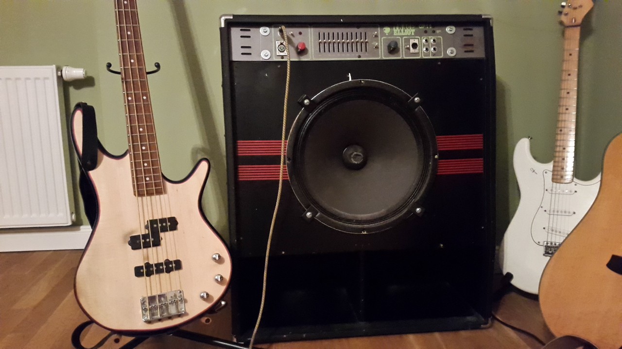

habe gestern eine Trace Elliot Kombo 1115 erstanden...
Dustcap des Chassis ist leider etwas eingedrückt...
und abgesehen von einigen Dellen und anderen Schönheitsfehlern recht in Ordnung..
lt. Internet-Bilder dürfte vorne mal so ein Streck-Metallgitter dran gewesen sein... fehlt auch leider.

jetzt soeben ca. zum 3ten oder 4ten mal angeschaltet und er brummt nur nach ganz ekelhaft...
hin und wieder gaaanz wilde Auslenkungen des Lautsprechers...
Brummen ist immer gleich, egal wie irgendwelche Regler gestellt werden...
MIST!!!
Eigentlich wollte ich euch Profis fragen, wie Ihr ca. den Wert einschätzen würdet..
also um wieviel wäre er ein Schnäppchen, wieviel ist in Ordnung, ab wieviel wäre es zu viel...
Aber jetzt muss ich fragen, wieviel darf die Reparatur kosten, damit es sich lohnt das Teil zu behalten..
mahh.. vor 10 Minuten noch voller Freude jetzt stinksauer..
naja, werd ihn Abends mal aufschrauben, vielleicht sieht man etwas...

Habe mir am Mittwoch auch einen Trace Amp gekauft. Die Teile sind wirklich gut und eine Reparatur sollte sich eigentlich lohnen. Aber sage mal, hast du die Combo blind gekauft ? Es ist wirklich eine Schande wenn man dir das Teil so untergejubelt hat.
Ach so, willkommen bei bassic
hab den 11er lange gespielt und war trace fan der ersten stunde. hätte ich noch einen, würde ich sicher immer eine reparatur in betracht ziehen. wenn die pappen gaaanz wild auslenken, unabhängig von potieinstellungen, ist das allerdings ein schlechtes zeichen. der fehlerbeschreibung nach tippe ich auf netzteil-(z.B. gleichrichter, siebelkos usw) oder endstufenschaden. also nix, was man mit kontaktspray und handauflegen in den griff bekäme. ich würde weitere "soundtests" in jedem fall bleiben lassen, sonst ist der speaker der nächste kollateralschaden.
zur wertfrage: sammler- oder liebhaberpreise wirst du für die alten tracecombos nicht erzielen. besser werden die alten dinger durchs rumstehen auch nicht, die anfälligkeit steigt erfahrungsgemäß. voll funktionsfähig würde ich, je nach zustand, 150-300 euro für so eine combo hinlegen. 150 würde ich gaaanz grob für die rep. einkalkulieren. je nach techniker und tatsächlichem defekt. vielleicht haste glück und kommst mit 80 euro hin, vielleicht haste pech und kriegst einen kva über 200. würde ich für die reparatur meiner alten gp11 410 combo, so ich sie noch hätte, auf jeden fall ausgeben. eine der besten combos, die ich gespielt habe. zur 15" version kann ich allerdings nix sagen, hatte ich nie. wirtschaftlich ist deine combo aber vermutlich trotzdem ein totalschaden.

die Kombo ist allerdings NICHT verbastelt (dachte anfangs auch, als ich die ersten Fotos gesehen hab, dass da jemand eine GP 11 in irgendeine Holzkiste geschraubt hat)
Nein, das ist die Original Trace Elliot 1115 Kombo.. (abgesehen von den 4 Schrauben und dem fehlendem Gitter)

Na bei dem Kaufpreis lohnt sich eine Reparatur doch allemal! Die Teile sind in der Regel gut reparabel, jemand der sich auskennt sollte das sicher hinkriegen.
Welche Endstufe ist denn da drin? Ich vermute mal eine 200er. Dann hast du einen tollen Amp, mittlerweile auch recht selten.

Bei meier Trace Combo war die Serial mit dem Baujahr/Datum innen am Verstärker, du wirst sowieso nicht herum kommen den Verstärker auszubauen also gleich mal nachschauen.
Worst Case der Amp ist nicht mehr zu retten, dafür hast du aber noch immer eine brauchbare Box die du mit einem Anderen Verstärker befeuern kannst.
Ich kenne Deinen Amp von innen nicht. Aber wenn er so aufgebaut istwie ein AHx50 konnte es evtl. an der Steckverbindung Vorstufe - Endstufe liegen. Das Speakerflattern deutet darauf hin. Da wackelt evtl die SpSpannungsversorgung der Vorstufe. Die Endstufe ist eigentlich robust.
