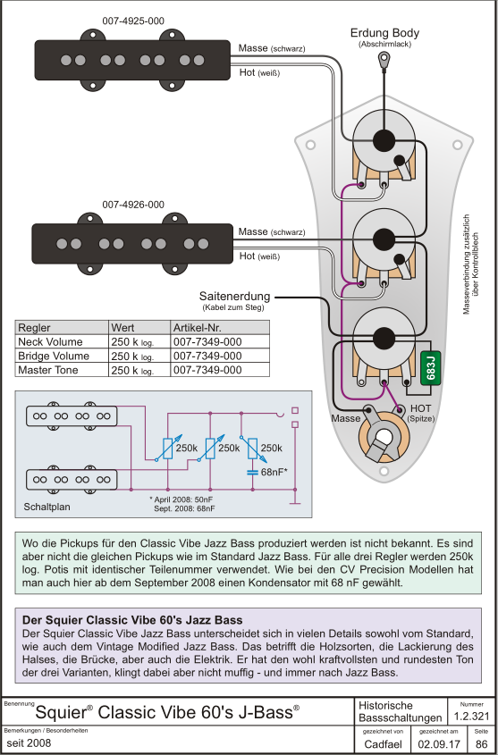

ok, deine Gugge ist wahrscheinlich so verdrahtet:
(hier wieder mal einen heißen Dank an @Cadfael )
wenns abrupt passiert, wird an den rot eingekreisten Stellen ein Wackler sein:
beim orange eingekreisten könnte auch der Ton beeinflusst werden, aber wenns genau wie auf dem Bild verdrahtet ist, wäre der Bass dann eher ganz weg.
wenns schleichend passiert, macht vielleicht der eine Draht des Kondensators minimalen Kontakt zu irgendeiner Masse (z.B. Abschirmlack). Nimm mal die ganze Control Plate einfach vom Body runter und spiele so. passierts dann auch noch?

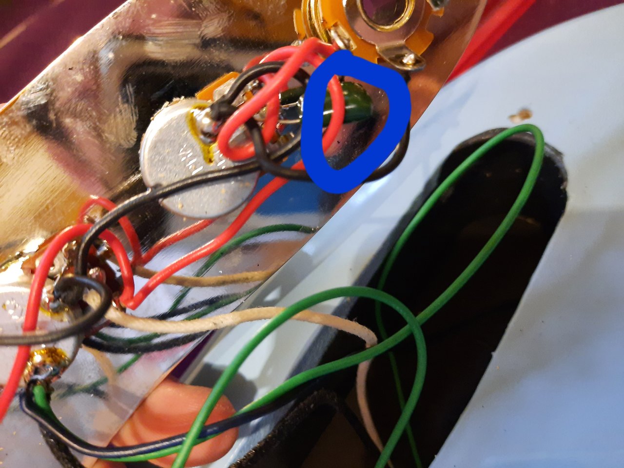

Also, vielen Dank an alle für die hilfreichen Kommentare!! Dieses Grüne Teil, ich weiß nicht was das ist, hat den Kontakt vom Tone Poti am Klinken Eingang berührt. Ich hab es etwas nach hinten gebogen und konnte jetzt den ganzen Abend ohne Probleme spielen. Ich hoffe die Sache ist damit erst mal erledigt :D
das grüne Teil ist der Kondensator
