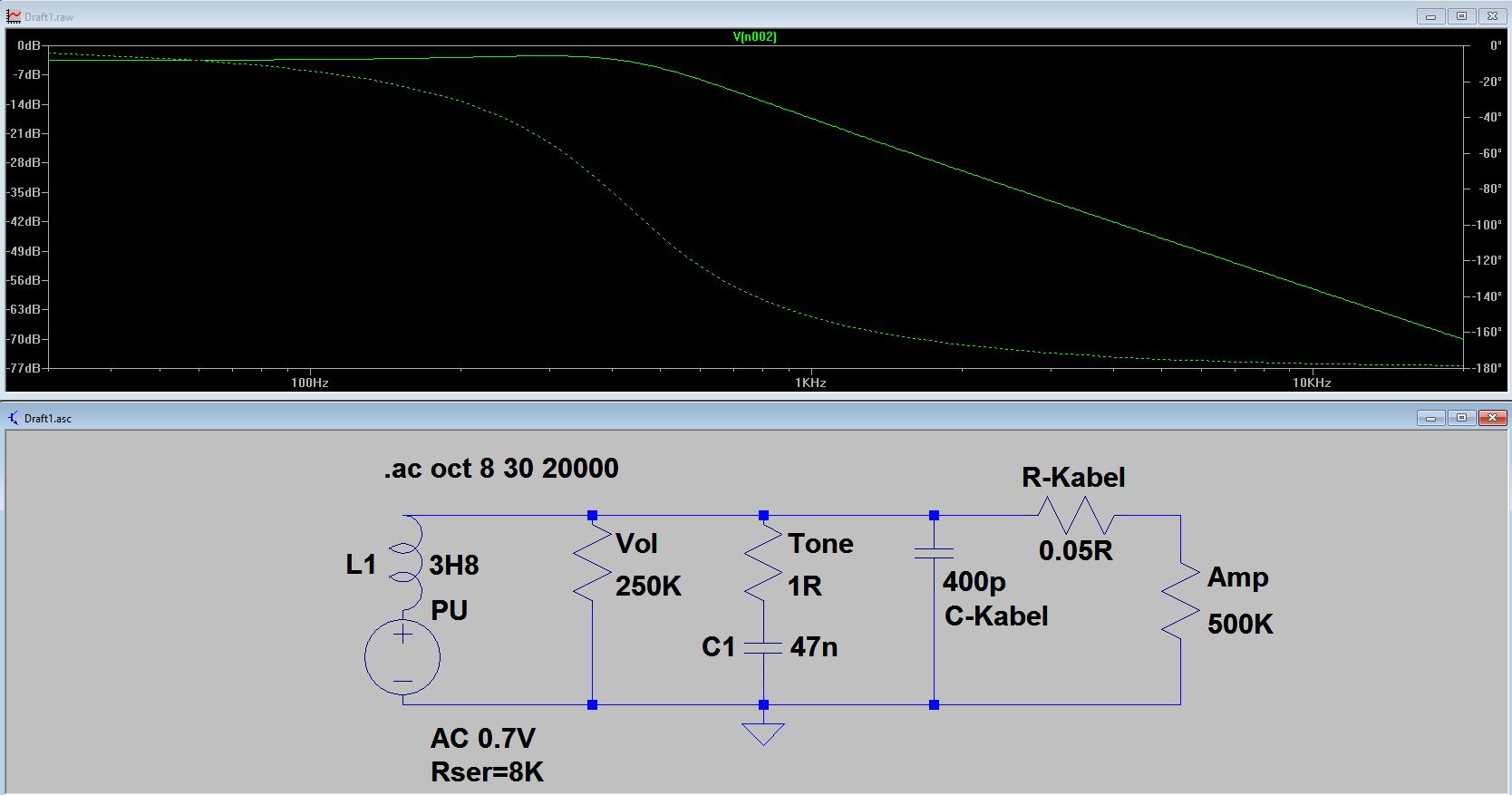

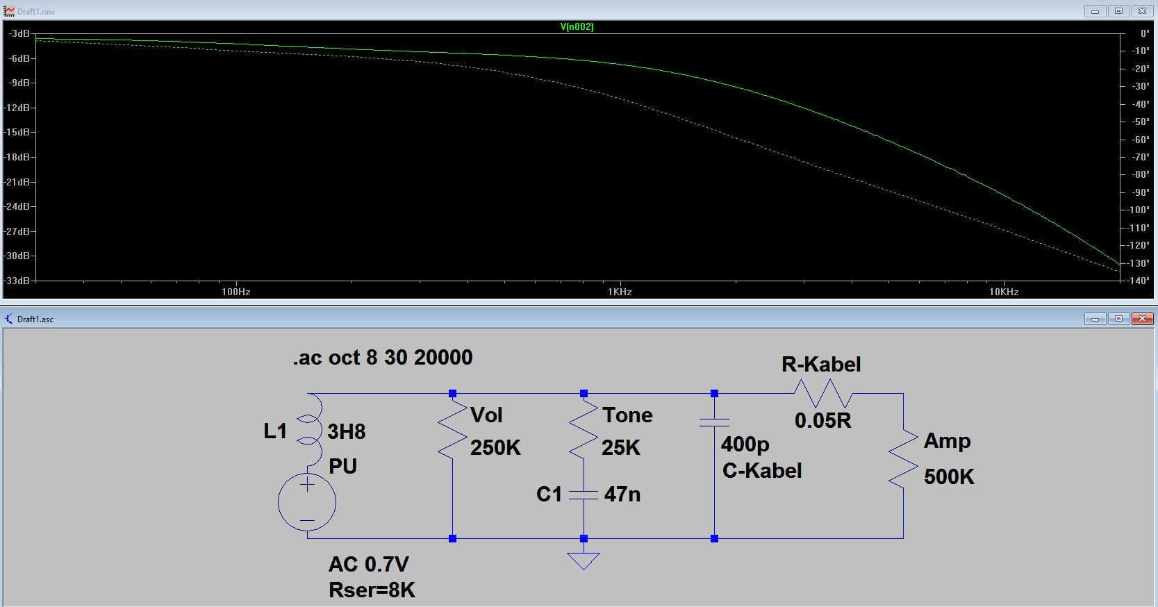

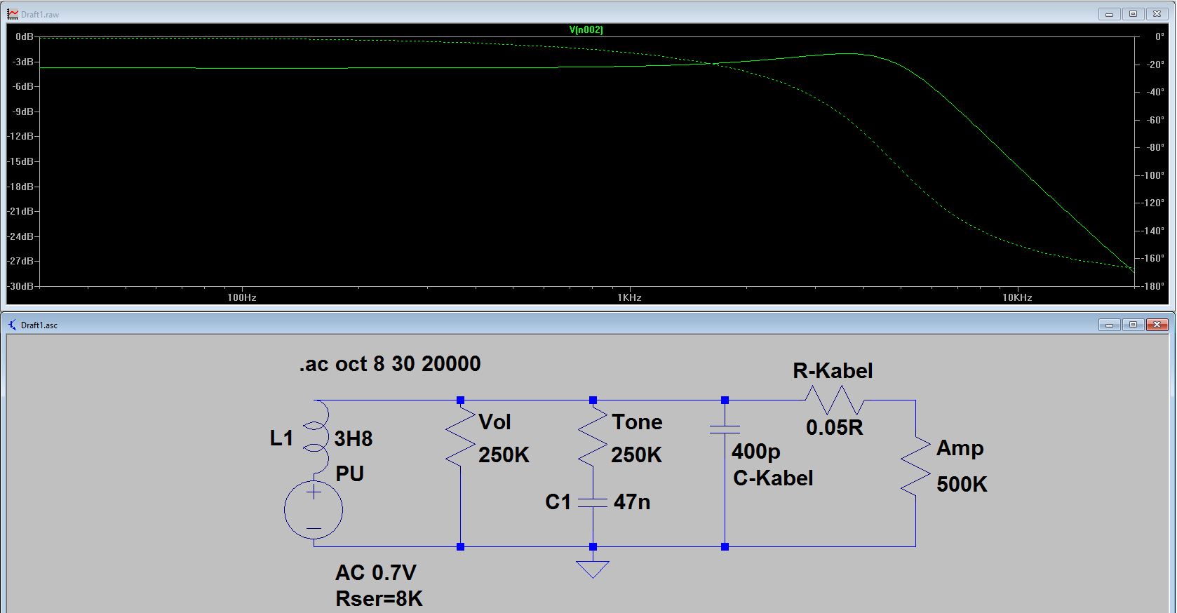

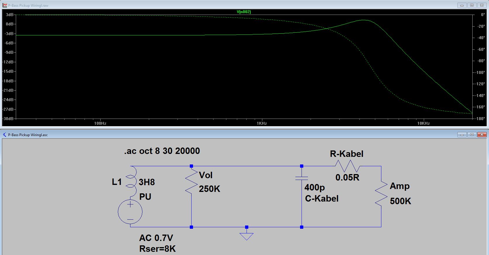

Hier mal ein paar Simulationen im Bereich von 30Hz bis 20Khz. Typische P-Bass-Schaltung, PU mit 8KOhm und 3,8 Henry, Vol- und Tone-Poti 250KOhm, Tone Kondensator 47nF, 6m Kabel, Amp mit 500KOhm Eingangswiderstand. Vol immer voll auf. Die kräftige grüne Linie ist der Frequenzgang.
1. Keine Tonblende
2. Tonblende voll auf (volle Höhen)
3. Tonblende halb auf
Man kann sehen, dass ohne Tonblendenzweig der Pegel im Bereich von 3 - 5 KHz um ca. 3dB lauter ist als mit voll geöffneter Tonblende. Das ist ein durchaus hörbarer Unterschied - sofern man keine Flats und eine passende Box spielt.
Man kann aber auch die Tonblende eingebaut lassen und den gleichen Effekt locker mit dem HiMid-Regler des Amps erreichen.

wo isn die resonanzüberhöhung bei geschlossener blende?
