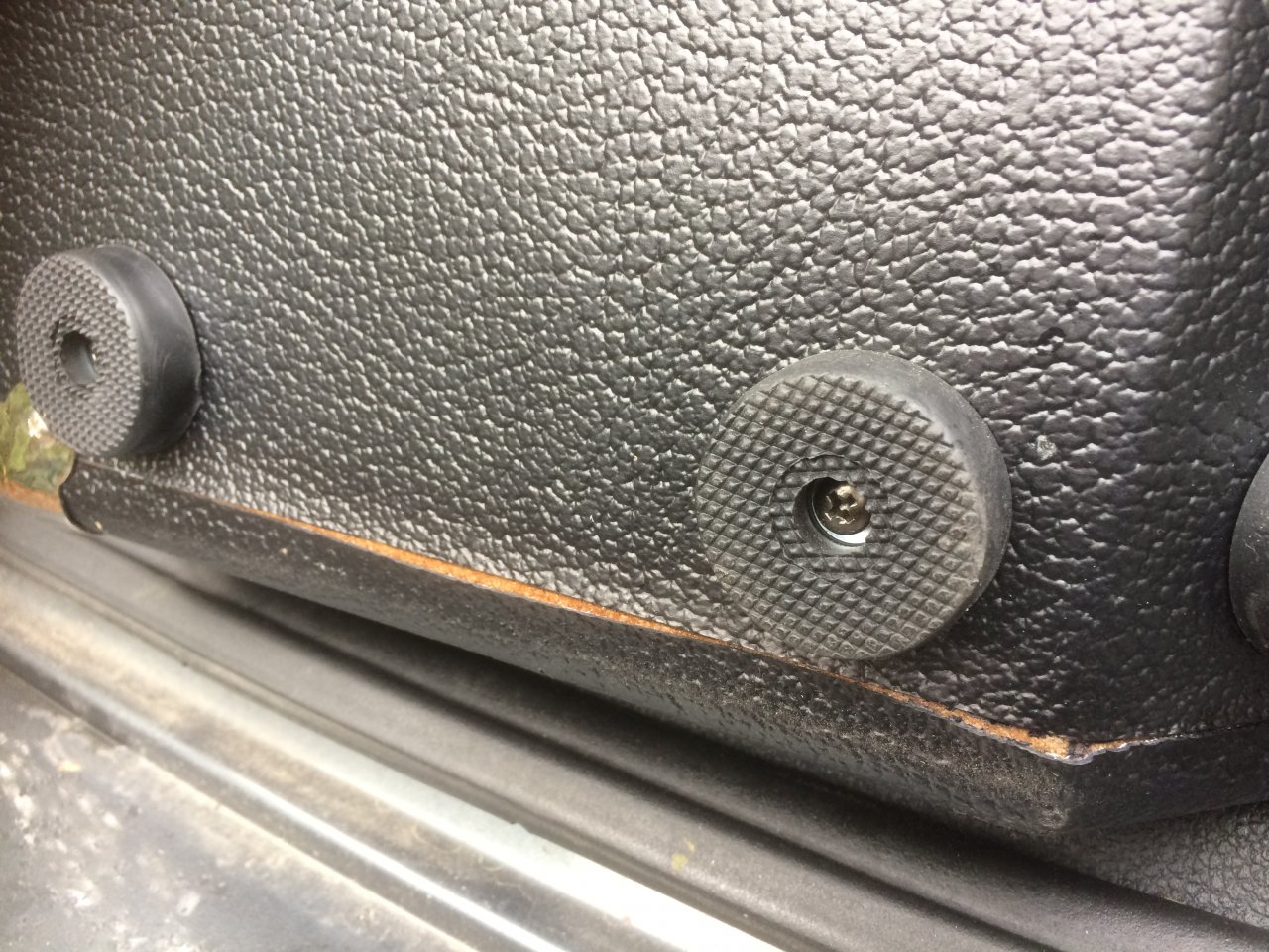

@fiss-a-wiss
Sind das die original Gummifüsse ?
Serienmässig waren bei meinem glatte Hartplastikteile dran.
Hab ich gegen weiche, rutschfeste ausgetauscht.
