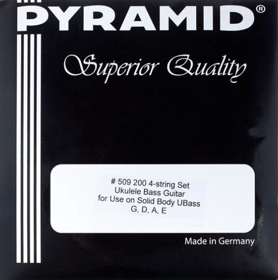

Klingt super wie ein E-Bass mit den Metallsaiten von Payramid, die Gummisaiten klangen wie Pappe.

Habe mir heute erst mal eine kleine runde Schlüsselfeile besorgt und den Steg etwas heruntergefeilt.
Die Pyramid Saiten sind ja eine Ecke dünner als die Gummisaiten. Nun passt es wieder super. :-)

Die hier:
