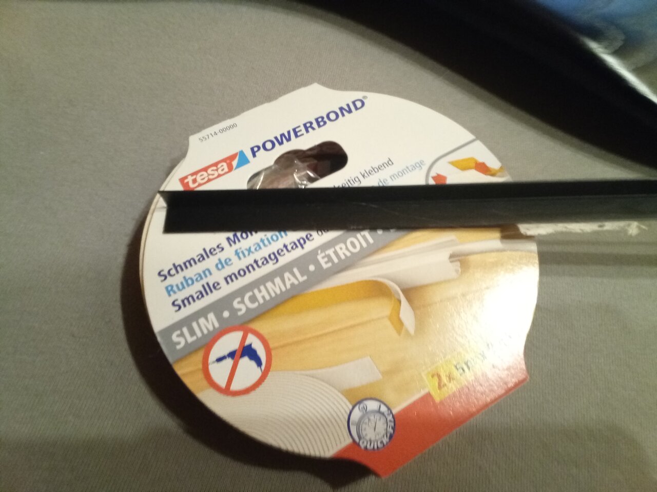

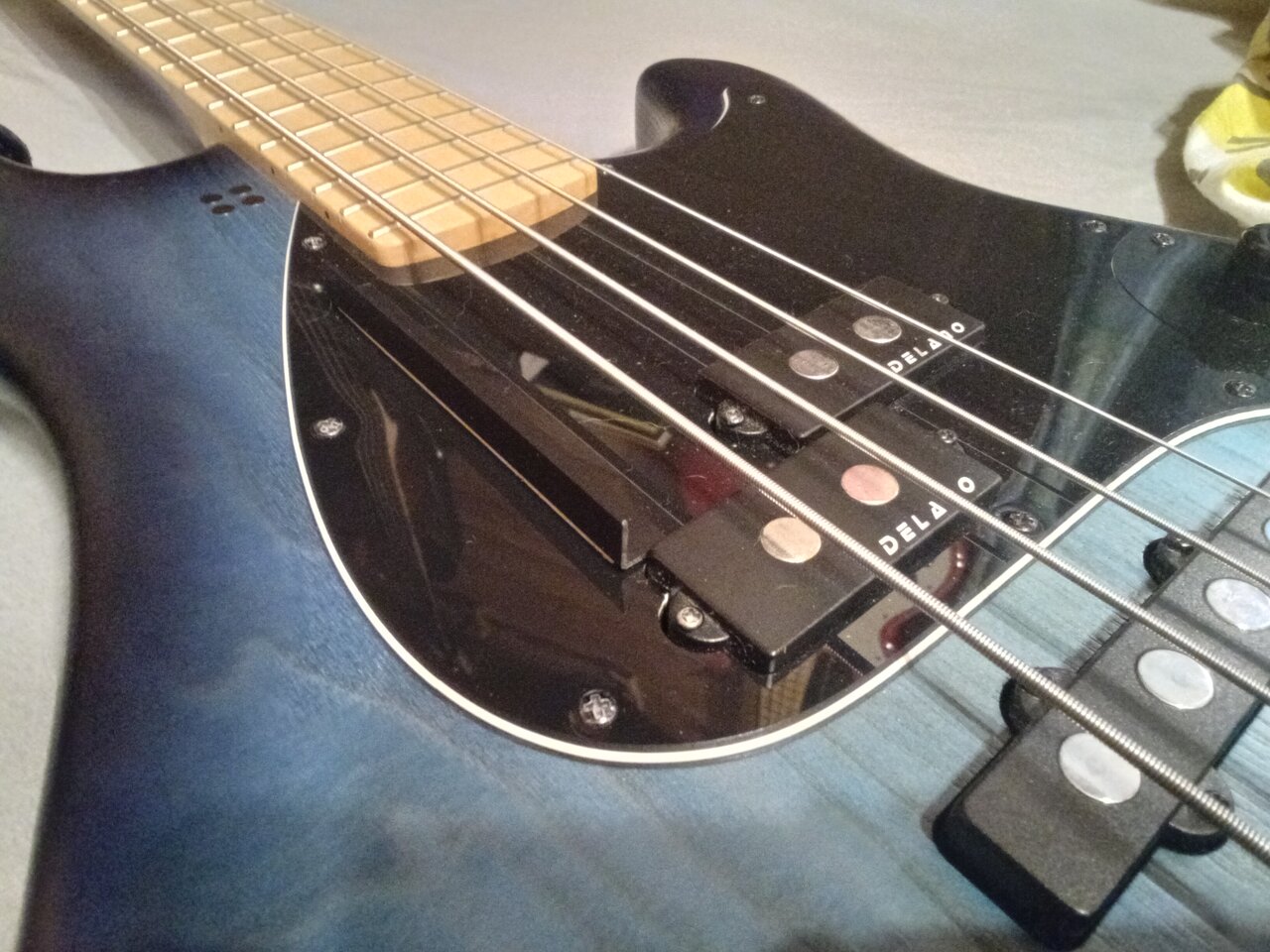

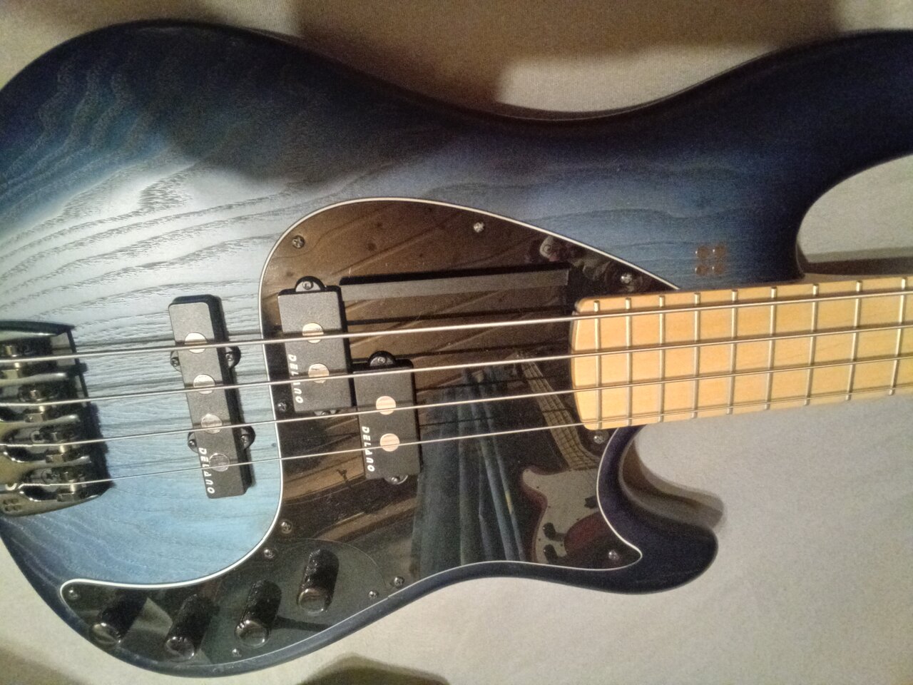

Hallo in die Runde,
da ich mit einem herkömmlichen Thumbrest aus dem Zubehör nicht super glücklich bin und dieses daher meinem Sandberg ersparen wollte, habe ich mal im Baumarkt geguckt. Ja, es ist billig, und ja, es ist Plastik, aber nach der ersten Übungs-Session bin ich sehr zufrieden und möchte es Euch daher zeigen:
Es ist einfach ein Stück Plastikleiste mit doppelseitigen Klebeband befestigt, und was soll ich sagen, schaut unauffällig aus und erfüllt seinen Zweck perfekt 😄👍
Ich kann das Klebeband auch wieder abmachen. Das ist ja dieses weiche "Moosgummi", das bekommt man wieder runter. Da braucht es kein neues Pickguard.
Eigentlich hätte ich gerne so ein Ebenholz-Thumbrest gehabt, wie es Sandberg verbaut, aber ich wollte auch gleich üben ... aber ich kann ja parallel noch anfragen, ob man so eins kaufen kann und ggf. noch tauschen.

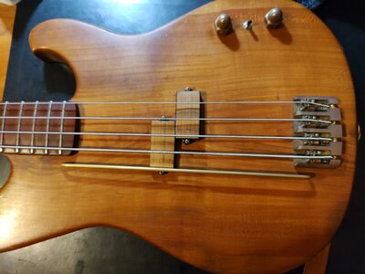

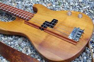

Ich auch.🙂
Das ist eine frühe Version meines fullsize Thumbrest aus Griffbrett-Material (Zwetschge). Hat sich aber langfristig nicht bewährt und ist jetzt aus Messing.
