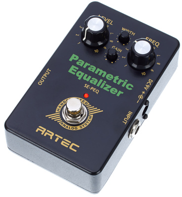

Um eventuelle Raumnoden bekämpfen zu können, ist ein parametrischer EQ oft das Mittel der Wahl. Um schnell und kostengünstig zu so einem Gerät zu kommen, habe ich beim t. oben gennanten Bodentreter erstanden.
Er kommt für 33,- € in einer stabilen, poppig aufgemachten Pappschachtel ohne technische Beschreibung / Gebrauchsanleitung. Auch auf der Homepage des Herstellers ist eine solche nicht zu bekommen: http://artecsound.com/effect/se-peq.htm
Die mageren technischen Angaben ließen zumindest auf einen unbeschnittenen Frequenzbereich für den Bass hoffen.
Ich habe 'der Gerätt' vor den Amp in die Signalkette gehängt und versucht, damit störende Frequenzbereiche abzuschwächen. Dabei musste ich mich auf das Gehör verlassen, da ja keine Zuordnung der bearbeiteten Frequenzbereiche zu der Skalierung des 'Frequency'-Reglers zu bekommen war.
Nach dem Einpegeln von Bypass- und Arbeitslautstärke am 'Level'-Regler habe ich zunächst mit dem 'Width' (Güte)-Regler auf 12:00 (irgendwo muss man ja anfangen) und dem 'Gain'-Regler auf Rechtsanschlag die Frequenzen durchgestimmt, um ein ungefähres Gefühl dafür zu bekommen, welche Stellung des 'Freq'-Reglers welchen Bereich bearbeitbar macht.
Da, wo es nun am schlimmsten im Raum resonierte, habe ich dann den Gain-Regler nach links (von 12 Uhr) gedreht um die entsprechenden Frequenzen abzuschwächen.
Da das aber offensichtlich zu breitbandig geschah, habe ich am 'Width'-Regler versucht, die Beeinflussung schmalbandiger zu machen, sodaß der Gesamtsound nicht zu sehr leidet.
Leider konnte ich mit den Regelmöglichkeiten nicht annähernd an ein befriedeigendes Ergebnis kommen. Offensichtlich ist die Güte nur mangelhaft beeinflussbar.
Mein Fazit:
Für meinen beabsichtigten Einsatzbereich absolut untauglich. Das Teil wird nicht umsonst in den Gitarrero-Foren als regelbarer Mittenbooster besprochen... da kommt es eben nicht auf extreme Genauigkeit an und der Treter wird auch in der Funktion seinem Format gerecht:
Es ist ein Effektgerät, kein ernstzunehmendes Werkzeug!
Edit: Das Teil habe ich nicht mit einer Batterie betrieben, sondern ein T-Rex Chamaeleon als 9V-Quelle verwendet!
hätte mal jemand mich gefragt... das gleiche problem wollte ich schon vor zwei jahren mit dem ding beheben und bin genau so gescheitert. zusätzlich du den von dir beschriebenen problemen kommt: das ding kann ausschließlich boosten!
gain regelt die allgemeine lautstärke, level die betonung des gewählten frequenzbereiches. also hast du noch nicht mal die bedienung richtig begriffen... dank fehlender bedienungsanleitung.
was man positiv vermerken muß ist: das teil tut das, wozu es gemacht wurde, eigentlich tadellos. die bedienung ist etwas... intuitiv geraten dank der fehlenden beschriftung mit konkreten frequenzen. man muß schon wissen, was man will und ohren haben, um die eingeregelten frequenzen zu hören.
und wie deutest Du dann diese Angabe: 'Gain : -12dB ~ +12dB'? Ein Minus-Gain ist für mich eine Absenkung, neudeutsch 'cut'...
dann hatte ich wohl einen vorgänger. meiner konnte damals definitiv keine absenkung und das graphische layout des pedals läßt das auch nicht vermuten... ach, jetzt weiß ich wo du bist: "gain" ist nur die gesamtlautstärke des pedals. der große regler mit der beschriftung "level" ist die frequenzerhöhung. und da geht wirklich nur höher.
für das absenken einer einzigen dröhnfrequenz ist ein kleiner grafischer wie dieser etwas zu grobmotorisch. bei mir waren es exakt 66 hz, die weg mußten. das ergebniss mit einem grafischen war zwar bezüglich der 66 hz befriedigend, aber ansonsten eben auch vorhanden...

noch mal zum mitschreiben: der artec kann AUSSCHLIESSLICH boosten. der kann keine frequenz cutten. er kann insgesamt laut-leise und ansonsten nur eine frequenz boosten. du kannst also aus einer minimalen raummode ein großes gewummer machen.
Tja, leider habe ich mich mangels Manual vom Layout des Gerätes dazu verleiten lassen, zu glauben, daß Gain (+-) und Width einen Notch erzeugen können und Level halt die Lautstärkeanpassung beim Zuschalten des Eqs wäre...
Alices Ausführungen erklären aber die scheinbar wirre Arbeitsweise des Gerätes!
