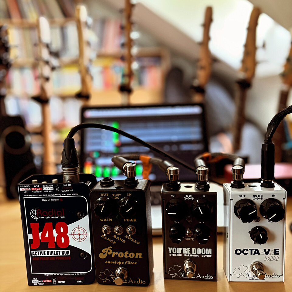

Habe diese Woche eine Synthspur machen müssen und das über die drei Pedale plus DI getan:
Darf leider noch keine Aufnahme veröffentlichen aber der Sound war extrem fett mit vielen Möglichkeiten der Modulation! Macht schon Sinn so eine Kette aufeinander abzustimmen. Teuer aber extrem gut!👍

Mal zu dem von Hen geposteten Setup: Das ist ja nicht wirklich ein Synth, sondern eine Reihe von Effektgeräten welche die Funktionen und Sounds eines Synths nachahmen. Der Octaver produziert was, was irgrndwie in richtung Sinus geht, das Fuzz biegt das dann ins Rechteck... zumindest dem Oszilloskop nach. Soundtechnisch ist das aber nur ein kleiner ausschnitt von dem, was ein echter Synth kann.
Ich will das aber nicht schlecht reden, hab selbst so eine Kette auf dem Brett. (Ist ein Klassiker! Kann man übrigens noch hervorragend mit 'nem Chorus ganz am Ende weiter ausbauen, um den "verstimmten Unisono" effekt (zwei leicht zu einander verstimmte Oszillatoren) zu erreichen).
Völlig richtig, ist kein authentischer Synth aber für die meisten Anwendungen als Bassist völlig ausreichend. Ob es für unsere Zunft wirklich ein Moog oder C4 sein muss, ist persönlicher Geschmack. Ersteres musste ich ausgiebig und viel bei einer Genesis Tribute Show spielen, letzteres hatte ich da aber war mir zu aufwendig.
Ich nutze diese Kette z.B. bei einer Michael Jackson Show und bin sehr zufrieden, da ich die Effekte auch einzeln nutzen kann. Egal ob Zerre oder Envelope, selbst der Octaver ist an manchen Stellen sinnvoll. Mit der Kombination dann einen Synth imitiert und schon hat man mit wenig Pedalen einen tollen Livesound!
