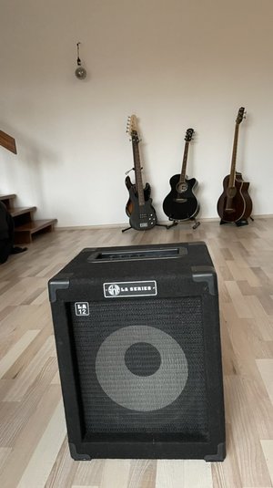

Hallo meine Lieben Basskollegen, ich habe diesen kleinen SWR LA12 als kleinen Bass Übungsamp. Gestern erst ist mir aufgefallen das der kleine Hochtöner keinen Mucks mehr von sich gibt. Kein Rauschen kein Zischen auch wenn ich den Treble Regler voll aufdrehe. Habe die Rückseite mal aufgeschraubt. Auf der Platine ist ein 10W 16Ohm Wiederstand vor dem Hochtöner. Hatte jemand von euch Erfahrung hiermit? Gehen diese Teile schon mal kaputt? Und weiß jemand welchen Hochtöner ich verbaut habe und wo ich einen her bekomme?
Im Voraus besten Dank für Euere Hilfe, viele Grüße 🖖🙂 und superschönen Sonntag. Andrewlon

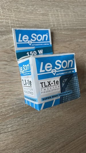

Das ist ein kleiner Piezo. Nicht ganz so schrecklich klingend wie die Monacor/CTS-Dinger.
Typ: LeSon TLX 1e
kommt m.W. aus Brasilien. Besser kam, das Teil scheint es nicht mehr zu geben. Mein seinen hab ich verschusselt
Bei ebay gibt es so replacement Teile.
Findet man, wenn man den von Beate googelt.
Ob die so gut klingen :nix:

Hallo zusammen, der wiederstand wurde eben getauscht, sagt aber immer noch keinen mukks, muss ich wohl den Hochtöner tauschen. Ich begebe mich mal auf die Suche welchen ich nehmen kann. Die von Euch vorgeschlagenen kommen leider aus der USA. Mal sehen was sich sonst noch so findet. Grüße Andrewlon
Es passt nur der, eineseits mechanisch, anererseits, weil der Hochtöner eine elektrische Innenbeschaltung hat und daher anders anzusteuern ist als übliche Piezo-Tröten. Die saubere Lösung wäre, sowas wie den APT80 einzubauen. Das ist vor allem auch elektrisch aufwendig, weil es ja sowas wie eine Frequenzweiche auf der Hauptplatine zu geben scheint (ich besitze übrigens eine LA-15)
Also: wenn Du keinen Streß haben willst, solltest Du in den sauren Apfel beißen und einen Le Son besorgen, auch wenn das aufwendig is.t
Hallo allerseits, habe in den Tiefen der Auktions Häuser (eBy) gewühlt, und einen LeSon TLX 1e ausgegraben.
Der Amp funnzt wieder „wie Sau!“ die fiesen Störgeräusche sind weg, und das Ding hat wieder anständig Power!
KLINGT wieder Hammer das Teil. Der LeSon Tweeter ist vergleichbar mit dem Original, und klingt Klasse.
