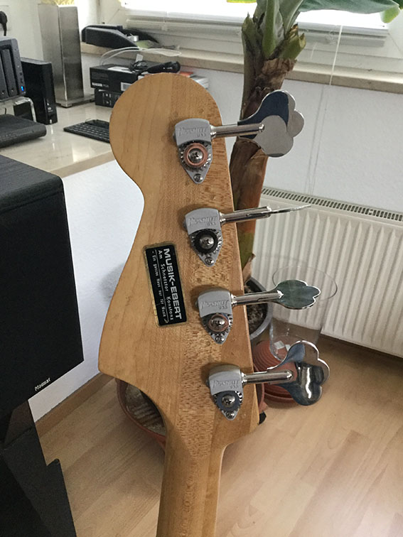

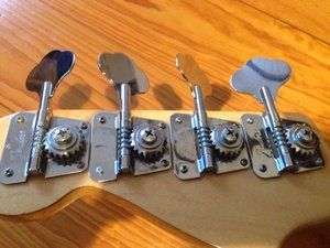

Hallo zusammen,
ich suche die im angehängten Bild dargestellten Mechaniken. Sie sind in einem japanischen Jazz-Bass-Klon aus den 70ern verbaut, bei zweien "eiert" der Wirbel und zwei andere haben ein etwas ungesundes Spiel. Falls jemand was in der Art anzubieten hat, können wir uns noch zu den Lochabständen etc. unterhalten. Gerne kaufe ich einen ganzen Satz, sollte jemand einzelne Mechaniken anzubieten haben, geht auch das, aber bitte nur mechanisch einwandfreie, die Optik ist mir egal.
Alternativ wäre es schön, falls jemand Erfahrung mit der Reparatur / Restaurierung von Mechaniken hat, in Kontakt zu kommen!
Eine dritte Möglichkeit wäre von der Erfahrung zu profitieren, wenn jemand die dargestellten Mechaniken bereits gegen möglichst passende andere ausgetauscht hat. Ich habe aber bisher keine Mechanik gefunden, die auf beiden Seiten den selben Lochabstand hat.
Vielen Dank und viele Grüße,
Mallory

Die, die du suchst sind auf den alten Squier Affinities verbaut worden. Blöderweise hab ich meine im Bundle vor ein paar Wochen verkauft. Ich habe die Kopfplatte einfach mit dem Stufenbohrer aufgebohrt und dann welche im klassischen Fender/Schaller Stil montiert.
Echt krass finde ich nach wie vor, dass Fender/Squier diese Oldschool-Japan-Teile auf den ersten Affinties immer noch verbaut hat. Ich glaube zu der Zeit haben noch nicht mal die Billighersteller diese Dinger noch verwendet.
Evtl. hilft dir das bei der Suche. Könnte mir vorstellen, dass viele Leute die ausgetauscht haben und die noch irgendwo rumfliegen.

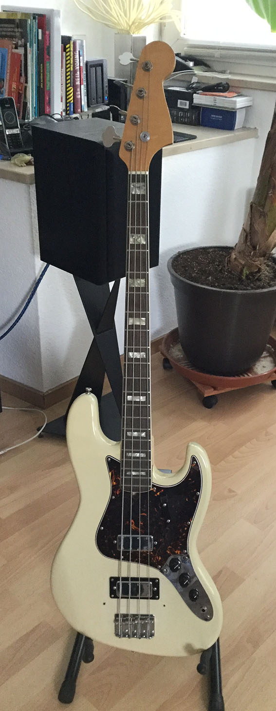

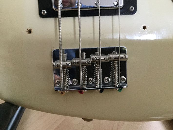

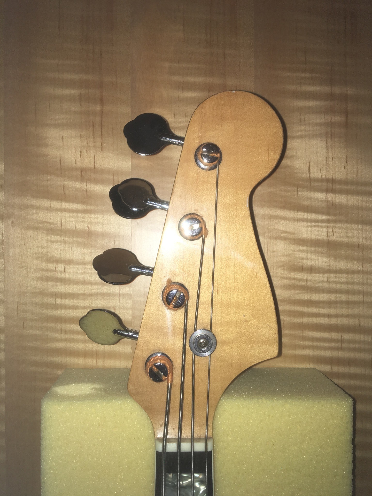

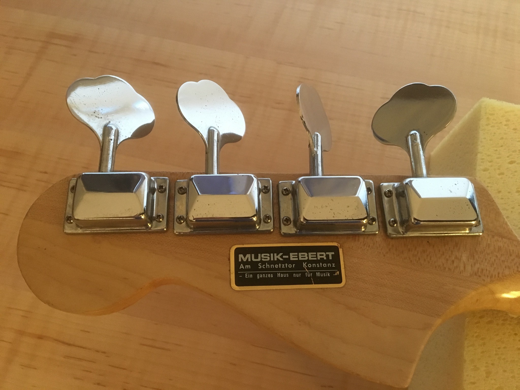

Nachdem Ihr Euch alles so nett mit Tipps und Hinweisen gemeldet habe, wollte ich mal ein Update geben: Ich habe mich für den Tausch der Mechaniken und der Bridge entschieden. Die ursprünglich verbauten Mechaniken waren wirklich nirgendwo aufzutreiben und die Brücke mit den zwei Reitern für 4 Saiten hat mich beim Einstellen zum Wahnsinn getrieben.
Somit habe ich mich für den Klang und gegen die Original-Optik entschieden und habe die Mechaniken durch HipShot Ultralight und die Brücke durch eine Fender Vintage Bass Bridge (die mit den Rillen) tauschen lassen. Die Mechaniken haben dazu geführt, dass die Stimmstabilität jetzt gegeben ist, die neue Bridge hat den Klang nochmals positiv beeinflusst. Dadurch, dass der Bass mit Hubmuckern bestückt ist, habe ich jetzt so einen fetten und schönen Sound, dass der Bass zu Hauptspielbass Nr. 2 avanciert ist. Nr. 1 bleibt mein leichtgewichtiger Warwick Streamer...
Hier noch die Bilder des jetzigen Zustandes:
Bei der Brücke sieht man übrigens, dass diese aus Gründen der Saitenführung versetzt werden musste. Jetzt passt der Ashtray nicht mehr drauf (zumindest nicht an der Originalposition) aber das ist dann eben so, Hauptsache es groovt bass-player
