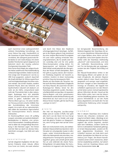

Daß es so was original u passend dazu gibt hab ich noch nie gehört.
Da hat sich vermutlich einer was gebastelt, aus alu oder messing...
Im zweifelsfall würde ich das weite herauskurbeln der
saiten-reiter unbedingt bevorzugen, da dadurch der anpreßdruck der saiten auf den korpus höher ist !
Besseres sustain, attack, schwingungsübertragung...
Ein faktor der kaum beachtung findet !
Ich hab das schon öfter von diversen bassbauern gelesen.
Ruokankas betont das in irgend einem interview extra.
Hier ein bild von einem Ruokangas bass wo man das recht deutlich sehen kann :
Ich habe bässe bei denen ich versucht bin die brücke sogar etwas in den korpus zu versenken damit ich dann die saiten-reiter weiter hochschrauben kann um zu diesem effekt zu kommen.
Besser hochstehende saiten-reiter als niederstehende !
