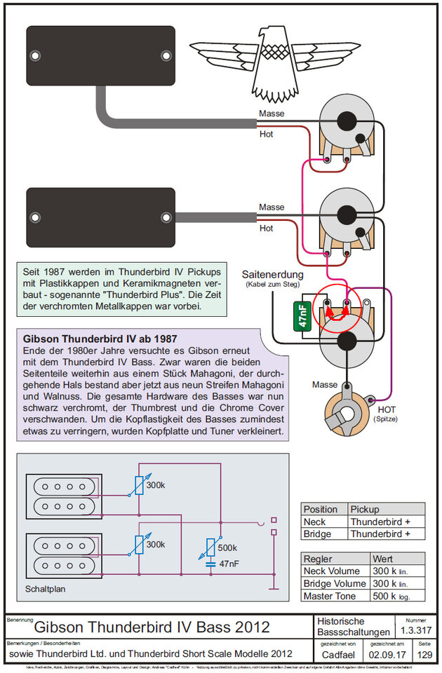

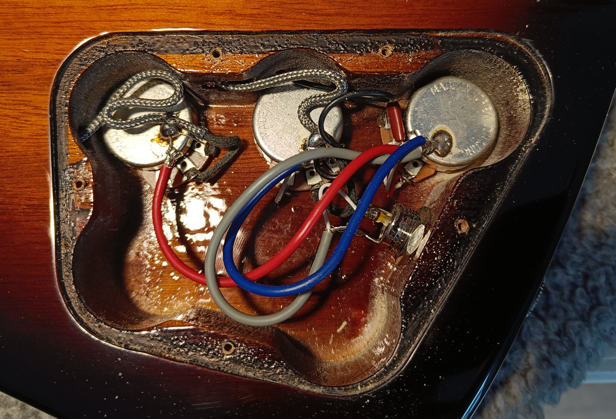

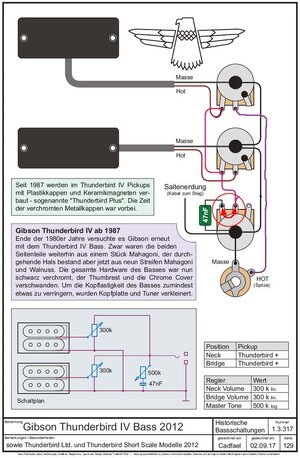

Meine Verdrahtung sieht aus wie in @Cadfael s Sammlung der Gibson Thunderbird IV mit einem Unterschied: Am Tone-Poti sind zwei Anschlüsse vertauscht, sprich der Kondensator geht an die Mitte und die übrigen Drähte ans den linken Kontakt (siehe Bild).
Meine hier gezeigte Schaltung ist ja auch VVT.
In meiner Sammlung dürften sich aber auch mehrere BVT-Schaltungen befinden.

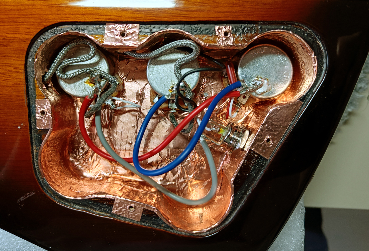

Funktioniert einwandfrei – danke an alle!
Sollte ich es irgendwann vermissen, auch mal den Stegpickup überzugewichten, kann ich ja immer noch die Lösung mit dem Balance-Poti angehen ...
So schauts jetzt aus:

Ich hatte den Bass ja eine ganze Weile mit der Verschaltung von @nobody666 betrieben und war auch happy damit. Da der Bass nun schon lange mein Hauptinstrument ist, wollte ich aber zukünftig wieder das volle tonale Spektrum der beiden Pickups abrufen und habe im eSptember dann mit dem Göldo True Panaroma-Pot (aus Post #7) eine Schaltung nach @Cadfael umgelötet.
