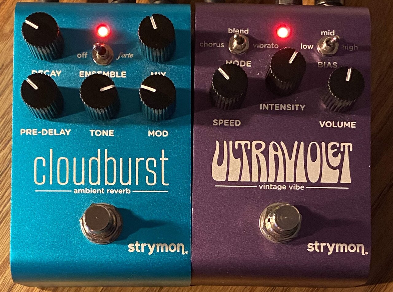

Regler und Knöppe
Oben sind zwei Kipphebel mit je drei Stellungen. Der eine heißt MODE und legt das Mischungsverhältnis dry/wet fest. Auf “Chorus” ist es halbe/halbe, auf “Blend” 70dry/30wet und auf “Vibrato” hat man das reine wet-Signal.
Der rechte Kipphebel (BIAS) ändert die LFO-Kurve und das Schwingverhalten, in dem es den Punkt verschiebt, um den herum es schwingt, was nicht der Mittelpunkt zwischen den Halbwellen sein muss (zumindest wenn ich das richtig verstanden habe). Auf “high” hat man noch am ehesten etwas Sinusartiges, Elegantes. Auf “mid” wird die Schwingung etwas unrunder, markiger und auf “low” nochmal etwas “rhombenförmiger”.
Mit den beiden Kipphebeln kann man also schon mal den Grundcharakter festlegen. Viel oder wenig Wet mit viel oder wenig LFO-Drama.
Die drei Regler unter den Kipphebeln machen das, was man erwarten würde: LFO-Speed, -Intensity und Gesamt-Volume (es boostet auch und kann Gerüchten zufolge zerren, wenn man die Voreinstellungen des Pedals ändert -habe ich aber noch nicht ausprobiert-).

Regler und Knöppe
