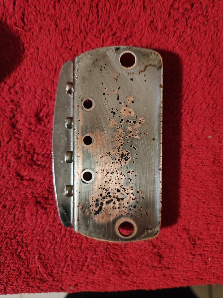

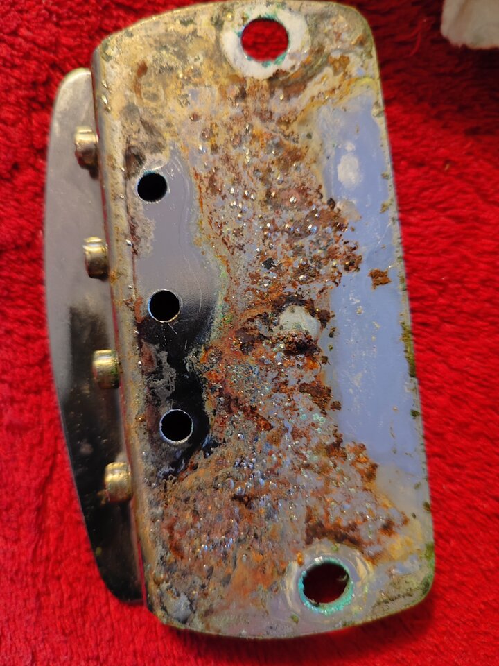

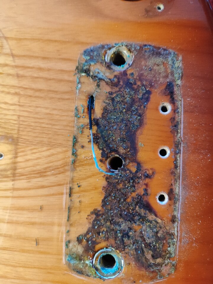

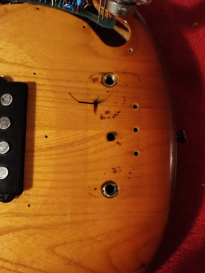

Eigentlich sollte die "Banane" auf Masse liegen und dadurch sollten die Poti-Gehäuse und auch die Brücke auf dem selben Potential liegen. Du kannst also mal mit nem Messgerät prüfen, ob die Poti-Gehäuse mit der Banane verbunden sind. Selbiges mit der Brücke, die ja über ein Kabel mit der Banane oder der Buchse verbunden sein sollte. Wenn eine dieser Verbindungen nicht passt, kann man einfach ein zusätzliches Kabel anlöten. Manchmal hat einfach das Kabel, das zur Brücke führt, dort keinen ausreichenden Kontakt zum Metall der Brücke. Dann einfach das Kabel ein bisschen aufdröseln und evtl. die Unterseite der Brücke etwas anschleifen. Da kann auch mal Korrosion oder Lack dran sein...
Oh Mann, das ist mir ja schon peinlich....
Klassisches Massefehler an der Bridge.
Ich habe ja manchmal nasse hände beim spielen, aber das das sowas macht, hätte ich nicht gedacht.
