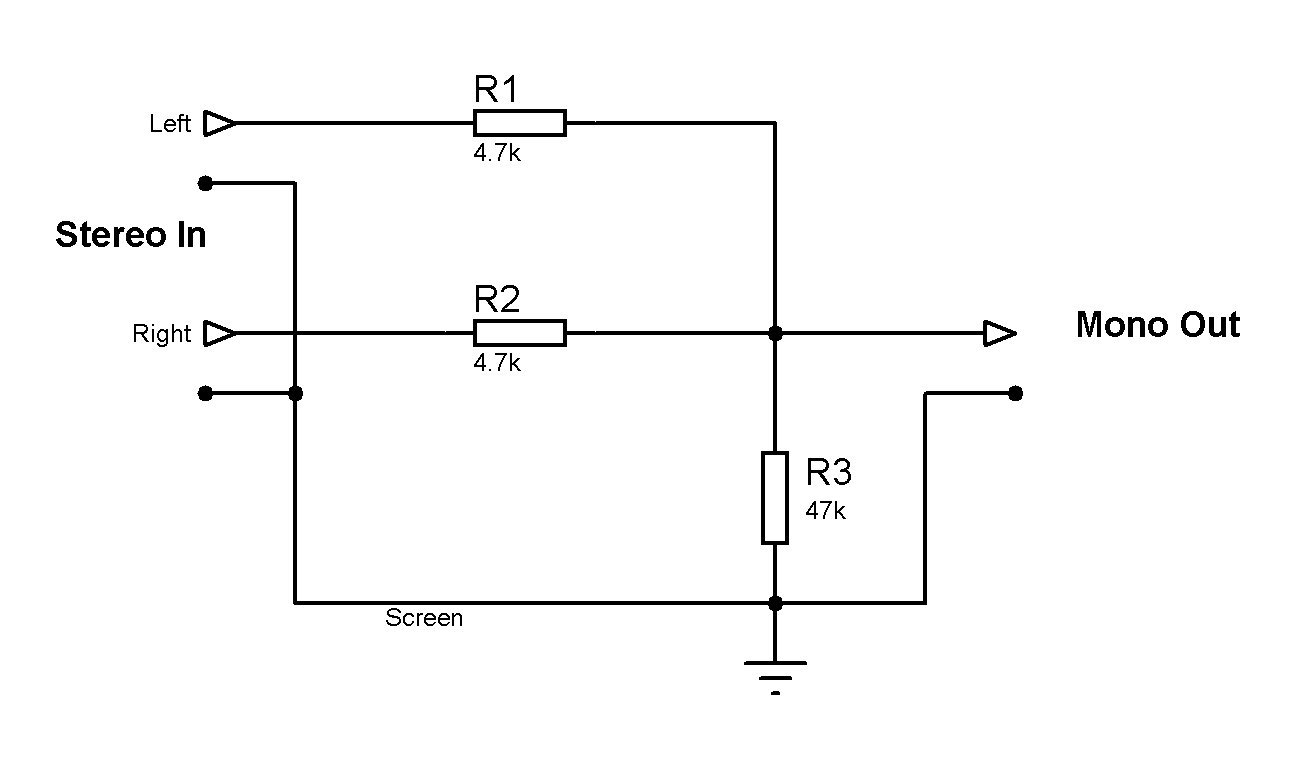

Hat jemand eine Bezugsquelle für ein Kabel 6,3 Stereoklinke (Kopfhörerausgang) auf Monolinke (Monitorbox). Habe mir eine krk Monitorbox zugelegt und würde gerne das Kopfhörer(stereo)signal aus den Bass Buddy drauf legen. Amazon erschlägt mich, die Bewertungen sind von Schrott bis Spitze... denkbar sind Stereo 6,3 Kupplungen auf Mono 3,5 oder ein Kabel mit 6,3 auf whatever mono (cinch, Klinke, XLR male).

Naja, kompliziert kriegt man das sicher hin. Aber zum einen will ich nicht noch ne kiste hinstellen, zum anderen kommt irgendwann eh ne zweite Box dazu. Ist für den Übergang gedacht. Ich könnte natürlich selbst ein Kabel löten und von Stereoklinke ausgehend die beiden re/li Strippen auf die Monoklinke löten. Hatte die Hoffnung jemand hat vielleicht einen Adapter von Conrads oder sonstwen zu empfehlen...
Besser wäre es, die 2 Kanäle mit Widerständen zu entkoppeln. R3 gegen Masse kann auch entfallen, er sichert zusätzlich ab, wenn Kanal L oder R verpolt sind.
An welchem Gerät ist der Kopfhörerausgang? Auf der ganz sichern Seite bist Du, wenn Du die beiden “heßen“ Drähte von L und R jeweils über einen 100 Ohm Widerstand auf den Tip-Anschluss des Monosteckers lötest. Ohne die Woderstände besteht die (geringe) Gefahr, dass der Kopfhöreraisgang Schaden nimmt. Das Signal wird dann auch besser “monofiziert“.
Edit: war wohl zu langsam, FFs Schaltplan ist genau was ich meine.
Ist aber etwas friemelig zu löten in so einem kleinen Klinkenstecker.
Den Widerstand nach Masse kann man sich aber verkneifen!
Zwei kleine 1/8Watt Widerstände (33-100 Ohm) passen prima in einen Neutrik-Stereoklinkenstecker rein. Schrumpfschlauch über die Widerstände nicht vergessen!
Und schon hat man eine Strippe, die ewig hält. Ich mache das gerne mit SMD-Minimelf-Widerständen, aber das dürfte für die meisten hier schlimmste Frickelei sein, da die Teile so winzig sind.

Was genau könnte den passieren wenn ich die beiden Pole re/li einfach auf einen lege?
Und falls ich auf Nummer sicher gehe, was sage ich dem Mann im Elektroladen welchen Widerstand genau ich haben möchte? Also die genaue Bezeichnung dieses Teils wäre dann für mich wichtig.
Danke!
Nimm einfach 2x 100 Ohm , 1/4 Watt und gut... Die Signale sollten dann im Monoklinkenstecker zusammengeführt werden. Da ist mehr Platz.
