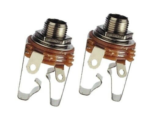

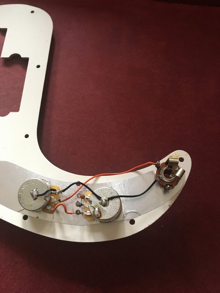

Ich möchte meinen passiven Preci neu verlötet. Ich habe alle Teile zusammen aber es fehlt an einer mono Buchse. Ich habe aber diverse Stereobuchsen, wird das funktionieren und wenn ja wie?
Nein, Du hast keine zwei Tips. Du hast von hinten nach vorn Tip Ring Sleeve. Ring kannst Du offenlassen oder mit Sleeve Brücken aber nicht mit Tip, sonst hast Du einen permanenten Killswitch.
P.S.: an einen passiven Preci gehört eine offene Buchse im Pickguard:
Steck halt mal einen Stecker rein, und schau Dir an, was wo Kontakt hat, das ist recht offensichtlich.
Solltest Du eine geschlossene Buchse in der Zarge haben, ist das nicht so schön sichtbar, aber trotzdem genauso.
Danke, das war dann auch für den dummen
Ach was, du glaubst nicht wie oft ich auf‘m Schlauch stehe. Ich wollte deutlich machen wo’s lang geht bei den Anschlüssen. Die Metallteile sind so gestanzt, dass die Lötfahne gegenüber des entsprechenden Kontakts sind.
