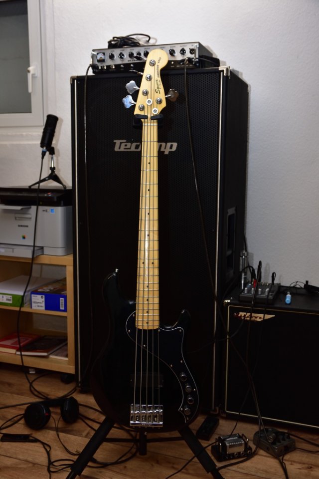

Ich hab mir vor kurzem den 5-Saiter davon geholt, ein Schnapp für schlaffe 258.- € neu.
Spielt sich toll, Verarbeitung ist da, wo man hingucken kann, ok - unterm Pickguard wird's dann eher rustikal.
Na gut...bisschen sauber gemacht, Sägespäne entfernt, ein paar durchdrehende Schrauben am PG mit ein paar Zahnstochern und Holzleim wieder griffig gemacht.
Linde ist nunmal nicht das allerhärteste Holz...

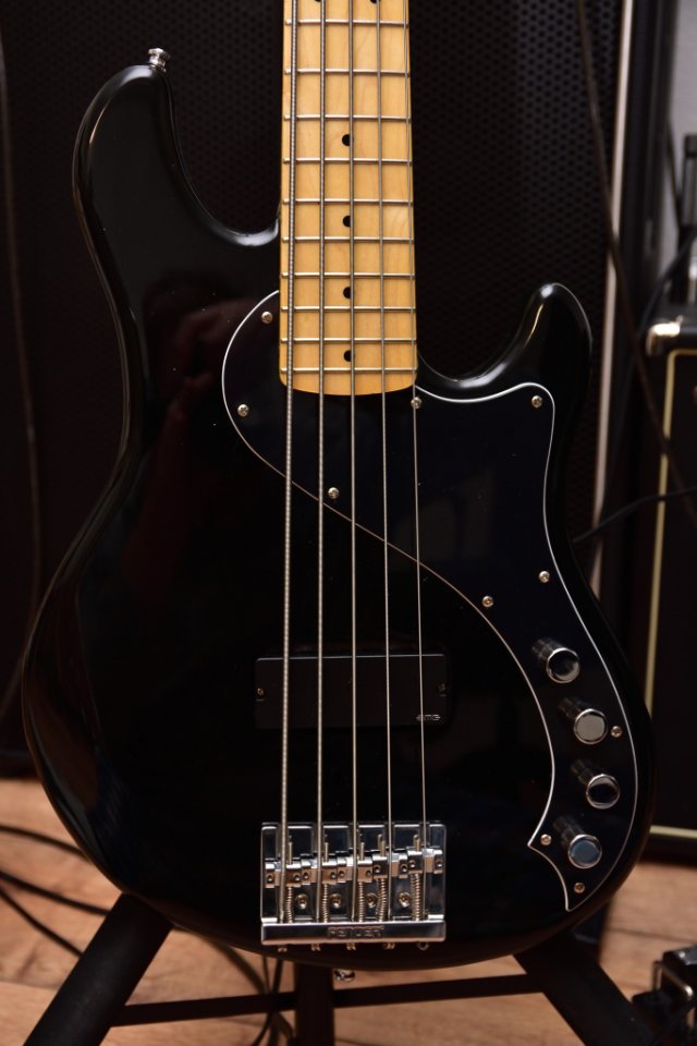

Immerhin scheint die Basis für 258 Öcken ganz brauchbar zu sein, die fette Bridge, die ich eh nachgerüstet hätte, bringt er von Haus aus mit...also Google befragen.

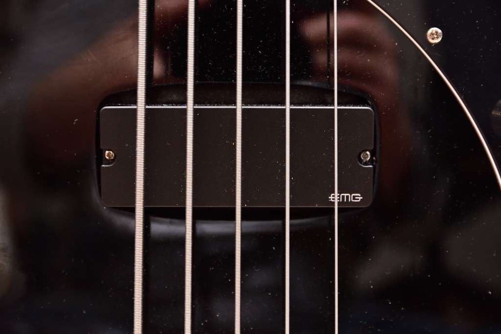

Also mal stöbern, was es sonst noch so gibt...der EMG 40 HZ passt ziemlich genau in das Loch, abgesehen von den runden Rändern auf der langen Seite.
Egal, 79.- Euronen, was hab ich zu verlieren...bestellt.
2 Tage später:
Jepp, der passt rein.
Hmmm...ist seriell vorverdrahtet...naja, wird sich EMG schon was dabei gedacht haben...also an die Platine am Volumeregler gebrutzelt, Saiten wieder drauf, und....
...naja...schon besser...immer noch etwas mumpfig, Höhen sind ansatzweise vorhanden...also doch das Holz?
Oder die Ekeltronik...?
Grrr...das kann doch nicht alles gewesen sein...wieder das Pickguard runter, die serielle Verdrahtung aufgetrennt, die beiden Spulen parallel an die Platine gebacken, den ganzen Quatsch wieder druff (Dank sei hiermit dem Erfinder des Akkuschraubers mit einstellbarem Drehmomentbegrenzer!) und zurück zum Amp.
DENGEL! :eek: :ugly:
Eieieiei...der kann ja richtig Höhen jetzt...aua...erstmal Bass und Amp etwas gezähmt.
Hat was...etwas schlanker im Bass, dafür DEUTLICH konturierter...ja sogar richtig geil knurrig...und fetzige Piano-Höhen!
Ha!
Runter mit den Nickelstrippen, anständig grindige Stahlverdrahtung drauf!
MUHAHAHA...was ist eigentlich ein Stingray...der klingt flauschig-kuschelweich dagegen...boah, was knurrt und rotzt das Ding jetzt...was hat sich EMG eigentlich bei der seriellen Verdrahtung gedacht, kein Wunder, dass es immer heißt, die HZ klingen flach und langweilig!
Das Ding faucht jetzt richtig, und knurrt...aber so richtig geil konturiert und definiert auch in den tiefsten Lagen, mit richtig fetten metallischen Obertönen auch auf der dicken .135er Strippe!
Geiler Scheiß...der Klang erinnert mich ein wenig an Stingray meets Spector.

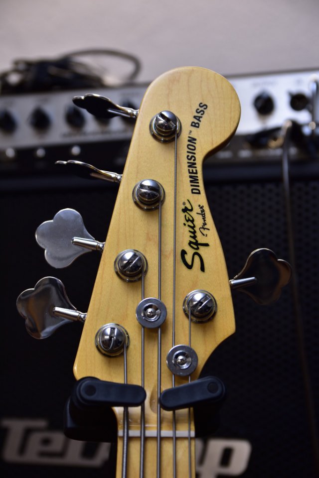

Hier noch ein paar Pics:
2017-02-12_20-18DSC_3244.JPG 2017-02-12_20-18DSC_3246.JPG 2017-02-12_20-19DSC_3247.JPG 2017-02-12_20-19DSC_3248.JPG

Danke! Hab mich nur von den oberen Bilder, die dann ja wohl Replacement - Pu gezeigt haben, täuschen lassen.
