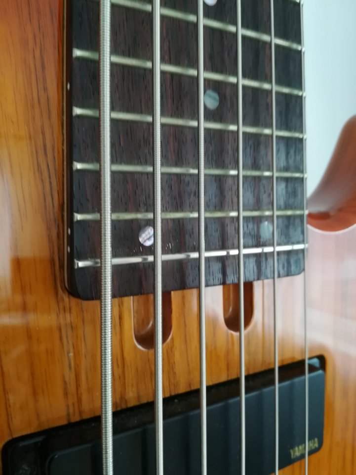

Ich nehme das Zeug für Bünde. Funktioniert 1a:
PS: unbedingt neben dem Bundstäbchen mit Tesa abkleben, sonst geht es in die Poren (siehe unten). :I
