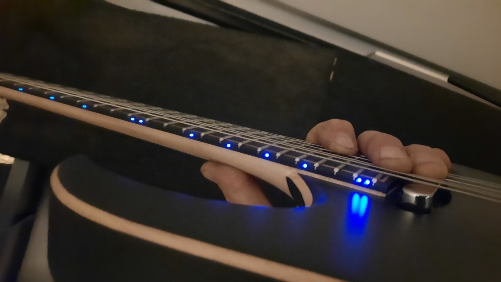

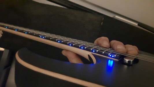

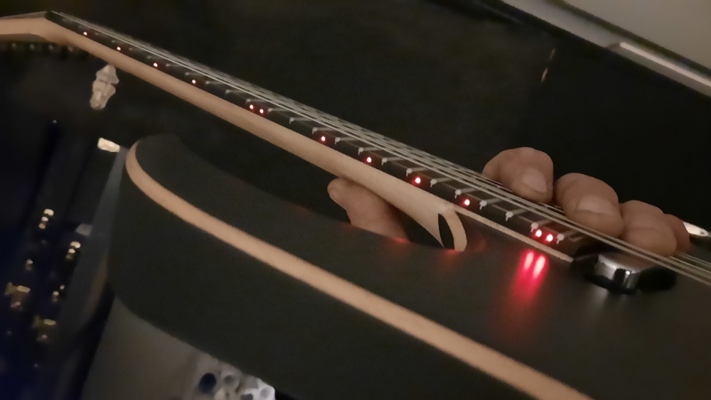

Seit bald 10 Jahren spiele ich fast ausschließlich mit Side-LEDs und möchte das nicht missen. Sonnenbrille auf, wechselndes Bühnenlicht - da helfen mir die LEDs ungemein.
Jetzt würde ich gerne bei zwei weiteren Bässen ordentliche Side-LEDs nachrüsten, damit ich die Bässe ebenfalls zuverlässig auf der Bühne einsetzen kann. Sims LEDs aus England reagieren auf keine einzige Anfrage. Daher suche ich nun einen Bassbauer in Deutschland, der mir die Bässe nachrüsten könnte. Einfach welche aufkleben möchte ich nicht.
Hat jemand einen Tip? Ich danke Euch!

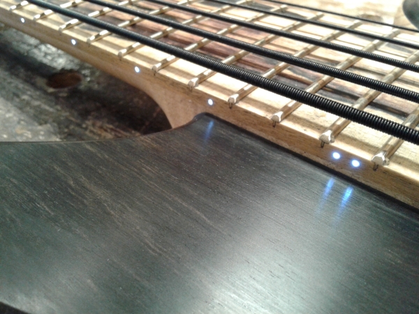

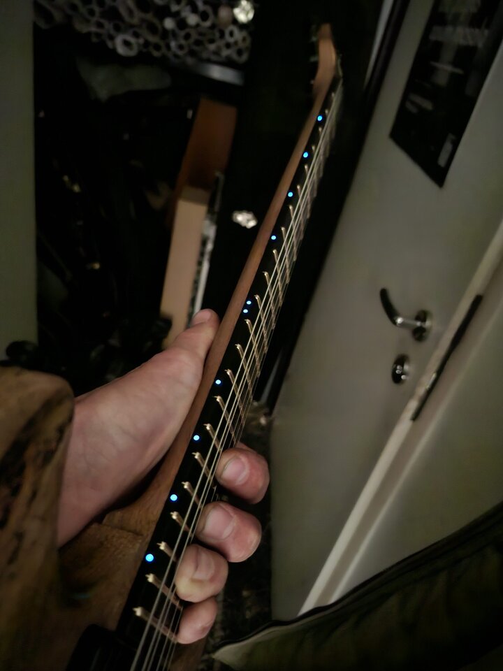

Ich wollte erst schlaumeiern, was das für eine Aktion wird, mit Griffbrett abnehmen, neu bundieren, hab aber vorher mal nach SIMS-Guitars gegoogelt. Die behaupten ja tatsächlich,
Sims have amassed a vast wealth of knowledge and technique to retro-fitting LEDs into customers own existing guitars and basses without removing the fretboard or any frets
Hut ab, da hab ich noch von keinem gehört, der sowas kann, geschweige denn in Deutschland. Ich hatte hier mal mit Tom German (@Torillo-basses ) einen kurzen Austausch in einem Faden, der hörte sich so an, als würde er das auch von hinten ins Griffbrett einlassen.
Aber wenn Du wen findest, auf jeden Fall Bescheid sagen ;-)
Hört sich doch fast nach einem überspezifischem Dementi an.
"Nein! Wir entfernen natürlich weder Griffbrett noch Bünde! . . . wir fräsen die halbe Rückseite des Halses weg und modellieren den dann nach den Arbeiten wieder mit Bauleim nach"
:D
ich theoretisiere nur:
wenn du es schaffen würdest eine sehr präzise dünne Bohrung vom Halsfuß über die ganze Länge des Halses zu setzen könntest du immer am Platz der Side-Dots eine Bohrung in diesen Kanal hinein machen
dann bräuchtest du nur noch ein paar Umpalumpas die dir im Inneren dieses Kanals die LEDs verlöten.
Ich lass mich immer gern überraschen. Bloss weil ich nicht drauf komme, wie das geht, heißt das noch lange nichts.
...oder nimmst Lichtleiter (wobei der Biegeradius da ein Thema werden wird)
Wieso? Einen langen Strahlemann den Hals endlich lang und viele kurze Strahlenjungs in die Punkte. Solange die Punkte immer alle die gleiche Farbe zeigen sollen geht das am einfachsten.
Wie Sims LED das so hinbekommen, ist mir zwar ein Rätsel. Die sind aber quasi Miterfinder und Marktführer. Also kann man deren Angaben vertrauen. Ich würde glatt selbst hinfahren und meine Bässe hinbringen. Aber die zucken ja nicht einmal. Egal, ob ich eine Mail hinschreibe oder das Kontaktformular der Homepage benutze. Also her mit den Adressen in Deutschelaaand! Irgendeinen Gitarrenbauer muss es doch geben, der das als Nachrüstung noch umsetzen kann?
