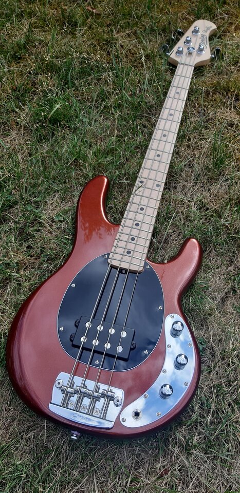

ein Sterling-By-Musicman-Stingray Shortscale ... der ist passiv, klingt aber schon ziemlich gut nach Musicman ... der Hals ist schlanker als beim JMJ .... ich hätte tatsächlich so einen gebrauchten Ray in Kupfer-Rot übrig (ca 3,7 kg), falls Du interessiert bist ...

Vielen herzlichen Dank, Tom!🙏 den Sterling Stingray hatte ich mir mal bestellt und ihn dann aber zurück geschickt. Er war mir zu schwer und hat mir auch so irgendwie vom Sound, Verarbeitung gefallen.
3,7… meiner hatte vierkommairgendwasdeutlichdrüber, da hätte ich einen „langen“ in leichter bekommen.
Interessant! Wie gesagt,hatte den Sterling Stingray auch mal ausprobiert,fand ihn aber auch zu schwer und irgendwie unbequem.
