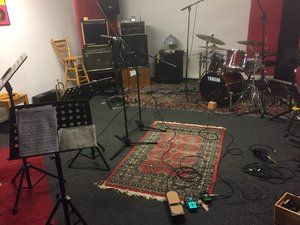

Und wie nehmt ihr auf? Alle im selben Raum? Gibt es eine akustische Behandlung, Abtrennungen? Plant ihr aufzunehmen oder habt ihr bereits Erfahrung?
Vorab sei gesagt, dass wir keine professionelle Aufnahme planen und auch nicht das Ziel haben (bedingt durch mangelnde Zeit) eine völlig "sterile" (mir ist kein anderes Wort eingefallen) Aufnahme hinzubekommen. Wir möchten mit dem Equipment, dass uns zur Verfügung steht, bestmöglich unsere Proben aufnehmen. Es spielen somit alle gleichzeitig ein.
Wir sind alle keine Technikfreaks und ich bin der einzige der sich gaaaanz wenig mit Ableton auskennt. Also ausser die Einzelspuren in der Lautstärke an einander anpassen, wird nichts nachbearbeitet.

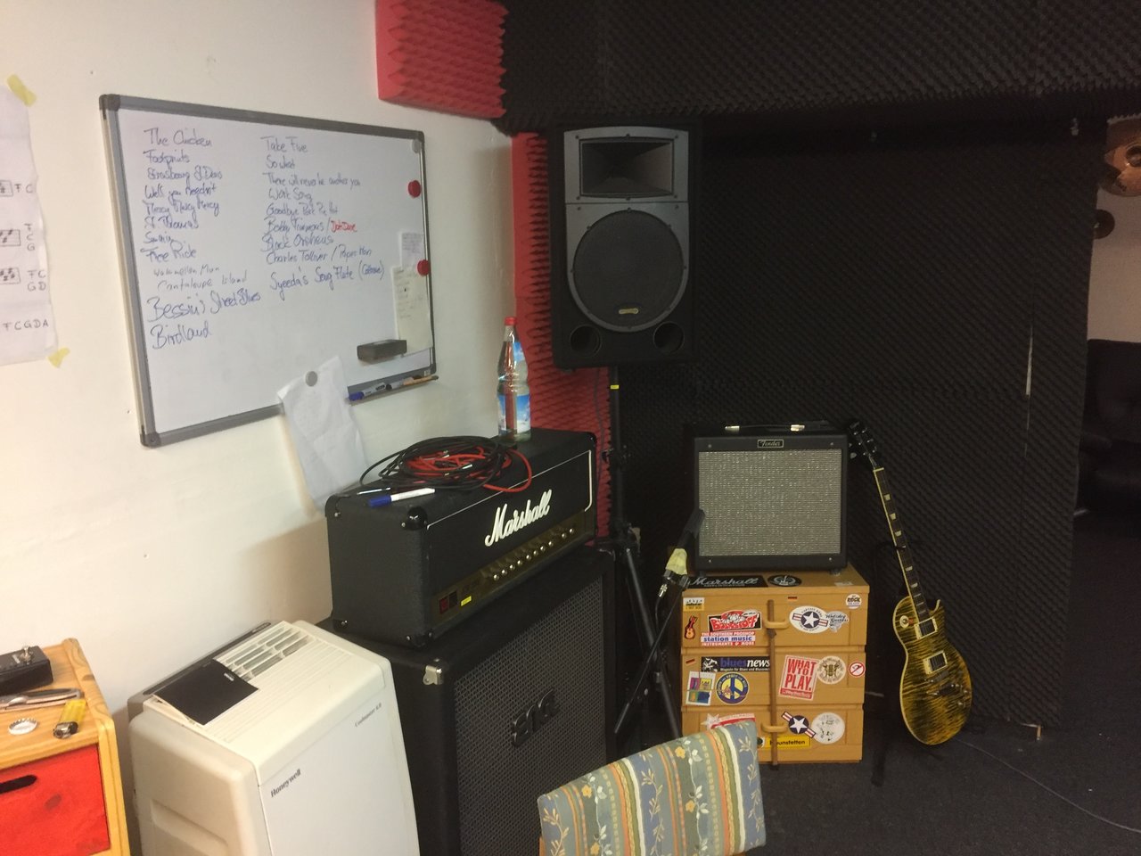

Unser Raum ist 4x5m Groß. Wir haben zwei ca.1,20m hohe und 1,50m lange mobile trennwände mit Noppenschaum. Der Klang im Raum ist sehr gut.

Dass heisst ich nehme die Drums von vorne ab wie @heabbe geschrieben hat... in dieser XY Position. schallquellen hinter den drums habe ich nicht....
(hab mir den wiki beitrag durchgelesen und versteh davon nicht viel. aber den kern habe ich verstande9
