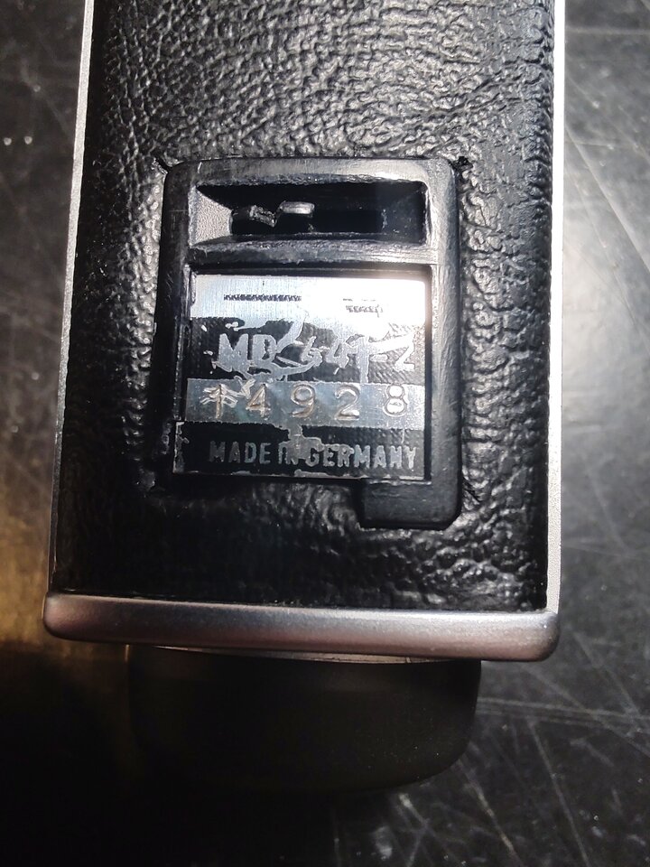

ich habe o.g. Mikrofon bekommen. Es schient sich um die Version MD441-2 zu handeln; darauf deutet zum einen das Typenschild hin, zum anderen die Tatsache, dass es keinen Bassfilter hat:

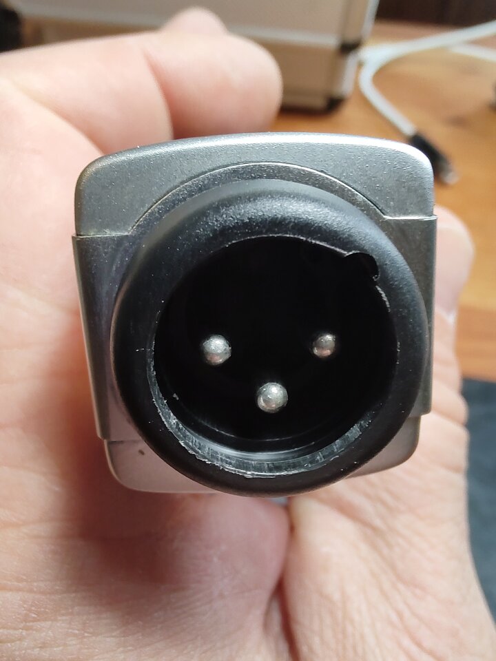

Allerdings ist der Anschluss ein XLR. Das heißt, der Stecker passt.

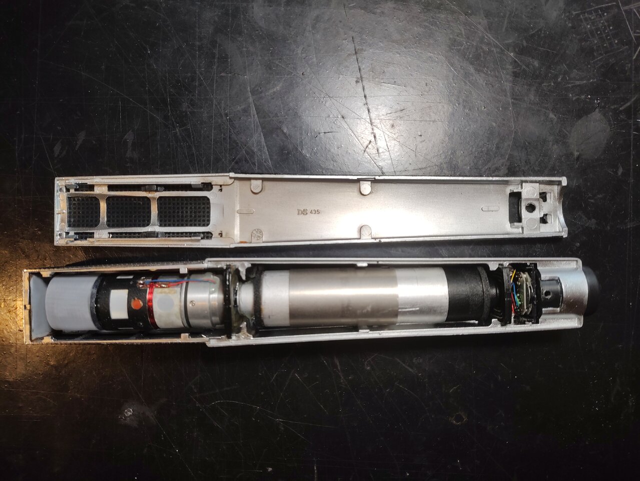

So weit, so gut. Das Problem: Es tönt nicht. Nichts, kein Rauschen, nichts.
Beim Öffnen ist mir aufgefallen, dass die kleine Schlitzschraube "gebraucht" aussieht, als hätte schon mal jemand dran rumgemurkst.

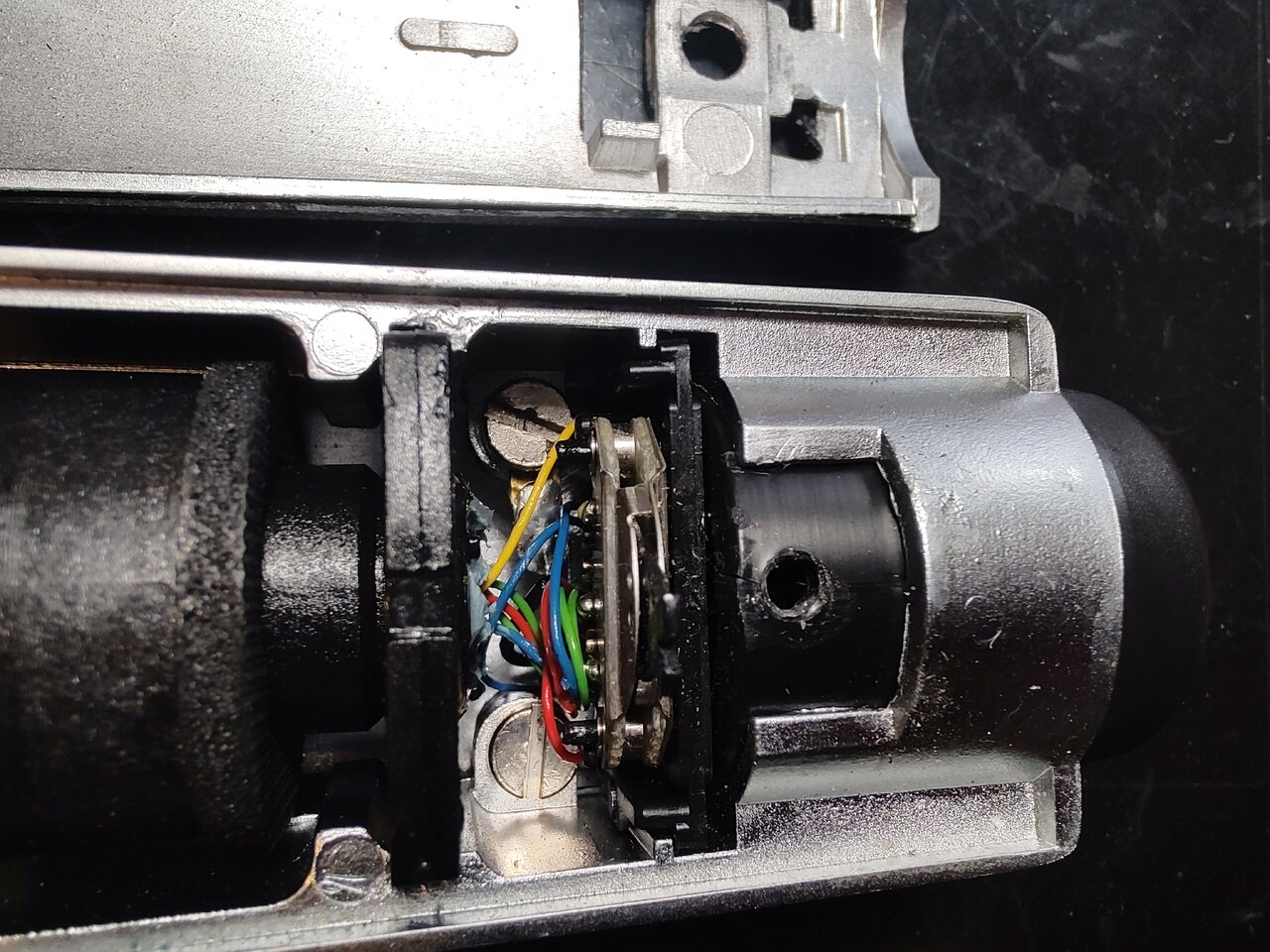

Nach dem Öffnen konnte ich zwei Dingen feststellen:
Erstens: Nix.
Zweitens: Das ist zu filigran für meine Amateur-Lötkünste; außerdem wüsste ich gar nicht, wo ich anfangen sollte.
So, jetzt Ihr...

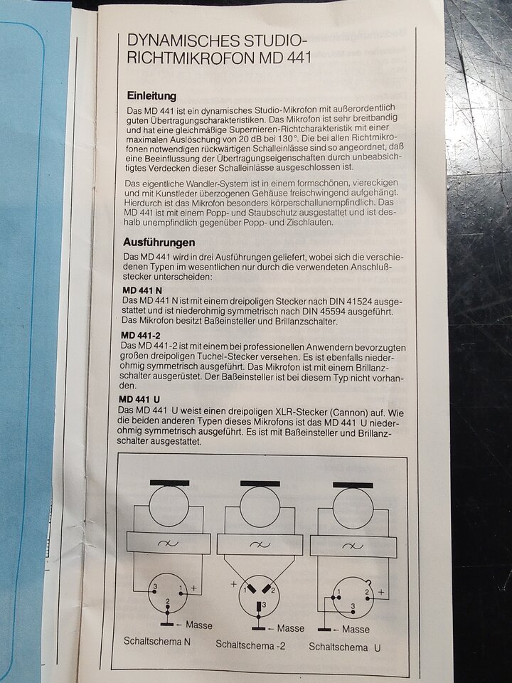

Könnte es sein, dass da mal jemand einen XLR mit eine Tuchel-Belegung eingebaut hat? Schwer vorstellbar.
Es ist aber auch schwer vorstellbar, dass es noch einen vierten, unbekannten Typen gibt.

der xlr ist doch aus einem 541 (das baugleiche Schwarze, welches keinen Bassfilter hat), also doch etwas gebastelt. Deine These, dass das falschrum vom Tuchel her angeschlossen sein könnte, finde ich nicht daneben. Falls Du ein Ohmmeter hast, miss doch den Widerstand zwischen Pin 2 und 3, da sollte irgendwas zwischen 50-150 Ohm Gleichstromwiderstand rauskommen (die Impedanz ist laut Datenblatt 200 Ohm). Zwischen Pin 1 (Masse) und den anderen beiden Pins darf kein Durchgang sein.
Gruss
claudio

@bassilisk - ich habe aktuell auch ein MD441 zu Hause liegen. Jemand ist über das Kabel gestolpert und das das Tuchel ausgerissen.... (war wieder der berühmte keiner)
Ich habe dann Sennheiser angerufen bzgl einer reperatur. sie meinten sie können das tuchel nicht mehr wechseln und würden deshalb ein XLR verbauen. evtl war das bei dir auch so....
die reperatur würde pauschal immer ca 250€ kosten. was das mic aber dafeneitv wert ist.

die Tauchspule an sich geht wahrscheinlich nie kaputt. Aber eine Lötstelle kann beim Steckerersatz schlecht gemacht worden sein oder beim Zusammenbau ein Kabel gequetscht oder gerissen, das kann mMn. nix Kompliziertes sein. Selbst wenn eines der feinen Käbelchen an der Kapsel abgerissen sein sollte, das kann man meist erfolgreich reppen. frag nicht :-P ;-) ...
Die Membran wäre empfindlich, aber die ist eigentlich gut geschützt. Ich schliesse die eher aus, denn wenn elektrisch gar nix los ist, dann ist es idR. nicht die Mechanik.
EDIT: Einziger Killer sind eigentlich Sturzschäden, aber so wie der Rahmen aussieht, wurde das Mikro eher nicht herum geworfen.

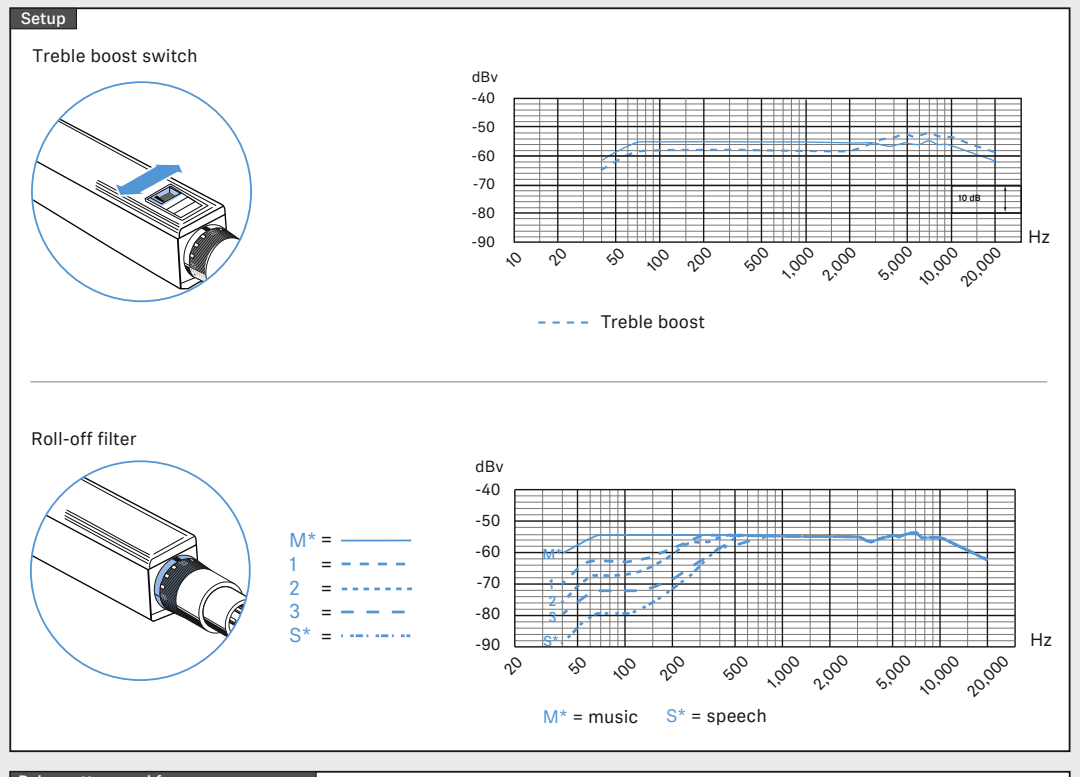

Ja, das ist schon mächtig. Jetzt wird mir der Bassfilter klar.💡
Dennoch bin ich glücklich damit, hatte ja mal die Version mit Bassfilter.
Aber - seltsam, wie ich bin - ist mir dieses vom Formfaktor viel lieber; und auch das zwanghafte Nachdenken über die Einstellung fällt weg.
Der Höhenfilter ist offensichtlich (-hörlich) nicht nur ein High-Cut, sondern macht auch noch was anderes mit dem Sound. Da bin ich aber noch nicht dahinter gestiegen.
