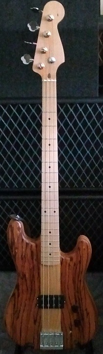

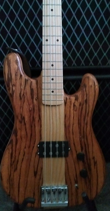

neuste Kreation, zusammengebaut aus folgenden Einzelteilen:
Hals (Preci Replacement, 1 Piece Maple, Modern C, Knochensattel): Northwestguitars UK
Body (3-teilig Esche mit Zebrano-Decke): Bassic Forum Member (Kleinanzeigen)
Fender HiMass Bridge
Kluson Vintage Tuners
ROCKINGER 4-Saiter MM-Style Pickup
500k VolPot, 500k TonePot, 68nF Cap, 1 seriell/parallel Umschalter
Body Finish: Bondex Hartwachsöl (je 2 mal eingepinselt und poliert)
Fazit: astreiner fast lupenreiner MM-Sound trotz "nur" passiver Elektronik, HB-Sound ultrafett und drückend, SC-Sound etwas leiser, aber mit schönem Höhenglanz und echt tiefen Bässen. Zwar etwas schwerer (ca. 4,8 kg), aber trotzdem sehr gut zu handeln. Hals ist eher flach.
