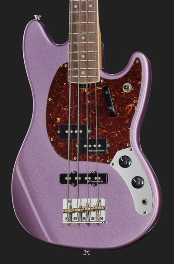

für meinen beiden Jaguar-Style Harley Benton MV-4MSB suche ich eine Möglichkeit, für den schwarzen Bass Pickguard und Control Plate zu schwärzen, für den "pinken" Bass möchte ich den Pickguard in silber/chrome/alu haben (statt "igitt" Tortoise).
Also - hier soll die control plate und pickguard schwarz sein:
Und hier der Pickguard silber/alu/chrome:

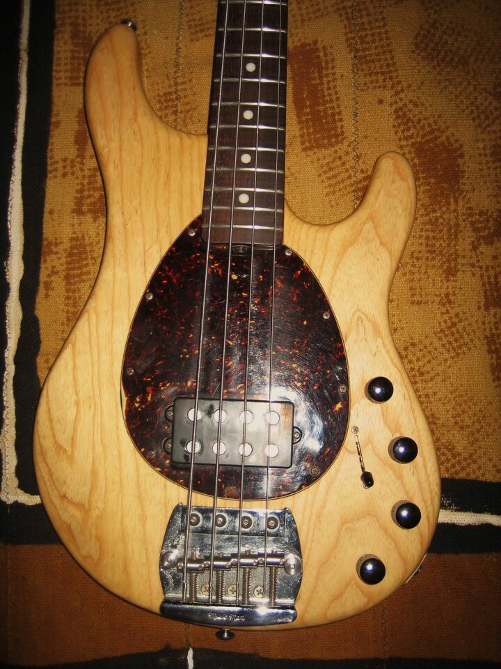

Ein schwarzes PG würde ich mir auch aus einer Platte zurechtschneiden, die bekommst du recht einfach. Das Material ist ja relativ geschmeidig und deshalb gut zu bearbeiten mit Stichsäge, Dremel,Feile etc. Die Vorlage hast du ja in Form des Tortoise. Hab ich auch mal mit Tortoise für den Sterling gemacht:

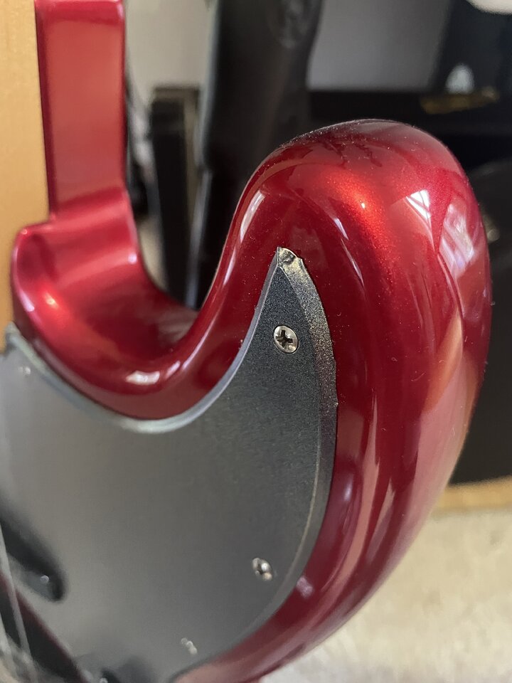

Die Profi-3M-Folie ist relativ teuer und ich musste eine Mindestmenge (ich glaube 1m bei einer Rollenbreite von 1,50m) abnehmen. An sehr spitzen Rundungen wirft es schon etwas Falten, aber das fällt kaum auf.
Außerdem kann man die Folie wieder abziehen wenn's denn nicht mehr gewünscht ist.
Ob Chrom-Folie optisch genau so kommt wie verchromtes Metall ? - k.A.
Von der 3M (Wrap Film 2080) habe ich in der Holofarbe noch ein gutes Stück über - wenn du Interesse hast könnte ich dir ein passendes Stück zukommen lassen. Kleben müsstest du dann selbst. Macht aber Spaß an einem verregneten Nachmittag.
Foto der nicht so glatten Spitze kommt noch…
…hier:

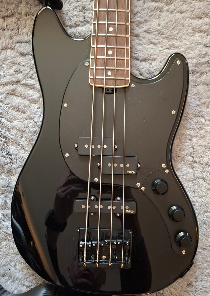

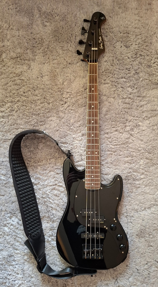

OK, der schwarze Bass ist fertig (bezüglich pickguard und control plate), zumindest in der ersten Version.
Bildchen:
Bin noch nicht 100% zufrieden, aber die Richtung stimmt!
Todos:
* Noch mal machen, dieses mal besser auf die Ränder achten.
* die alten, unnötigen Löcher noch einmal besser füllen und abschmirgeln. Man sieht noch die Umrisse.
* Eventuell die Öffnungen für die Pickups etwas erweitern. Da ist gerade so Platz, obwohl die Folie sehr dünn (aber extrem stabil) ist.
* Schwarze Schrauben
Kosten: 1€!
