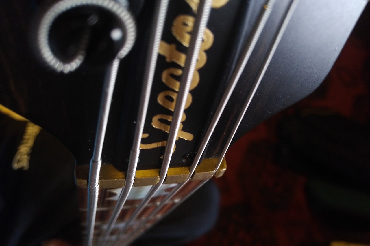

Mach doch mal bitte ein Foddo von der Auflagestelle der Saite im Sattel und stells hier rein.
Mach' ich!

Hallo! Hier ein Foto von dem Sattel. Sieht irgendwie total ästhetisch aus. Aber da sieht doch eigentlich bei der E-Saite alles okay aus, oder?
-Alex
Also auf dem Fodo sieht es so aus, als läge schon der abgewickelte Bereich im Sattel auf. Und dann könnte der nominal dicke Bereich schon am ersten Bund anschlagen. Damit wäre faktisch die Sattelkerbe zu tief.
Das war das ganze Problem! Die Saite war dort, wo sie auf dem Sattel auflag zu dünn. Dass sie an dieser Stelle bereits "tapered" ist, hatte ich nicht gesehen. Jetzt habe ich Saiten drauf, die durchgängig gleich dick sind. Damit ist das kein Problem.
