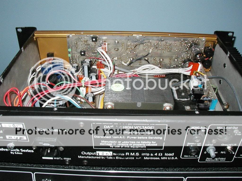

Der Vorverstärker in dem Amp kommt ja von Demeter. Vielleicht findet man einen Schaltplan der ähnlich ist - der VTBP-201 z.B. hat ziemlich gleiche Features - bis auf den Kompressor. Möglicherweise ist die Spannungsversorgung der Röhren ähnlich aufgebaut - wenn das denn das Problem ist.
Wenn ich mir das so anschaue, ist auf dem Board vor dem Kompressor nicht wirklich viel los:
