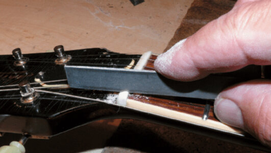

Hier mal ein Bild aus dem Web, wo man es sieht:
Außerdem ist ja so auch sichergestellt, dass der für die Mensur/Oktavreinheit wichtige Auflagepunkt vorne am Sattel ist. Wenn man nämlich den Saitenreiter bis sonstwohin schieben muss, damit es oktavrein ist, kann man davon ausgehen, dass die Saite nicht vorne am Sattel aufliegt.
