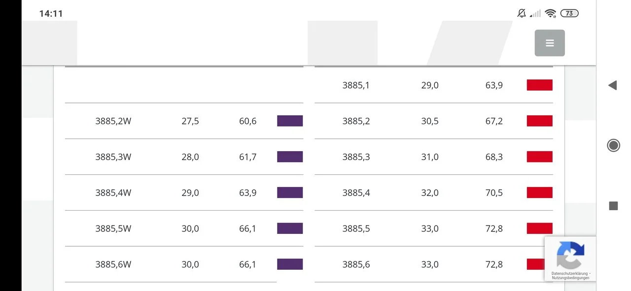

Thomastik Spirocore weich
Einsatzzweck: Schwerpunkt Pizz
Material: Stahl
Budget: günstig, ca. 160€
Spannung: eher niedrig (für Stahlsaiten), 27,5/28,29,30kg
Haltbarkeit: gut
Sustain: lang
Ansprache Bogen: Mittel, gerne etwas harsch, legt sich mit der Zeit
Ansprache Pizz: direkt, nasaler Klang mit hoher Durchsetzungskraft
Oberfläche: glatt
Fazit: Günstig, langlebig, eher dünn im Durchmesser und moderate Spannung, prägnanter Sound: Die Spiro weich wird seit vielen Jahren von einer Großzahl von (Jazz-) Bassisten als Standardsaite verwendet.
Beispiel:
Spirocore mittel sind erheblich kräftiger als andere als "mittel" bezeichnete Saiten (30,5/31/32/33kg), sind deshalb in der Lage einen lauten und starken Ton zu erzeugen, so es das Instrument aushält und verträgt, besonders die Spiro mittel E kann mit anderen Sätzen kombiniert werden, wenn der Bassbereich schwächelt.

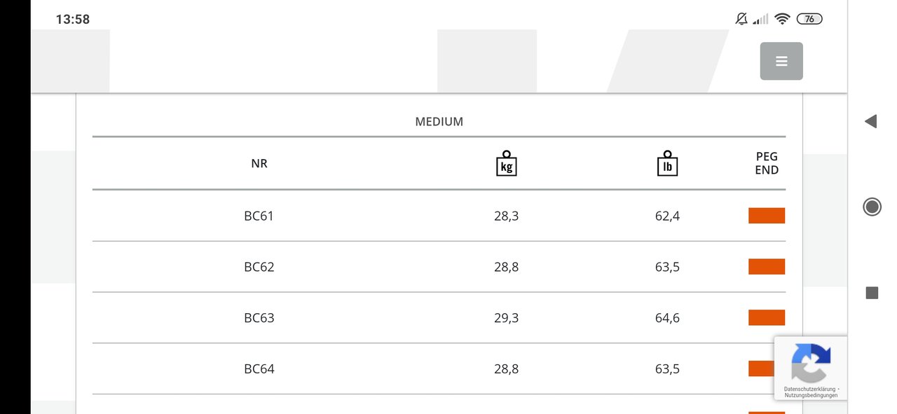

Thomastik Belcanto
Einsatzzweck: Schwerpunkt Arco
Material: Stahl
Budget: untere Mittelklasse, ca. 188€
Spannung: niedrig-Mittel, in etwa wie Passione
Haltbarkeit: mittel, bei regelmäßigem Bogenspiel nicht mehr als ein Jahr, dann sind platt n.m. Erfahrung
Sustain: mittel
Ansprache Bogen: lässt sich sehr einfach streichen, nicht zu hell, kein Kratzen
Ansprache Pizz: etwas zurückhaltend, wenig Fundament, leichte Mittenbetonung
Oberfläche: glatt
