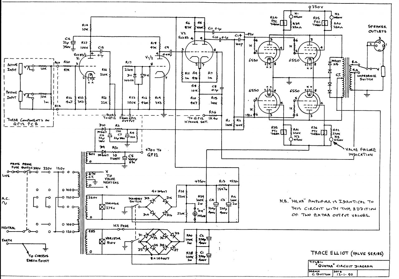

Ich glaube der Bias ist fix. Ich erkenne nichts im Schaltplan (soll nix heißen, verfüge über durch keinerlei Kenntnisse getrübte Ahnungslosigkeit;-))

sieht ganz danach aus.
Duuhuu? Da ich ja einen Hexa habe und keinen Schaltplan, hast Du das in hochauflösend und würdest mir das zukommen lassen? Wäre gahanz nett...
Es wäre mir ein Vergnügen...:-) Dann schick mir doch mal deine Emailadresse per pn, dann sende ich dir den Schaltplan als pdf. Die Auflösung ist imho ganz ok.[/QUOTE]

Mhmm, also Bias ist tatsächlich fest. Der Sollwert steht auch im Schaltplan., ist im Fall der Fälle also leicht überprüfbar.
Interessant ist die Schirmgitterbeschaltung mit PTCs. Wenn sich da ein Bauteilfehler einschleicht, wirds unübersichtlich.
