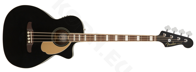

Kurze Vorgeschichte: letztes Jahr hab ich mir einen Akustikbass gekauft, den Fender Kingman. So sieht der aus:
Tolles Gerät an sich, aber im Juni 23 hat sich dann ein Problem mit dem Hals herausgestellt. Also reklamiert und Bass zurückgegeben. War Garantiefall und ich sollte einen neuen bekommen. Durch diverse nervige Umstände, mit denen ich Seiten füllen könnte, habe ich letzte Woche, also fast ein Jahr später, den neuen Bass zugeschickt bekommen.
