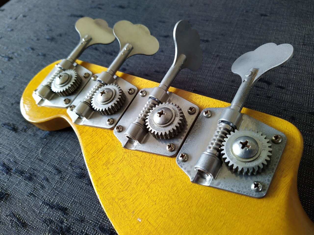

@tillmohrbassplayer ist für solche Relic-Sachen Spezialist.
Macht Till wirklich gut:
sieht gut aus 👍🏻 nützt mir aber, wie oben geschrieben, wenig wenn ich nicht weiß wie es gemacht wird.

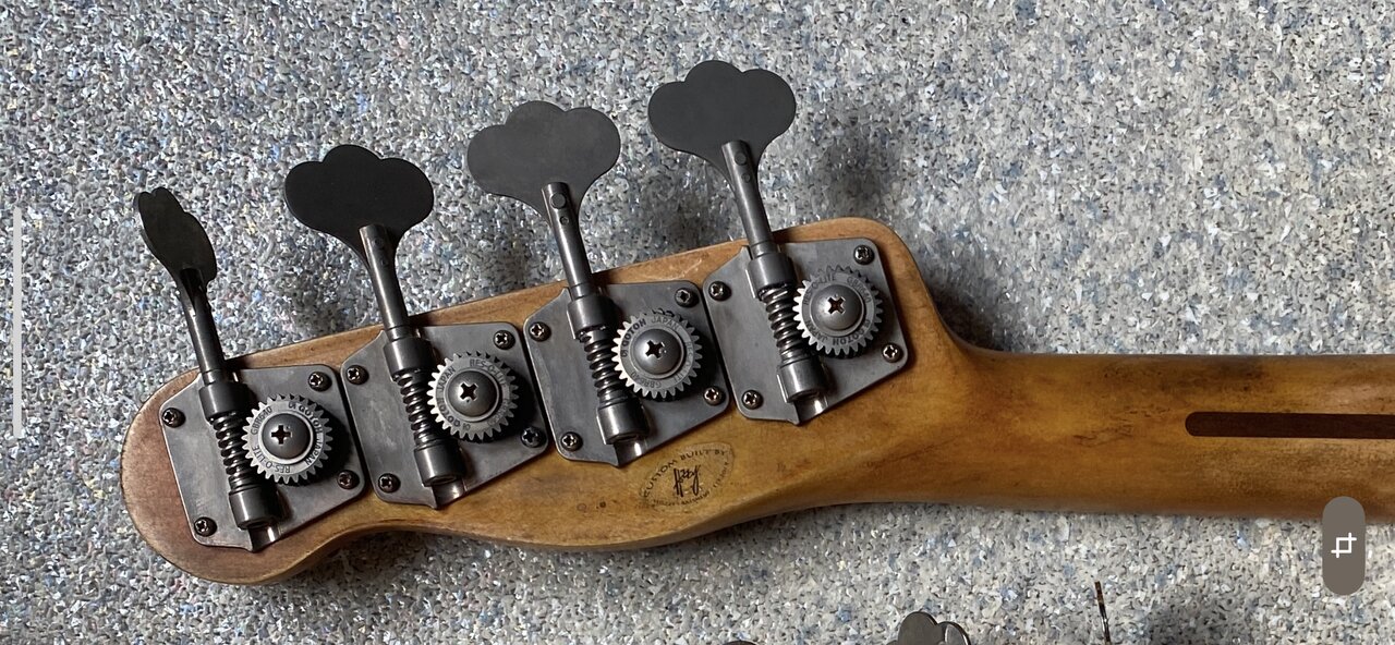

Die sind auch von Till und passen wunderbar zu dem Hals, den ich geaged habe für meinen El Paso-Bass (Peeler)
Die täten mir auch gefallen, selber ran getraut zu agen hätte ich mich aber auch keinesfalls.
