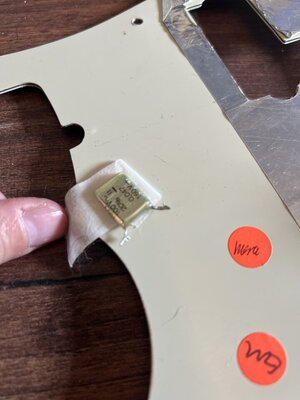

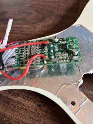

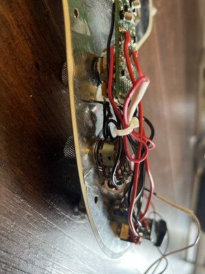

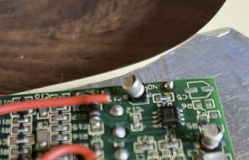

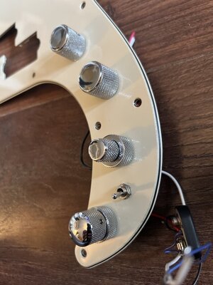

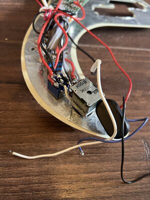

Hallo zusammen,
Ich habe aus oben genanntem USA fender Bass die Elektronik ausgebaut, da diese zwar irgendwie ging (also es kam Ton raus 😂) aber nicht wirklich spielbar. Leider ist das jetzt schon wieder so lange her, dass ich nicht genau sagen kann, was los war. Das Teil lag jetzt in der Schublade und ein Kondensator ist abgebrochen.
Da ich mir demnächst einen P-Bass zusammenbauen möchte, hätte ich eventuell Verwendung dafür. Gibt es denn hier jemand, der mit sowas super fit ist und den man für nen Check - und falls möglich und sinnvoll - Reparatur anheuern könnte? :-)
Oder meint ihr, das lohnt sich so oder so nicht?
Freue mich über Tipps und Rat 👍🏻

Der "abgerissene" Kondensator ist wahrscheinlich von der Höhenblende.
Elektronik reparieren ist so eine Sache. In der Regel kann es nicht viel sein. Problem: Es gibt von fender keine Schaltunterlagen dazu (?).
Auf den ersten Blick sieht der Aluminium-Elyt Kondensator suspekt aus:
Wahrscheinlich wurde der auf der etwas unwirsch behandelt und ist nicht mehr richtig verlötet / defekt.
Der dürfte für die Spannungsversorgung des OP-Amp ICs daneben zuständig sein.
Im besten Fall ist es nur das.

Verstehe ich richtig, dass der Kondensator auf dem vierten Bild lose im E-Fach umher schwirrte? Wenn er abgebrochen ist, muss man ja noch sehen, wo die Reste der Beinchen dranhängen und da dann einfach wieder ranpappen. Also... mit Lötzinn. :D
