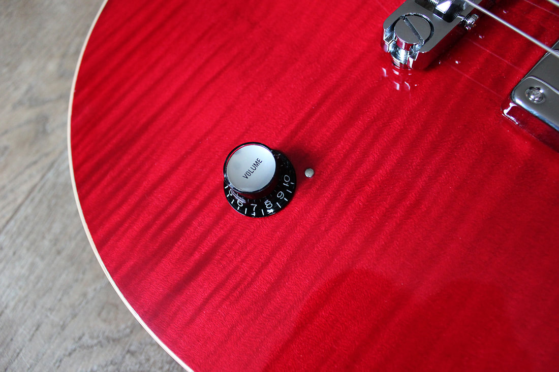

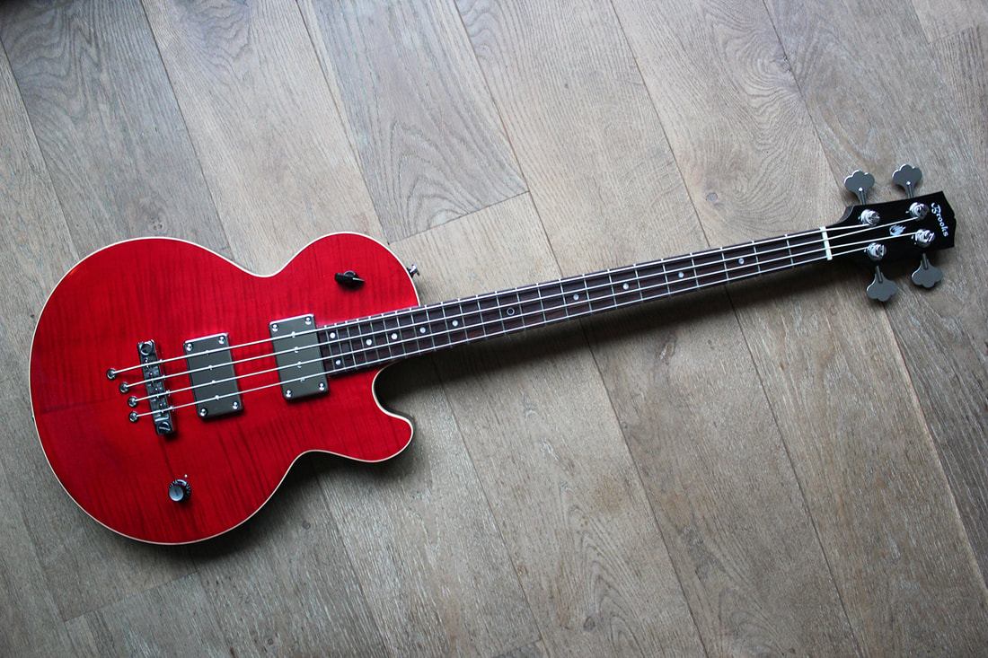

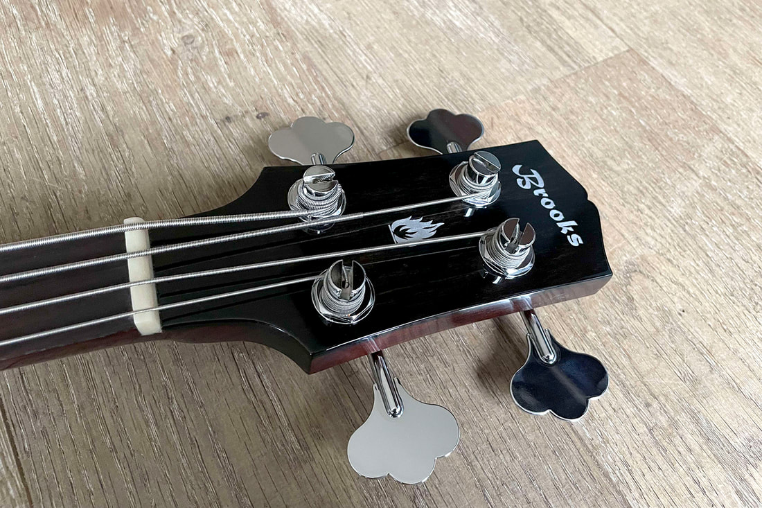

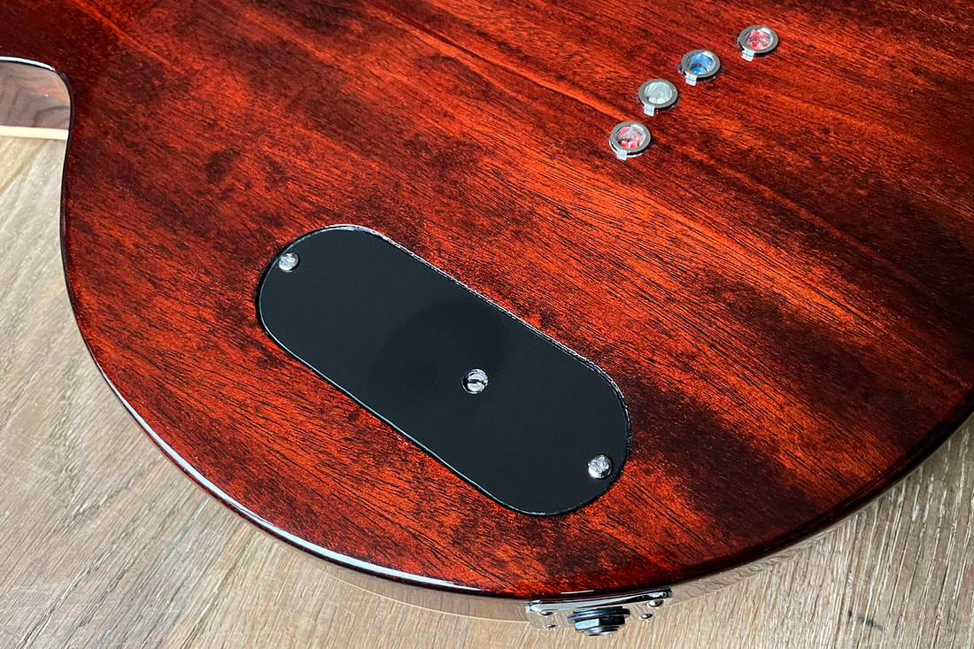

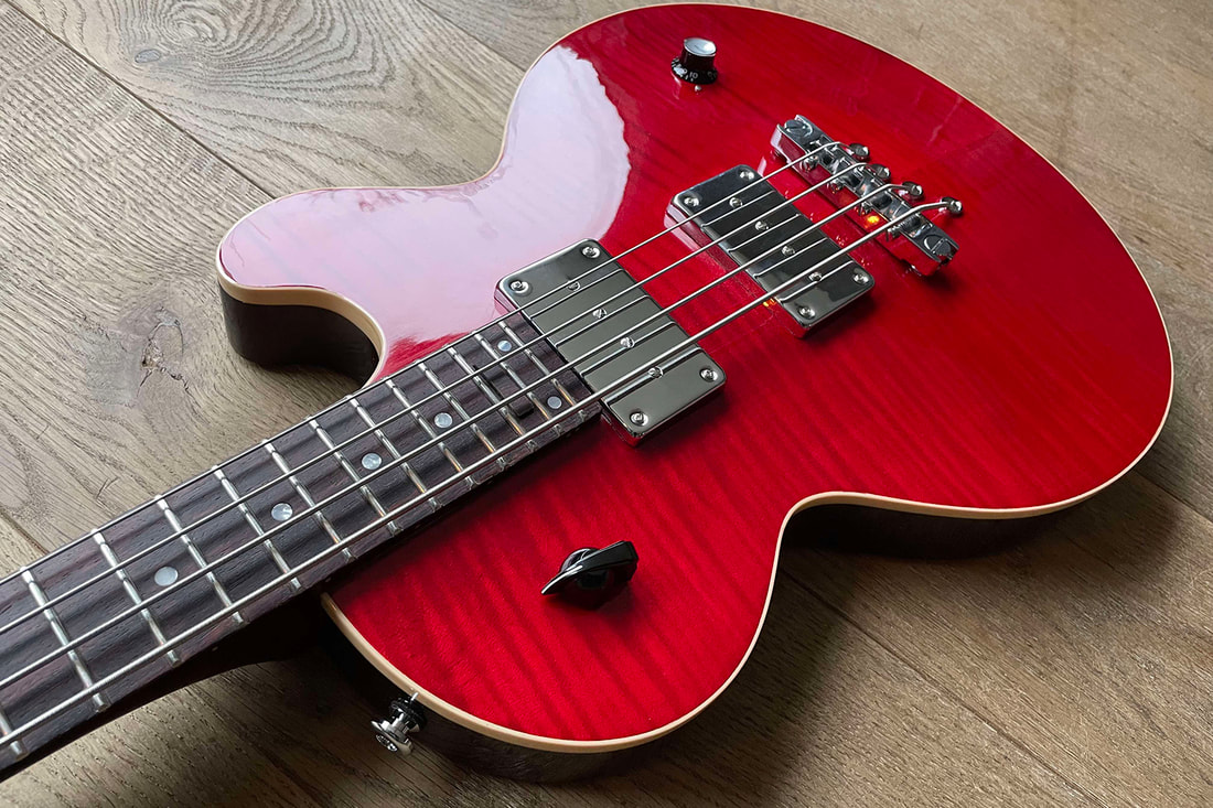

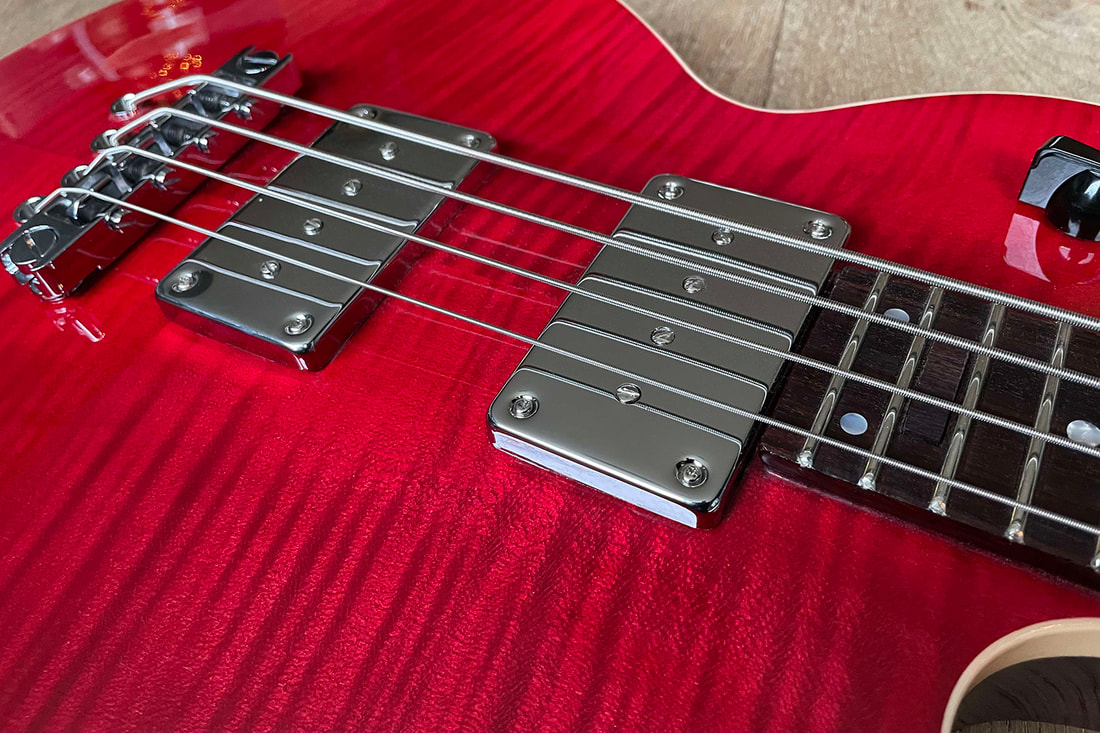

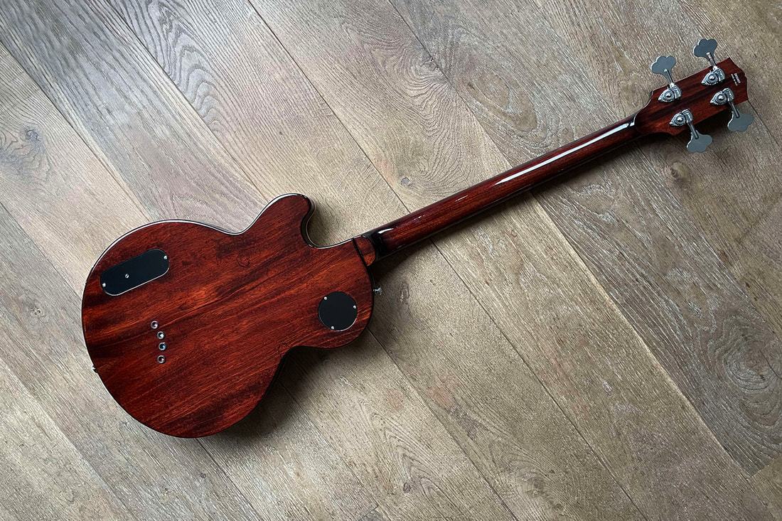

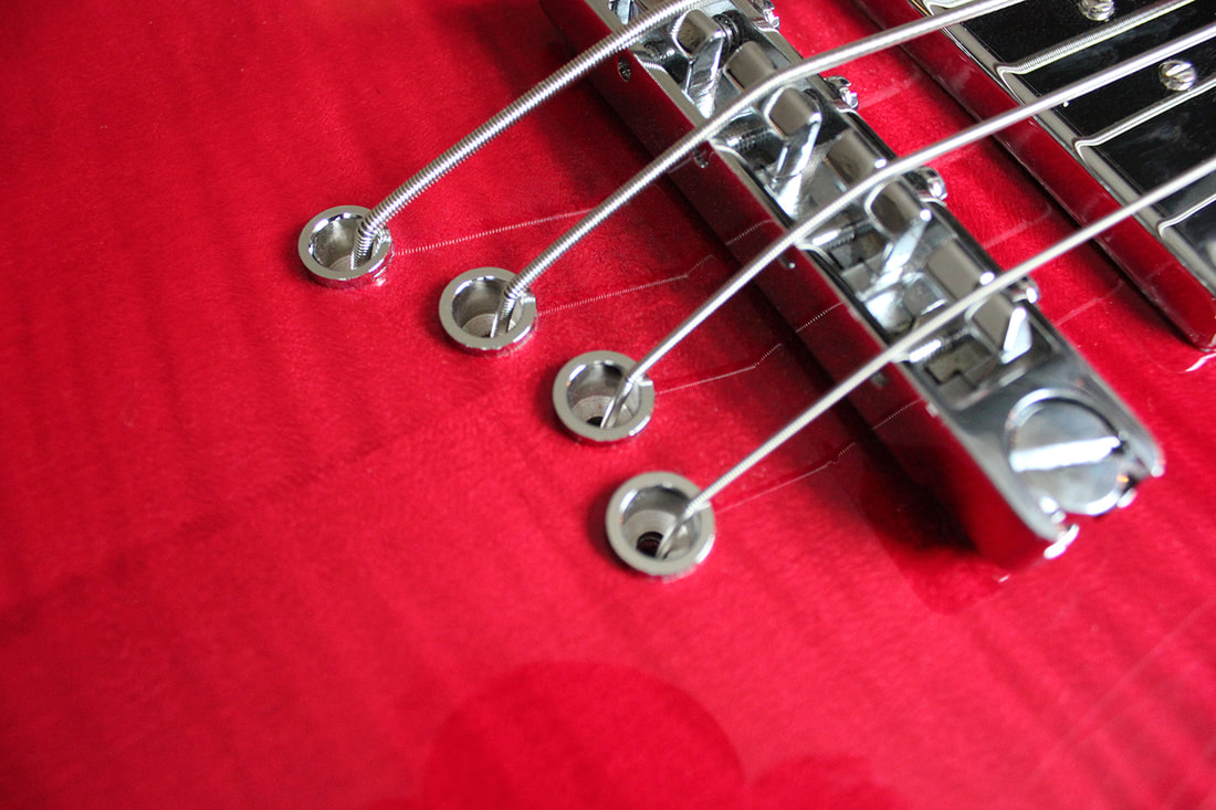

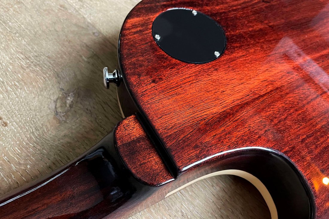

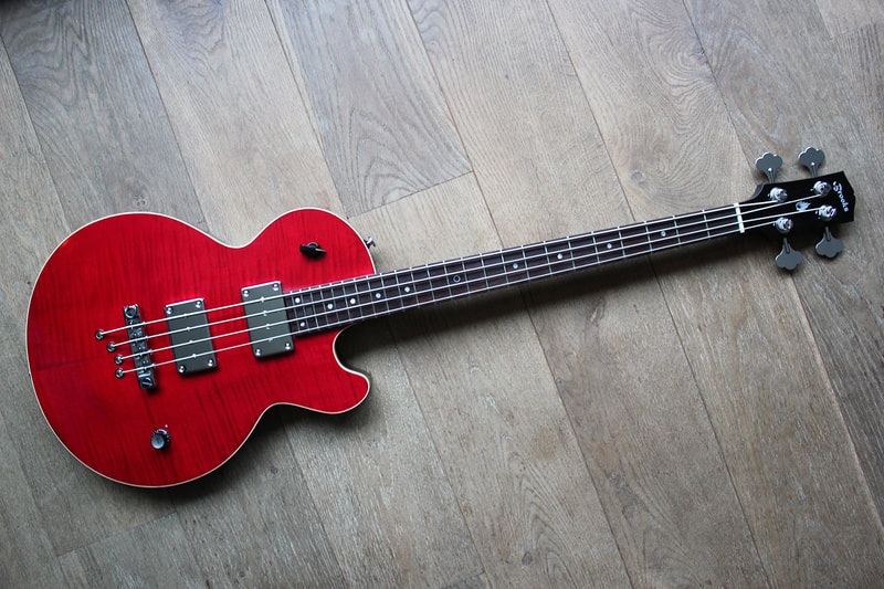

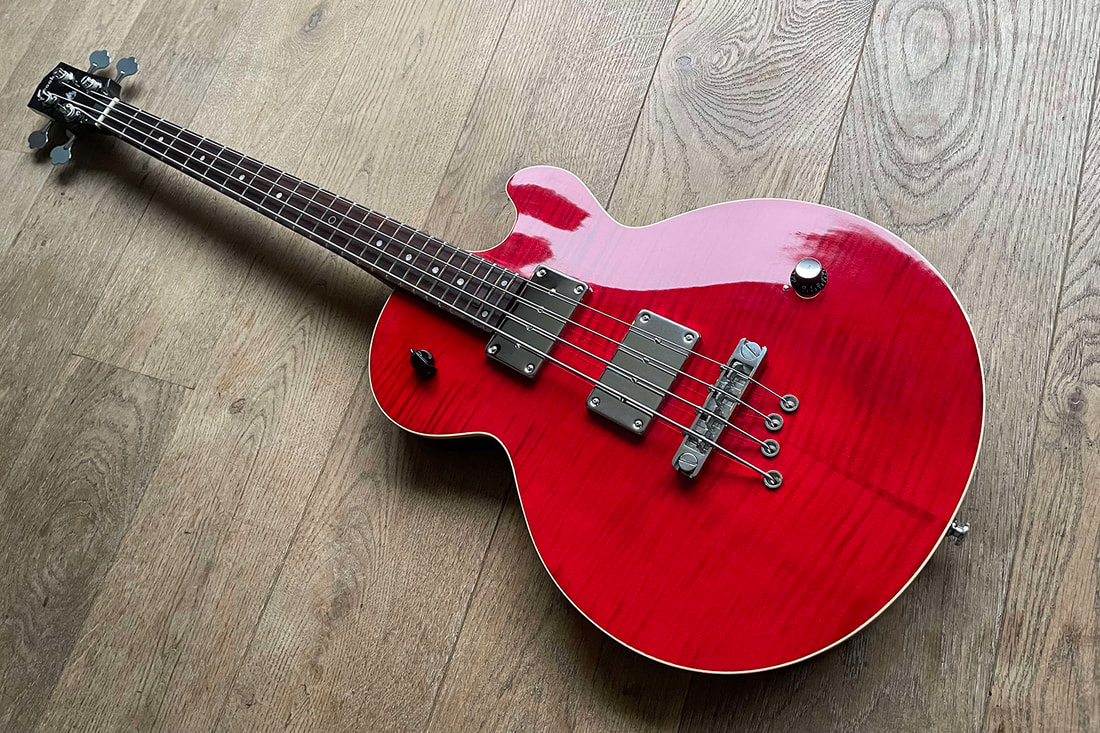

Meine Damen und Herren, ich gebe Ihnen den Brooks 1.2.
Es ist ein Remake des allerersten Basses, den ich gebaut habe (vor jetzt 14 Jahren).
Allerdings mit ein paar Modifikationen.
- 30 1/2" scale
- Two piece mahogany body. Chambered
- Flamed maple top. Bookmatched
- Colour of the top: Wine red.
- Colour of the back and neck: Walnut
- Three piece mahogany neck
- Dual action Spokewheel truss rod
- Rosewood fretboard
- Cream colored binding
- Guyker two point bridge.
- String through body ferrules
- Hipshot tuners
- Bone nut
- Artec sidewinder humbuckers AlNiCo
- 6 way rotary switch
1. Neck humbucker
2. Outer coils as humbucker
3. Both humbuckers
4. Neck humbucker + inner Bridge coil out of phase
5. Inner coils as humbucker
6. Bridge humbucker
- Volume pot CTS 500k
- Hidden Tone pot CTS 500k
Bilder vom Bauprozess finden Sie hier:
