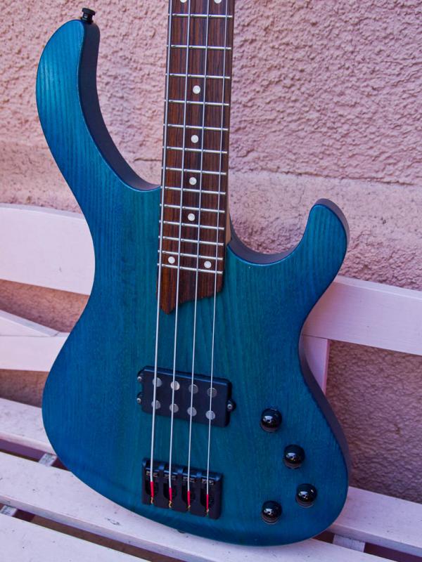

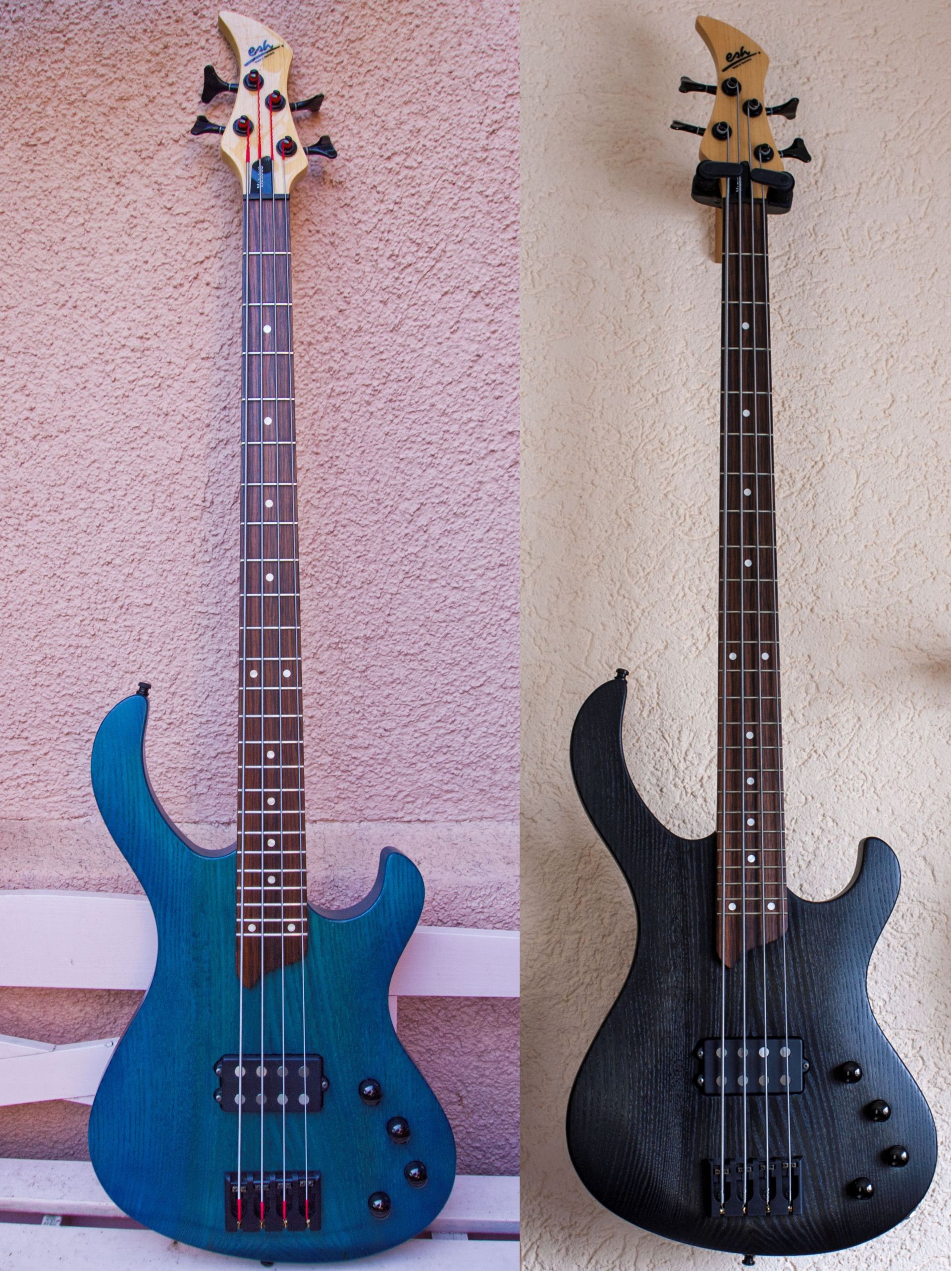

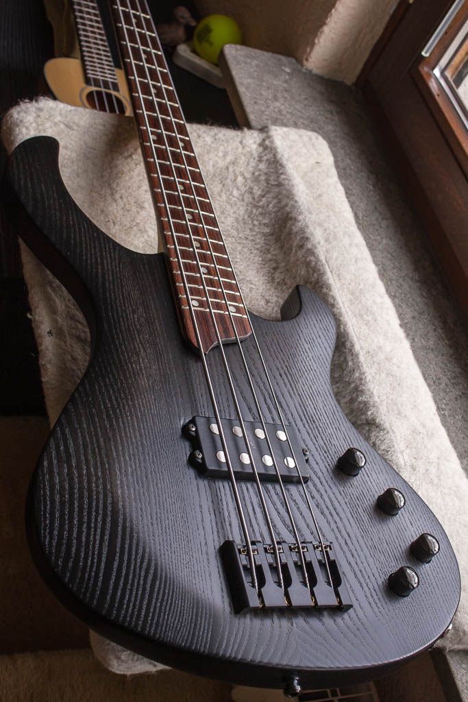

Ich stelle hier einfach mal ein paar Bilder rein ...

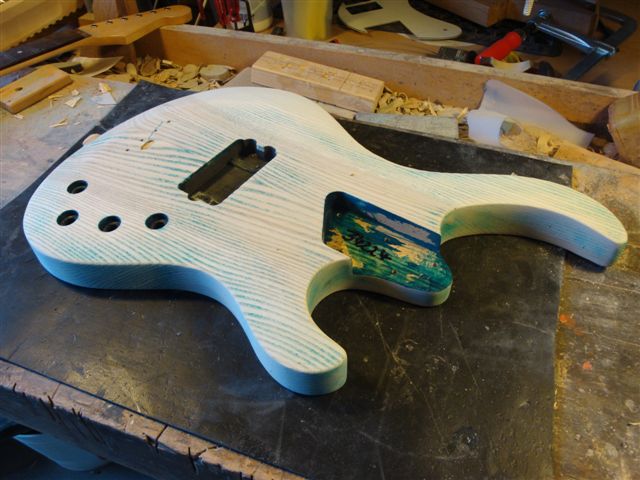

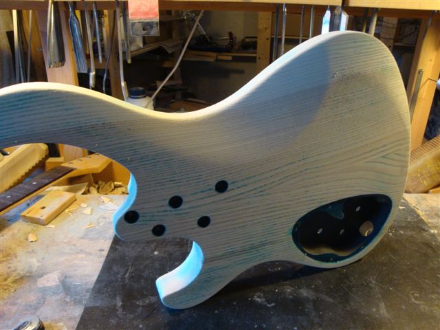

... wie du siehst wurde hier die vorherige, schaurig, scheussliche blaue Farbe abgetragen und durch freundliches Schwarz ersetzt. Warum? Weil sonst viel zuviel Holz wegenommen hätte werden müssen.
Bei der Gelegenheit wurde übrigens das Shaping verschönert, etwas mehr "verrundet".
Du siehst aber auch, dass der Korpus im Grunde schon wieder recht hell wurde - war zwar vorher kein "Sandblasted" aber auch nicht völlig glatt. Die schwarze Farbe ist übrigens absichtlich nicht 100% deckend (sondern Beize), man sieht immer noch etwas das Holz durchschimmern - ich hatte das bei einer PRS so und wollte es wieder.

Super schöne Arbeit! Ich finde Beizen bei einer schönen Maserung perfekt! Weisst Du zufällig, wie die das Finish gemacht haben? Öl, farbloses Schellack, Klarlack o.ä.?
