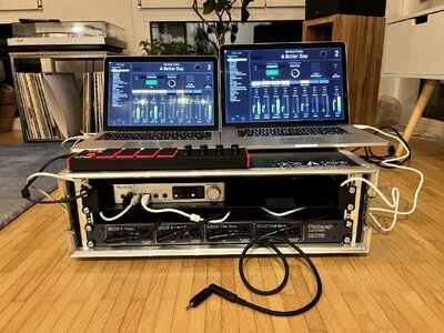

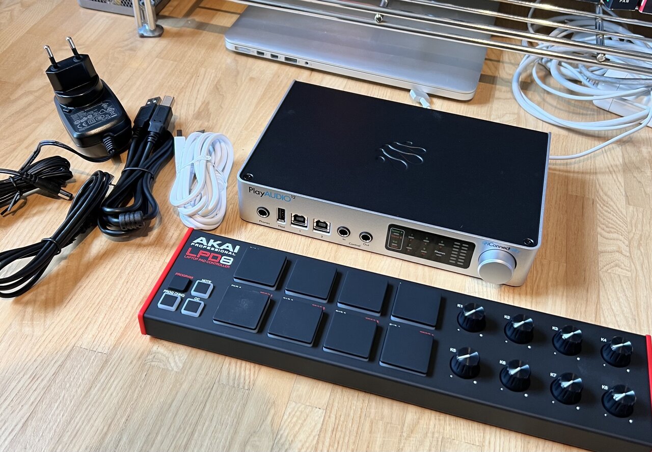

Das Interface unterstützt Automatic Switchover und manuelles Switchen. Ich setze auf die automatische Variante. Diese nutzt dafür einen Sinuston auf Kanal 13, den das MacBook A sendet. Sobald dieser unterbrochen wird, wechselt er automatisch auf MacBook B. Getriggert werden die beiden Laptops mit einem Midi-Controller. Das Interface verteilt dabei das Midisignal an beide Laptops. Das manuelle Switchen ist noch immer möglich.
Nun hat Mainstage, das wir seit rund 8 Jahren erfolgreich für Playbacks einsetzen, die Eigenart, beim Drücken des Playbuttons jedes Midi- und Audiosignal kurz zu cutten. Nur ein paar Millisekunden, das reicht jedoch, dass das Interface auf Laptop B switcht. Ich möchte ungern die DAW wechseln und habe nach einer Lösung gesucht. Die gibt es auch: Entweder stelle ich die Dauer des Aufalls des Sinustons bis zum Switch länger ein oder wähle „Auto Switch to A“, wenn der Sinuston wieder anliegt. Da das im Millisekundenbereich passiert, ist Playback A nach Drücken des Play-Buttons ziemlich schnell wieder da. So funktioniert es bis jetzt hervorragend.
Hinten im Case ist noch eine Mehrfachsteckerleiste, auf der Seite hat es Platz, um den Midicontroller mit Klett für den Transport zu verstauen.
Den Midicontroller werde ich noch mit unterschiedlich farbigem Tape beschriften, das muss jedoch zuerst ankommen. Midimässig hat das Interface auch extrem viel drauf, bis hin zur Midiverteilung per Ethernet auf der Bühne. Das brauche ich aber derzeit nicht.
Lustigerweise hat iConnectivity genau heute oder gestern ein neues Interface mit denselben Funktionen und XLR-Outputs auf einer ganzen HE herausgegeben. Auch toll aber aktuell rund doppelt so teuer.
