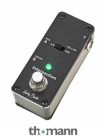

Ich würd ja einfach nen A/B-Switch zwischen die PreAmps und die Endstufe packen.
Alternativ gibt‘s sowas auch ohne „Strombedarf“, dafür dann halt auch ohne Lämpchen.
