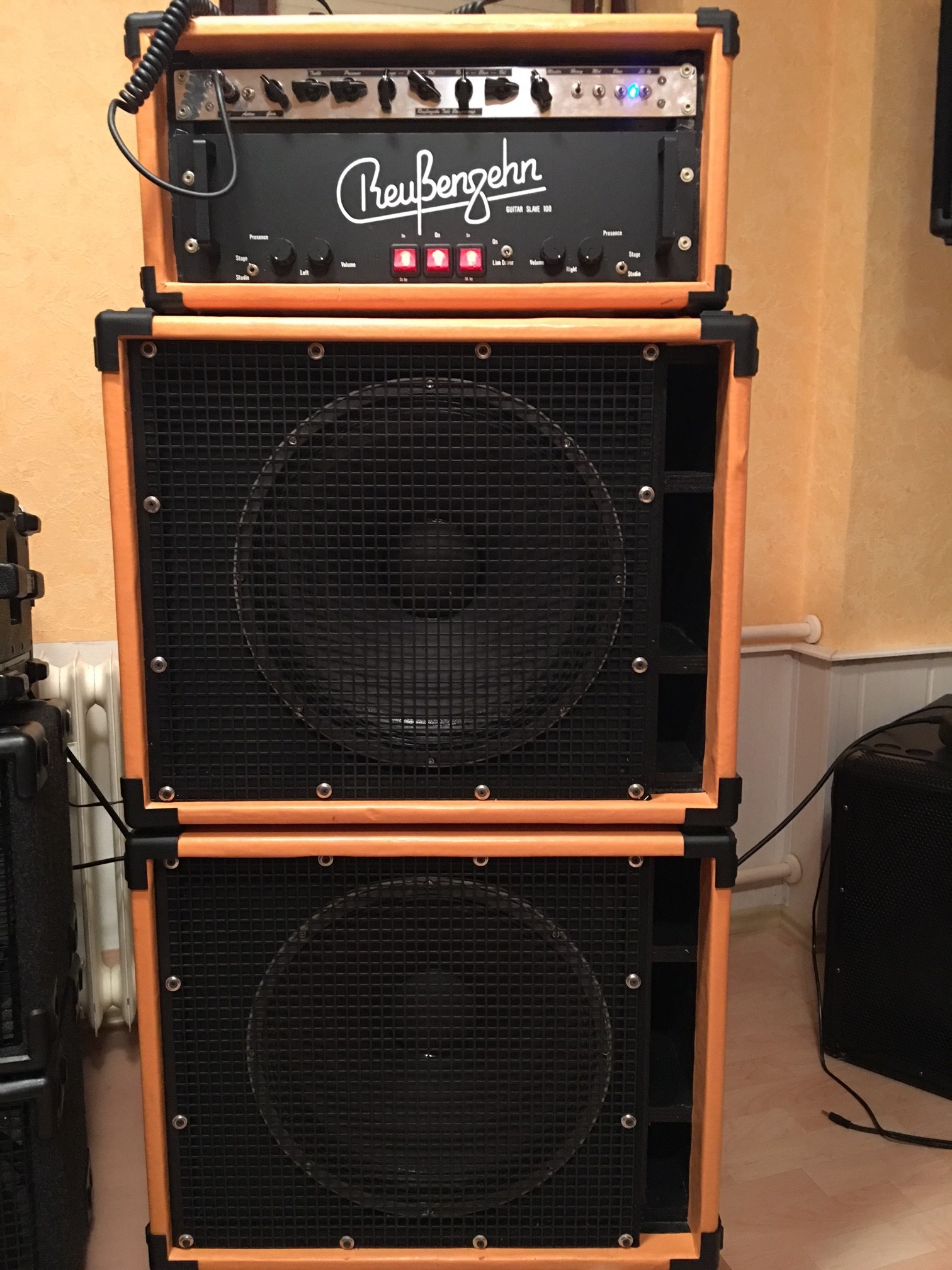

Weil mein 3he rack hässlich ist ;-)
Das hat nix mit geknauser zu tun, eher mit Ästhetik
Finde sowas echt hübsch
Naja, das ist zwar hübsch, dafür völlig nutzlos. Ein Rack / Case sollte ja auch eine Funktion haben. Das abgebildete Rack schützt die Bedienelemente überhaupt nicht. Da muss dann nochmals ein Transportcase drum und alles wird unnötig schwer.

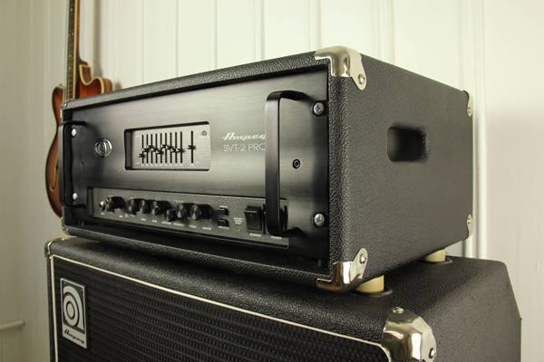

Naja, er meinte ja deswegen:
"Okay. Muss dann aber in der Tiefe berücksichtigt werden. Würde zumindest vorne gerne n deckel drauf machen können."
