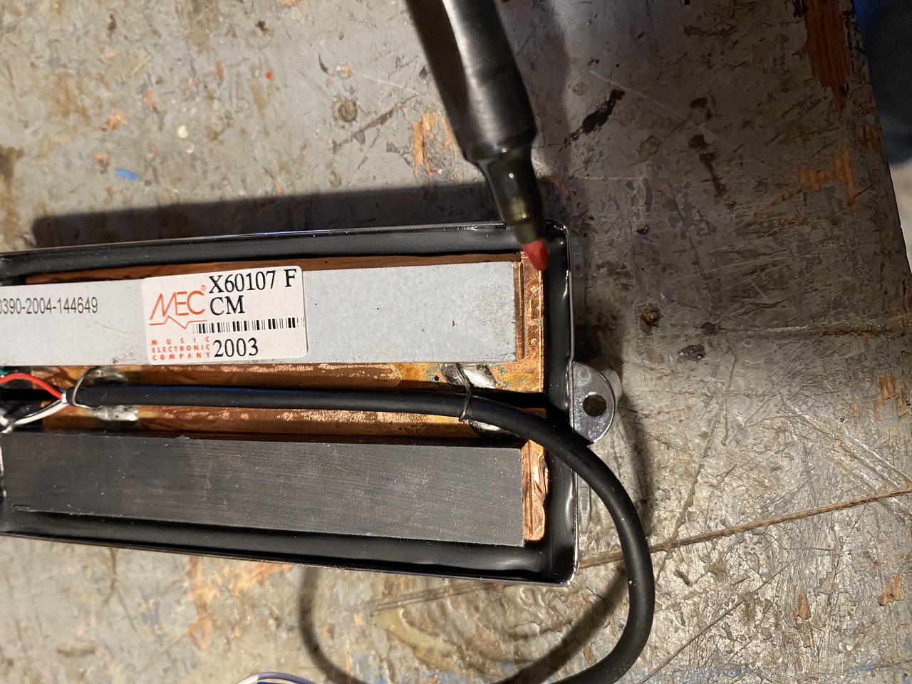

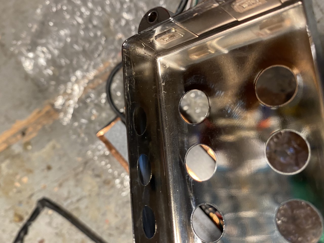

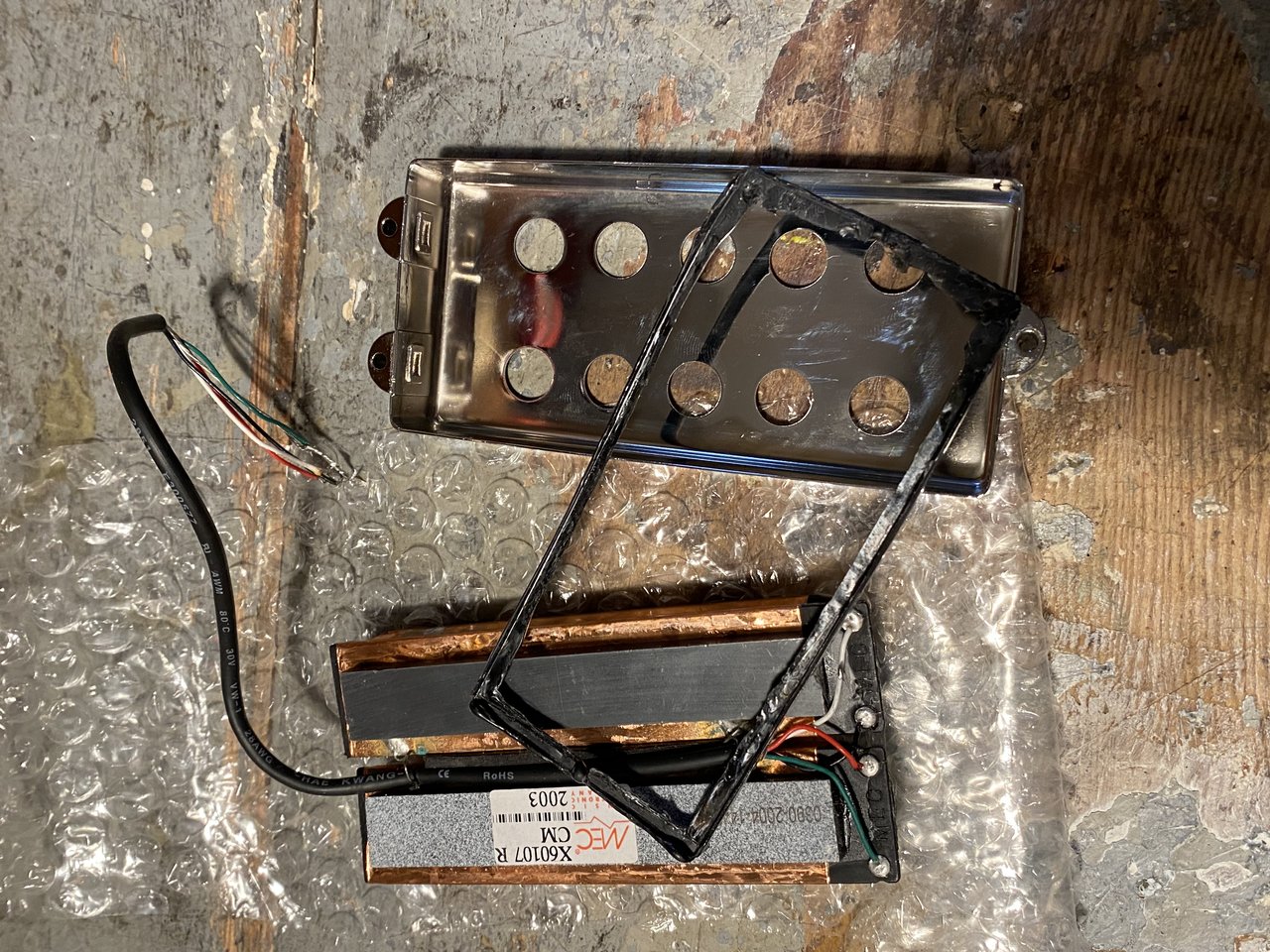

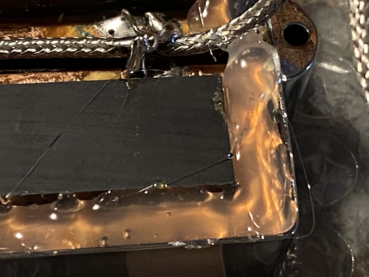

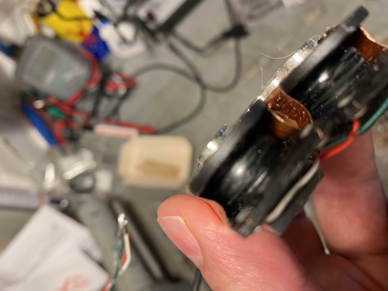

Beim Zerlegen des PU hat sich folgendes Bild ergeben:
Der schwarze Rand ist eine dünne Lage Heißkleber, der die Spulen selbst nur mit dem unteren Rand verbindet.
Darunter liegt das Spulenpaket selbst nur "lose" - also ohne weitere Fixierung - in der Spulenkappe.
Diese ist komplett ungedämpft und da liegen die Oberseite der Spulenträger einfach auf dem Metall.

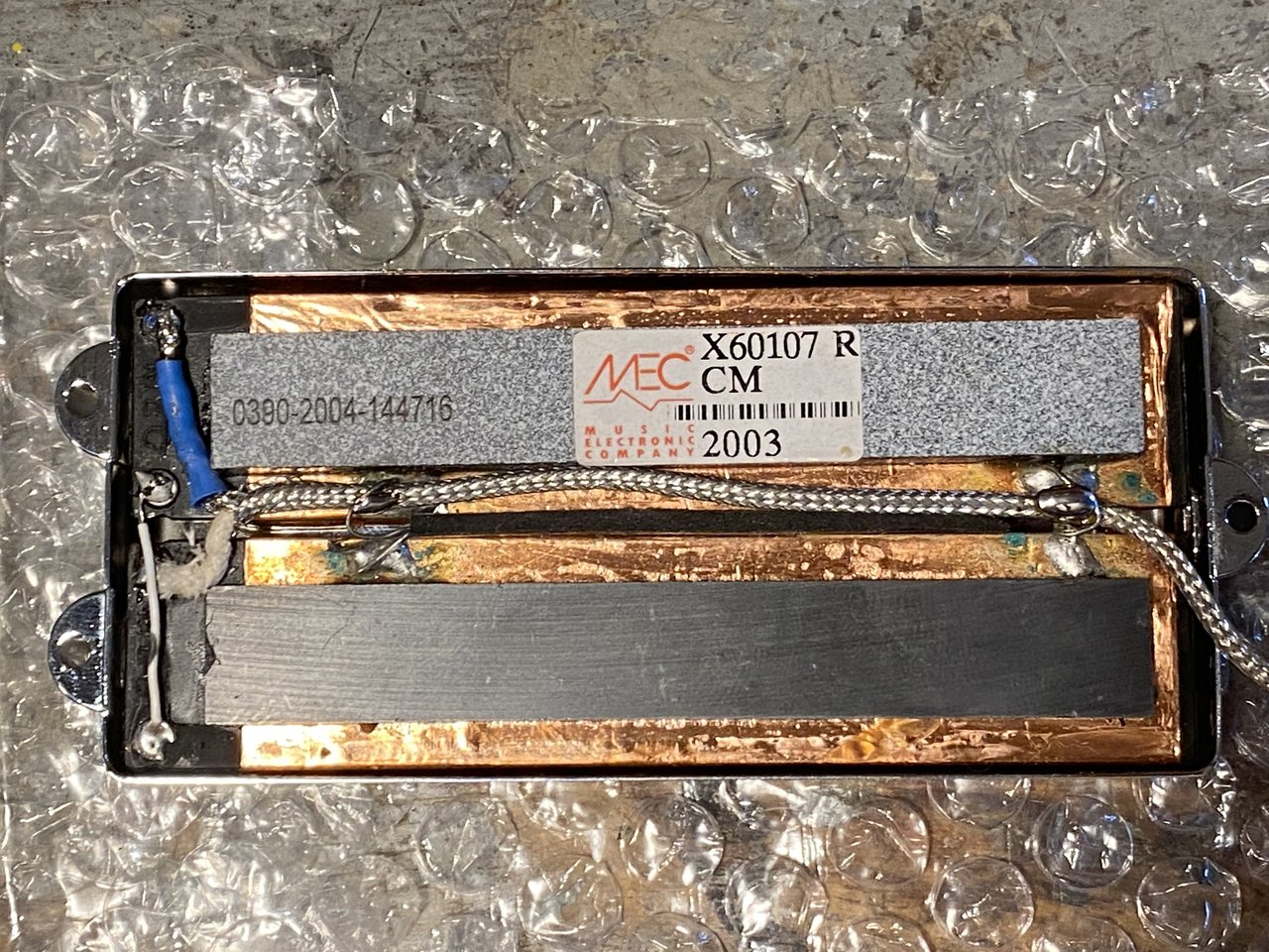

Die Spulen selbst sehen gut geschirmt und gewachst aus:

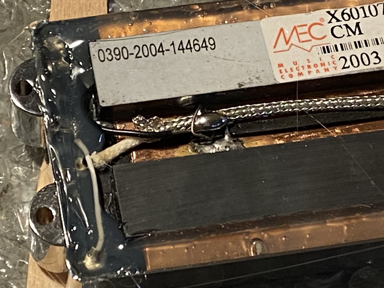

Hätte ich beinahe vergessen, deshalb nochmal EDIT: Ich habe mich entschlossen, die Spulen in Sanitär-Silikon in die Kappe zu setzen. Das füllt alle Hohlräume zwischen Spulen und der Kappe gut aus und bleibt elastisch. Allerdings dauert es so drei Tage, bis es tragfähig ist. Daher habe ich jetzt den PU noch unter Gewichten auf der Werkbank fixiert. Mal schauen, wenn ich ihn am WE einbauen kann - dann kommt er direkt vor die 6x10 mit 1,2 KW QSC-Endstufe und dann hoffe ich, er fiept nicht mehr...
Den Tipp hatte ich übrigens von einem Gitter, der seine PAFs '59 damit beruhigt hat....
nicht Essigsäure
Juliana nicht:D - die ist nie sauer
So sieht es nach 3 Tagen Trocknung aus:
Alles ist satt gefüllt und wen man mit einem Stift auf das Gehäuse klopft gibt es kein hohles Tock, sondern nur noch ein dumpfes Puck:
...und am Samstag im Proberaum war der 500 W Bassamp an einer 6x10 Eminence Delta (98,8 W/dBm) am Anschlag, ohne dass es einen Hauch von Rückkopplung gab - vorausgesetzt die Saiten waren schön abgedämpft.
