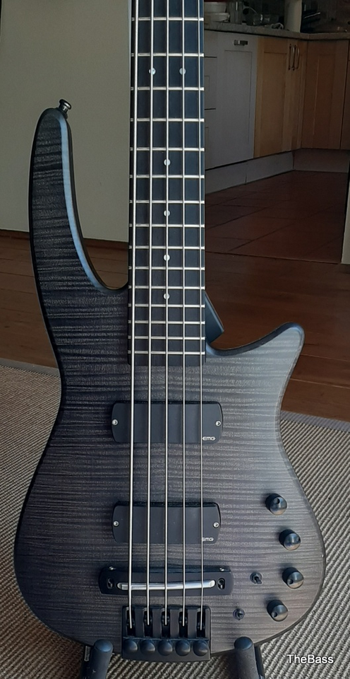

Ich spiele einen NS Design Radius CR5, ein bundierter 5-Saiter headless mit magnetischen PUs und Piezobrücke. Zwischen den magnetischen PUs und der Piezobrücke lässt sich stufenlos hin- und herblenden. Die Pezos bringen Höhen und Tiefen, die ein magnetischer PU nicht mehr überträgt. Sie erweitern sozusagen das Soundspektrum nach oben und unten. Da ich dazu auch eine FMC1153HR Box spiele, kann ich den erweiterten Tonumfang auch tatsächlich hören bzw. übertragen. Mit normalen Bassboxen hört man insbesondere von den zusätzlichen Subbässen nicht mehr viel. Die bringen dann eine kontrabassige Note in den Sound. Man muss sie allerdings mit Fingerspitzengefühl fein dosieren, weil sie sonst dröhnen können.
Piezo PUs bringen allerdings nicht die Wärme und Druck in den Mitten und Tiefmitten wie ein magnetischer PU. Von daher ergänzen sich beide PU Typen eigentlich sehr gut. Piezos bringen eine akustische Note in den Sound, können aber auch hart und kalt klingen, weil sie nach oben hin praktisch keine (hörbare) Grenzfrequenz haben. Sie klingen besser, wenn man sie in den Höhen etwas bedämpft. Im CR5 geschieht dies mit einem zusätzlichen 2-stufig zuschaltbaren Tiefpass.
Und da sich Text mit Bild immer leichter verdauen lässt, hier ein Foto:
NB: Piezo PUs lassen sich zwar auch passiv betreiben. Sie benötigen allerdings eine sehr hohe Eingangsimpedanz von mehreren MOhm. Normale Bassamps haben bestenfalls jedoch maximal 1 MOhm Eingangsimpedanz. Normalerweise benötigt man dann einen Preamp, der aber eigentlich nur ein Impedanzwandler (Verstärkung=1) ist. Interessanterweise verlieren Piezos an zu niederohmigen Amps keine Höhen sondern Bässe. Dadurch klingen sie an solchen Amps eher zu höhenlastig, dünn und kalt.
