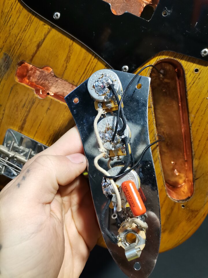

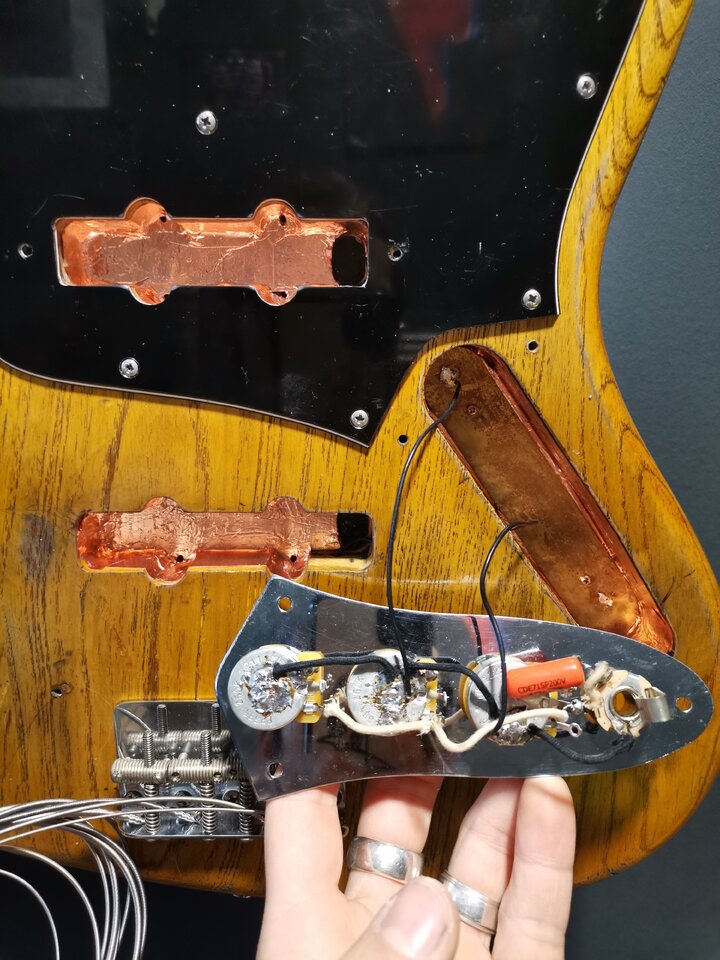

Kommt!
Nicht auf das Lötzinnmassaker achten, das entstand er durch hundertfaches an, ab und umlöten in den letzten Tagen!
Die Schaltung ist ein Fender? Komplettset für Jazz Wiring und funktioniert wie gesagt einwandfrei. Außer eben mit den Dimarzios!
Das eine Groundwire kommt von der Bridge, das andere von der Platte unten im E-Fach.
Grüße!

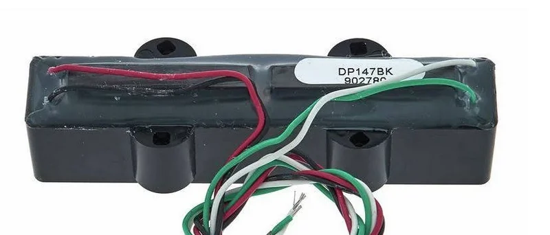

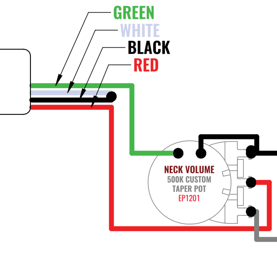

Hallo Andy,
ja, ich würde als nächstes auch probieren, ob sich bei den Kabelfarben oder der Auswahl der eingegossenen Spulen beim Hersteller ein Fehler eingeschlichen hat...
Deine Pickups haben pro Spule ja genausoviele Wicklungen, wie ein einzelner J Singlecoil. Wenn man zwei J Singles hintereinander schaltet, und die wären nicht RW, würde sich die Einstreuempfindlichkeit ja auch verdoppeln...
Hier auf dem Bild würde ich mal RT mit WS verbinden und GN und SW an die Potis löten. Inwieweit sich dann Auslöschungen beim Betrieb beider PU ergeben, muss man später klären.

Hey Udo,
Danke für deine ausführliche Nachricht. Ich habe bereits alle Kombinationen durchprobiert, keine Änderung. Einzelbetrieb o. beide PUs zusammen macht auch keinen Unterschied.
Das mit der Isolierung des Drahtes gegenüber den Magneten ist interessant, darüber hab ich noch gar nicht nachgedacht!
