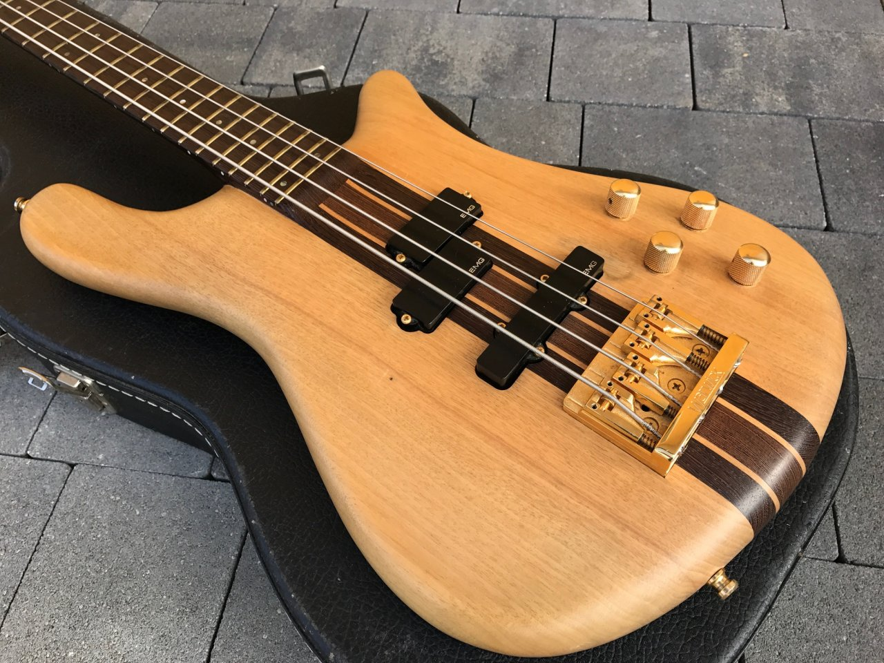

...leicht weniger Bässe bei E und A-Saite und mehr davon für die oberen Saiten...
Genau !
Und E- u A-saite sind im klang auch etwas mittenbetonter,
also definierter.
Ich bevorzuge klar die reverse variante.
Diese kombi gibts ja schon ewig.
Hier zb ein Warwick streamer um 1990 :

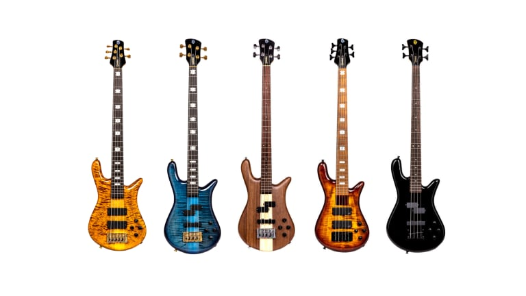

Oder, von Spector gabs die variante immer schon :

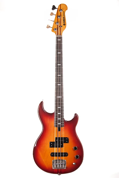

Oder von Yamaha,
um 1980 :

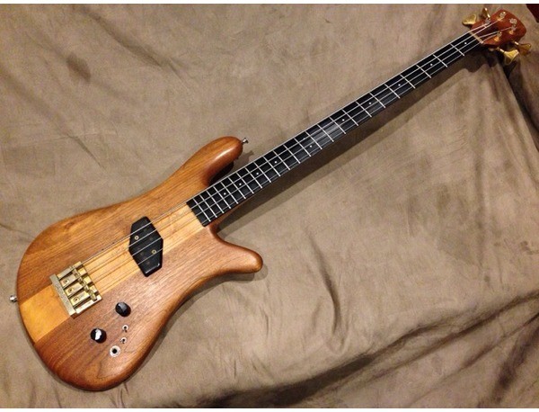

Reverse finde ich gut.
Wie ich schon woanders geschrieben habe, zupfe ich gerne die dünnen Saiten näher am Hals und die dicken näher am Steg um einen homogenen tragegenden Klang zu bekommen.
Mit dem Reverse P muss ich nicht soweit gehen, um den Effekt zu bekommen.
Die Bässe von Scott Whitley gefallen mit in der Hinsicht besonders gut (habe aber -bisher- keinen!):
