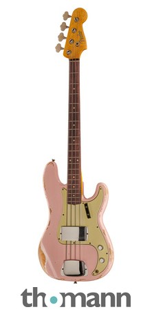

Angefixt von Pino Palladinos Precision Sound interessiere ich mich für diesen oder einen ähnlichen Precision-Bass.
Von Fender gibt es noch den Sean Hurley und auch einen CS Relicman.
Ihr kennt euch doch aus!
Welcher Fender oder welcher andere Hersteller kommt an den Sound und die Haptik ran?
Ich habe mittlerweile zwei Pinos anspielen können, einer soundmäßig war gut, der andere episch, aber von der Haptik beide top.
Ich meine zu Beginn der 60er hat Fender den Precision verändert. Bis zu welchem Jahr ähneln sich denn die Bässe von Anfang der 60er?
Welche Alternativen gibt es, Nash, Moon, Vincent, Vychodil, Xotic?
Also ich meine explizit Bässe, die dem Feel und dem Sound des Pinos entsprechen.

Von Fender gibt es nicht nur noch den Sean Hurley oder einen CS Relicman (gibt es gar nicht, du meinst Journeyman Relic - und das bezieht sich nur auf den Grad des agings).... da gibt es auch noch die älteren Modelle aus der American Vintage Serie, dann die American Originals (war die aktuelle Serie)....
Zur 1. Frage: Fender hat 1959 von Maple Neck auf Rosewood umgestellt, bis Anfang 63 waren das sogenannte Slabboards, danach kam Veneer. Dann hat sich eigentlich bis 1965 nichts merklich verändert, 1965/1966 änderte sich dann das Logo von Spaghetti zu Transition (was man auch vom Jazz seit jeher kennt - beim Preci Transition, weil es den Übergang zu CBS markiert, die dann ab 1968 angefangen haben das Logo durch das sogenannte "TV Logo" zu ersetzen. Auch änderte sich die Sattelbreite ab ca. 1967 konnte man "B" (41,2mm) bekommen, was dann ab 1968 zum Standard wurde und die C-Breite (44,5mm) ersetzt hat. Dann kam noch "A" hinzu, was dann etwa 40mm entsprach, aber eher selten zu finden ist. Zusammengefasst: In den 60ern änderte sich vorallem dass die Bässe in verschiedenen Farben zu bekommen waren und diese auch während der 60er durchaus öfter gewechselt wurden - waren bunte Zeiten ;-)
Zur 2. Frage: Im Prinzip ist von 1960 (mit Slab) und ab 1963 (mit Veneer) bis 1967 alles gleich. 1967 kamen dann noch andere Mechaniken (hatten aber auch nicht alle!)
Zu den Alternativen:
Wenn Du Feel und Sound des Pinos willst, musst Du zu einem Bass aus dem CS greifen. Viel vom Sound liegt am handgewickelten PU. Wenn es genau das sein soll, findest Du keinen adäquaten Pick-Up.
Alternativ würde ich ggf. zu einem AVRI oder AMO RI greifen (wenn noch was zu bekommen ist, tauchen aber immer mal wieder auf. Aber Achtung: Der AMO hat einen anderen Griffbrettradius!)
Also wenn das Feeling auch noch gleich sein soll, bleiben nur die älteren AVRI mit 7,25er Radius. Unterm Strich gibt es aber den Pino Sound und das Pino Feeling nur mit Bässen aus dem CS. EIgentlich hat er nämlich bis auf die Optik in Fiesta Red und die Unterschrift die 1960s CS Precision Bass Standardspecs:
Alder Body
CS Vintage Precision Bass PU
Rosewood Neck mit 7,25er Radius
Vintage Reverse Mechaniken
Vintage Bridge
V/T Konfiguration
That's it ;-)

Möglicherweise wird ein Pino für kleines Geld von alternativen Herstellern gesucht, so hab ich es verstanden.
Bravewood macht z.B. sehr gute Instrumente mit einer sehr schönen Haptik und den originalen Hals- und Griffbrettradien.

Ich würde mir einen Pino kaufen, aber wann ist der mal verfügbar? 1-2 Mal pro Jahr beim Händler und ungefähr genauso häufig von privat.
Und das heißt dann nicht, dass der Bass mich dann umhaut. Qualitätsschwankungen gibt es auch in dieser Preisklasse, wenn auch geringere.
Daher die Frage, welcher Bass die gleichen Specs, damit ich unterm Strich mehr Gelegenheiten habe.
Es muss nicht Palladino oder Fender draufstehen. Ich würde auch keinen Bass bei Hersteller XY in Auftrag geben.
Ich will auf die Pirsch gehen :-)
