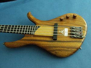

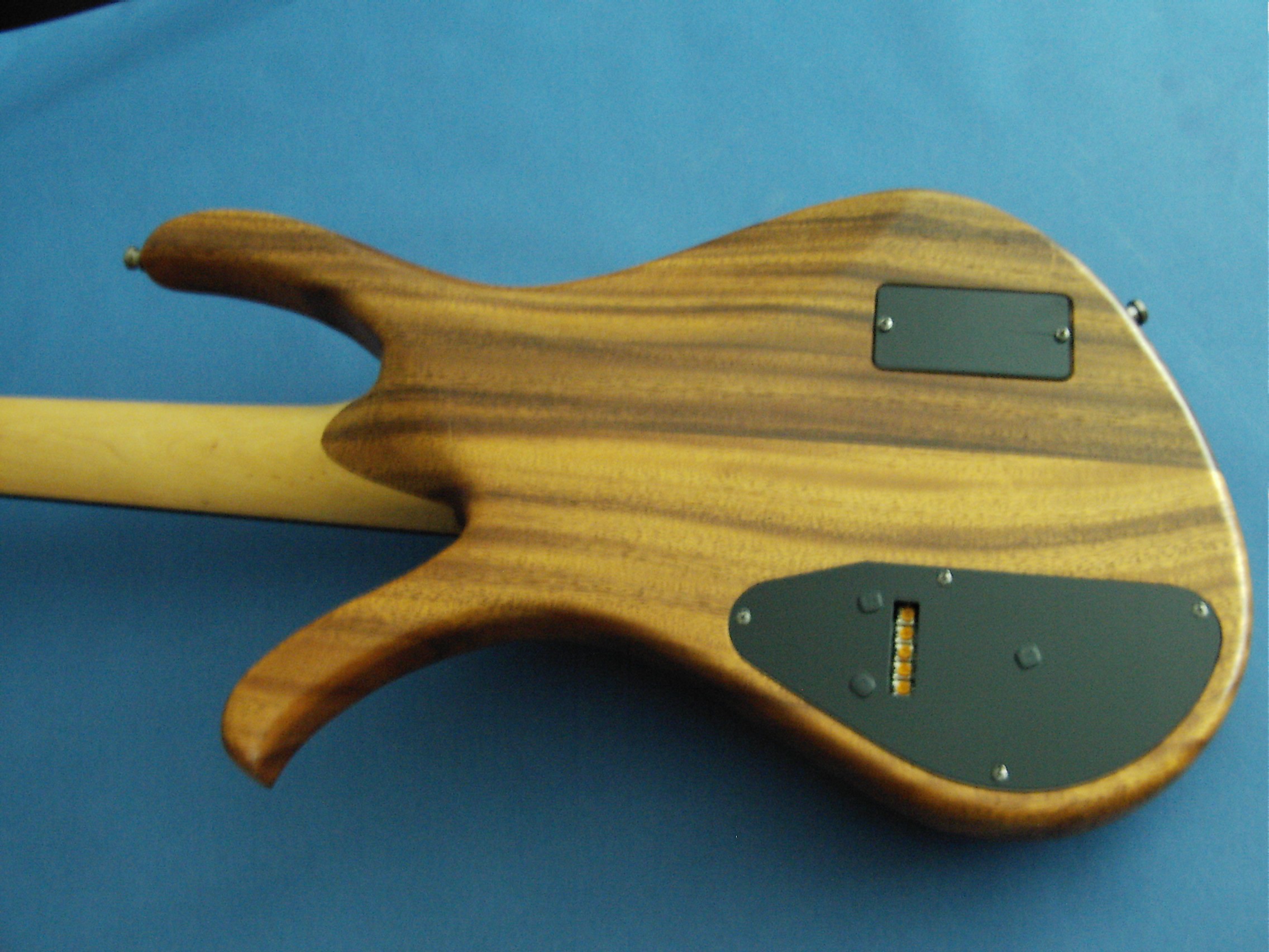

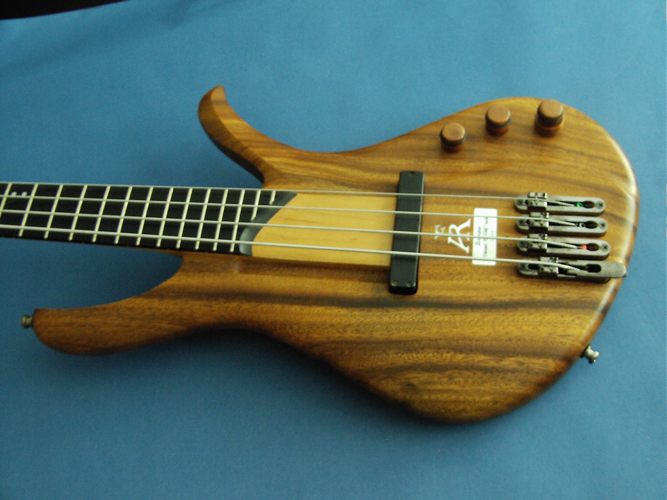

Der Thread ist zwar schon etwas älter, aber für den einen oder anderen "bassic.member" ist die Piezo Nachrüstung immer noch aktuell. Ich habe 3 Ibanez Bässe mit Piezo Elemente und der Sound ist grandios, aber mit diesen Bässen (Ibanez Affirma ) möchte ich nicht auf die Bühne.Die Bässe haben auch ein kleines Problem mit den Piezos. Der Piezo Sattel leidet unter Materialermüdung und bricht gerne.Danach kratzt der bass wie verückt wenn die die Piezos mit im Spiel sind. Ersatzteile gibt es keine mehr (Mono Rail Bridge mit Piezoelement ). Nun habe ich mir einen Ibanez Soundgear Bass im Midprice Segment gekauft, welcher für das spezielle Einsatzgebiet (Live Auftritte in einer Metalcore Band) wahnsinnig gut klingt.Aber diese unaufdringliche Spritzigkeit in den Höhen de Piezos vermag kein magnetischer Tonabnehmer hinzubekommen.Und gerade mit verzerrten Bass Sounds sind Piezos ein Segen. Ich möchte nun die org Bridge durch eine ETS oder Schaller Piezo Bridge ersetzen.Wie Stratitis schon geschrieben hat, muss man die Piezo Elemente einzeln regeln können, bei meinen Affirmas sind dafür PIC06192.JPG PIC06191.JPGkleine Trimmpotis im Elektronikfach eingebaut und durch einen Schlitz in der Abdeckung gut zu erreichen.Leider kann man auf der Ibanez Homepage nur die Wiring Diagrams bis zum Jahr 1993 zurück verfolgen.Die Affirmas sind von 1991
Wer von euch hat einen Komplettumbau hinter sich, d. h. mit Bridge Wechsel UND Elektronik?
Für einen 5Saiter Piezoumbau benötigt man extra 5 Potis für die Lautstärkeanpassung der einzelnen Piezos, Ein Balance Poti (Magnetisch/Piezo) und eventuell noch ein 2 oder 3 Band EQ für die Piezos.
Diese 8-9 Regelmöglichkeiten kann man ja wie bei den Affirmas als Mini Trimmpotis ins Elektronikfach verbannen. Wer hat Erfahrungen mit einer Elektronik die das möglich macht. Mein Bass für den geplanten Umbau ist ein Ibanez SR 705 TK.
