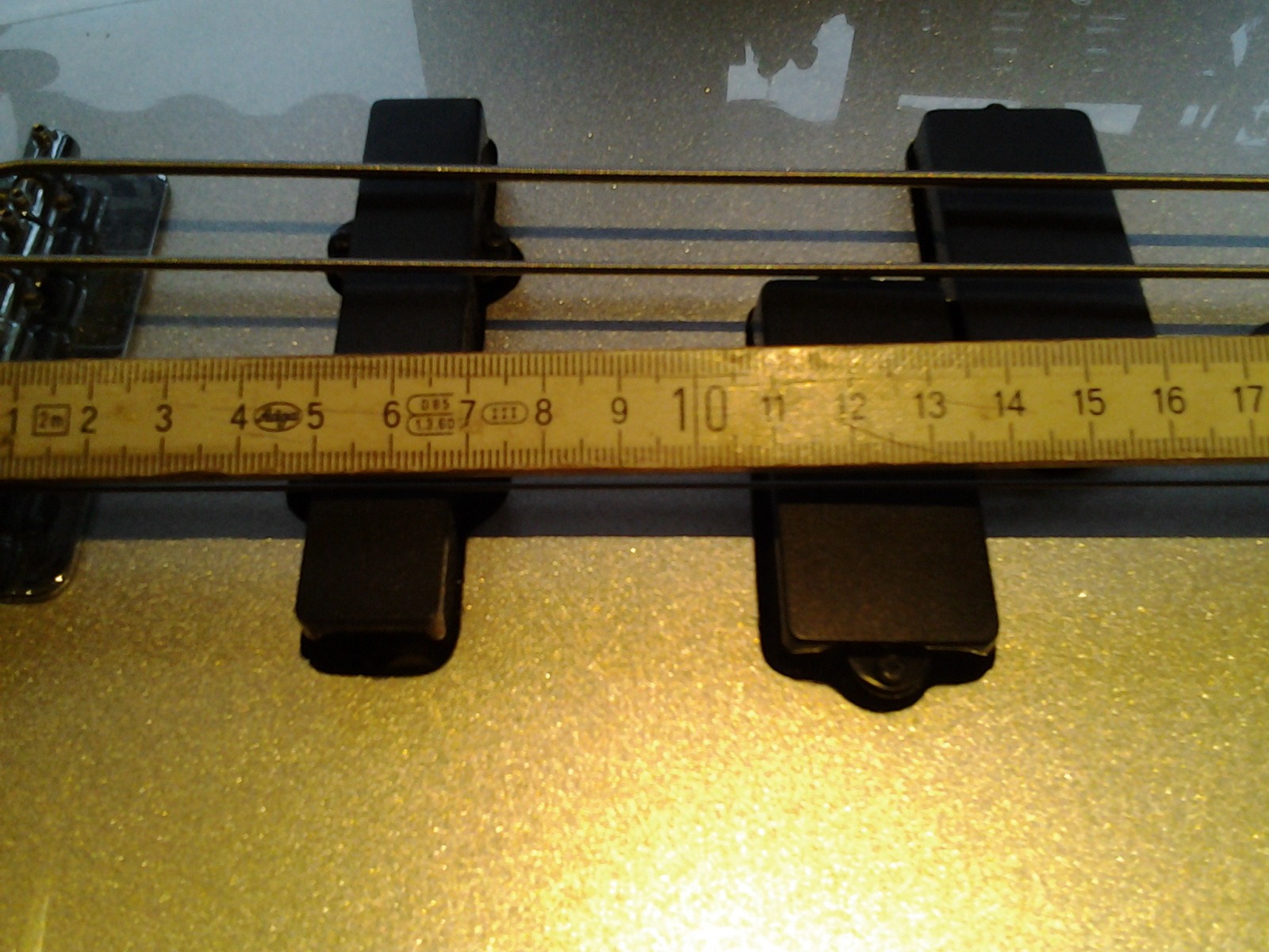

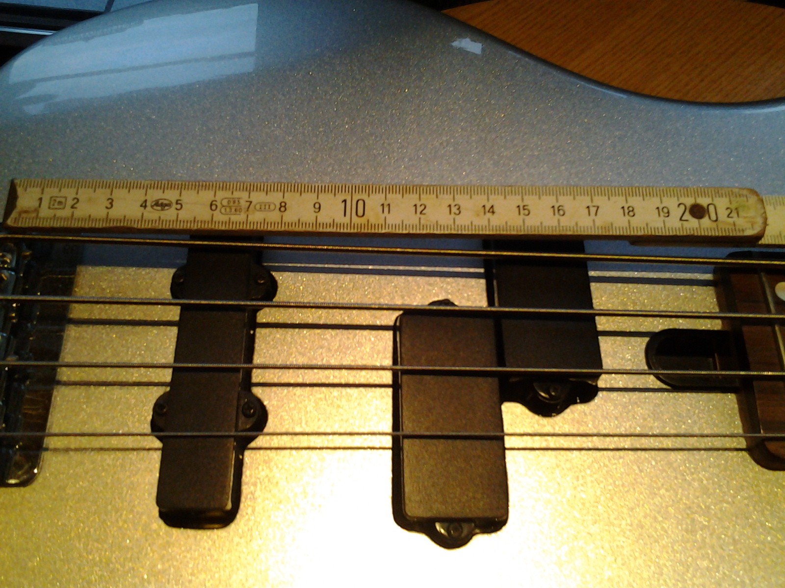

Ihr wisst ja, auch die Position eines Pickups ist sehr wichtig.
Hier kann diskutiert werden.
Wie bekomme ich vom Handy aus die Bilder weg?

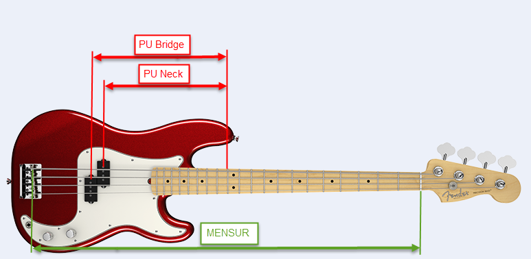

Ja - ich denke auch, dass das so nicht zu vergleichbaren Ergebnissen führt, mikki... weil die Position der Saitenreiter - und somit die individuelle Mensur jeder Saite - bei jedem Bass unterschiedlich ist...
Die einzige allgemein gültige Referenz, die wir konstruktionsseitig haben, ist der Sattel...
Von der halsseitigen Sattelkante bis Pickupmitte... so würd's Sinn machen...
(hat nicht Beate gestern hier schon Ähnliches geschrieben? Oder hab ich das geträumt?)
Wäre es nicht besser, wenn jeweils mit Angabe der Mensurlänge die Distanz 12 Bund mitte Bunddraht (also dort wo effektiv die Saite abgedrückt / verkürzt wird) bis mitte PU angegeben wird?
Zum einen ist dieses Mass einfacher und exakter zu messen, zum anderen kann mit dieser Angabe eigentlich jedes andere Mass bestimmt werden und gegebenenfalls auch auf andere Mensurlängen umgerechnet werden.
Finde ansonsten die Idee sehr gut, kann wirklich bei selbstbau Projekten hilfreich sein!
Es ist nicht die individuelle Mensur, sondern die individuell unterschiedliche Kompensation der Saite, mit der man sie effektiv auf die Mensur einstellt (weil die Krümmung an den beiden Auflagepunkten die Mensur verkürzt).

Stellt sich übrigens die Frage, ob man nicht auch auf die Mensur normierte Daten angeben sollte - für die diversen Shortscales, Ultralongscales oder für die Bässe mit schepp stehenden Bünden...

Nein, ich finde die Idee wirklich gut! Bin auch bereit alle meine Bässe (soviel sind es ja zum Glück nicht) entsprechend der Preci Beispiel Fotoskizze zu vermessen und hier einzustellen. Bin selber grade am tüfteln und brauche dementsprechend auch diese Masse ;-)
Wär auch interessant zu wissen, ob jeweils die Splitcoil PUs immer vom 12 Bundstab gemessen an der selben Position sind wenn es sich um verschiedene Hersteller handelt. Genau so bei den Jazzbass artiken Singelcoil Aufbauten.

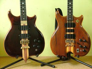

Die PU-positionen von so einem Alembic Serie 1.
Wobei, man bräuchte da auch die genauen maße der PUs und
muß wissen wie sie konstruiert sind, ob singlecoile oder humbucker, u wo genau die die spulen platziert sind.
Interessant wie weit hinten der bridge-PU ist.
Weiß das zufällig jemand JETZT gleich ?
Wenn Du die Mensur kennst, kannst Du die Dimensionen aus den Bildern rekonstruieren (bzw. ihren Vergrößerungen...). Strahlensatz und so...

Wenn ich zb bei der G-saite vom saitenreiter (auflagestelle) bis mitte brücken-PU (jazzbass-PU) messe komme ich auf
6,5cm - die typische position für eine JB aus den 60iger-jahren.
Und auf
5,4cm bei einem 76 JB.
Bei dieser methode komme ich höchstens auf eine varianz von 1 - 2 mm.
Das dürfte auch im rahmen der fertigungstoleranz liegen.
Ray meint vermutlich die Sattelkompensation. Die beträgt allerdings nicht mehrere cm, sondern mehrere mm bis knapp einen cm. Bei der G-Saite sollten das so um die 1-3 mm sein.
Aber man kann ja auch vom Sattel aus messen.

Ich habe gerade gemessen: Die theoretische Mensur (12.Bund x 2) differiert stark von der tatsächlichen Saitenlänge:
12.Bund=432mm - theoretische Mensur=864mm. Tatsächlich gemessene (frei schwingende) Saite: 863mm - 873mm bei drei Bässen. Interne Differenzen (Einstellung d. Oktavreinheit) 9-10mm.
Deshalb messe ich vom Sattel bis Mitte PU (wenn Ihr nix dagegen habt :-))
