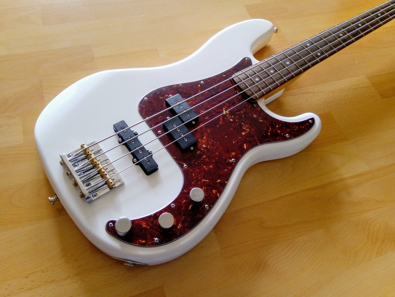

Hallo liebe Community,
Da ich aktuell meinen Squier Affinity PJ-Bass aufwerte, suche ich (leider verzweifelt) nach neuen Tonabnehmern. Gemessen habe ich soweit und musste feststellen, dass der Bridge-Jazzpickup kein wirklicher Bridge-Pickup ist, sondern von den Maßen her den gängigen Neck-Jazzpickups entspricht (ca. 92 statt 95 mm).
Eine Frage vorweg: Kann man da im Falle von Ersatztonabnehmern einfach einen Neckpickup nehmen oder funktioniert das nicht wegen unterschiedlicher Wicklungsanzahl der Spulen, Equalisation und Output? Notfalls würde ich die Fräsung für diesdn Pickup vergrößern.
Soundtechnisch lege ich in erster Linie viel Wert auf ein sattes und kräftiges Bassfundament. Die leere E-Saite sollte auch wie die eines Basses klingen und nicht wie die einer Gitarre.
Worauf ich weniger Wert lege und was ich eigentlich bei Bässen nicht gerne höre sind Höhen mit viel Saitengeschepper und metallischem Klang. Die einen lieben es, ich jedoch nicht. Ich spiele überwiegend Fingerpicking und kaum mit Plek. Ein Punk-Sound oder Verzerrung sind genau das Gegenteil von dem, was ich mir klanglich vorstelle.
Da ich Sound immer schwer beschreiben kann nenne ich mal ein paar Bassisten und die dazugehörigen Bands, deren Bass-Sound mir gut gefällt.
Joe Crawford/Pur (Ibanez Soundgear Bässe)
Nick Seymour/Crowded House
Jon Gallant/Billy Talent (Musicman Stingray)
Folgende Pickups hatte oder habe ich ins Auge gefasst:
-fender Yosemite PJ-Set
-Seymour Duncan SPB/SJB 1-4 (Wobei die 3er, sprich das Quarter Pound - Set sehr heftig vom Output her sein sollen)
-Delano PC4AL/JC4AL
Könnt ihr mir mit euren Erfahrungen eventuell weiterhelfen bzw. mir Pickups empfehlen?
Da Ausprobieren und Zurückschicken bei Tonabnehmern generell nicht möglich ist, möchte ich einen Fehlkauf möglichst vermeiden.
Vielen Dank im Voraus

Wollte damit nur eine ungefähre Richtung vermitteln. Die 3 Bands sind natürlich untereinander andere Welten.
Bei Joe Crawford gefiel mir beispielsweise der Basssound auf Schalke 2001 sehr gut.
Ich denke die Seymour Duncan Quarter Pound, unter anderem vom Bassisten von Blink 182 gespielt, stehen für knalligen, mit Plek gespieltem Rocksound, genau den Sound, den ich nicht möchte.
Da mir der Squier für knapp 200 Euro super gefällt und auch schon Austauschhardware von Gotoh (Tuner, Bridge), Sattel von Graphtec und optische Aufwertungen bereit liegen, soll natürlich gerade bei den Pickups, die mir bei den von Squier verbauten Exemplaren einfach zu wenig Tiefbässe und Druck liefern, nicht gespart werden.
Jetzt werden viele mit dem Argument kommen, dass das finanziell bei einem Squier Bass wenig Sinn macht. Jedoch möchte ich gleich dazu sagen, dass das ganze auch ein Bastelprojekt ist. Fertig kaufen kann jeder. Ich möchte den Bass nach meinen Vorstellungen gestalten und da bietet der Squier für das Geld eine super Grundlage. Satteltausch, Lötarbeiten und Mechaniktausch mit neuen Schraublöchern usw. sollte man auch nicht an einem Instrument der Firma fender, Musicman etc. testen, wenn noch Übung und Erfahrung fehlen.
Pickups können allerdings auch nicht zaubern. Vielleicht liefert der Bass einfach nicht das Fundament, was Du Dir dann von den PUs erhoffst.
Zaubern können sie in der Tat nicht, jedoch können sie bestimmte Frequenzen hervorheben, betonen oder absenken.
Es gibt ein gutes Video auf Youtube, bei dem die Seymour Duncan SPB/SJB 1-4 sowie die 2 Antiquity-Modelle, im selben Bass eingebaut, verglichen werden. Die Unterschiede sind stellenweise schon recht groß. Beispielsweise liefern SPB/SJB 2 sehr mittenbetonte Sounds, während die Quarter Pound Pickups recht höhenreich sind. Auf der Herstellerseite unter den Punkten "EQ" wird dies bestätigt.
Daher habe ich diesen Thema eröffnet. Ich suche einfach Meinungen zu verschiedenen Pickups wie beispielsweise den fender Yosemite, da man bei diesen kaum Bewertungen findet.

Genau das würde ich auch Empfehlen. Gerade beim Affinity PJ ist der Bridge PU Werksmäßig viel zu tief eingestellt. Das war zumindest bei meinem so. Da ist noch einiges rauszuholen. Und auch was andere Saiten betrifft, kann man einiges ändern.
Mit Pickuphöhen habe ich bereits gespielt. Auch möchte ich Saitentechnisch gerne bei meinen Ernie Ball Roundwound 50-105 bleiben.
Dass die Pickups in einem 200 Euro Bass (wobei man sagen muss, dass der Bass für das Geld echt ordentlich ist) nicht unbedingt das gelbe vom Ei sind, sollte klar sein.
Nachdem ich nun immer mehr Soundbeispiele auf Youtube gehört habe muss ich sagen, dass so ziemlich alle Seymour Duncans bei mir raus sind.
Neugierig machen mich nach wie vor die fender Yosemite Pickups, zu denen es leider kaum Videos/Berichte gibt,
aber allen voran die Delano's. Die scheinen recht "HIFI" zu klingen, so wie ich es gern hätte.

Bin für jeden Tipp dankbar. Bei der Gotoh Bridge gefiel mir insbesondere, dass die Saitenreiter in Rillen geführt sind und natürlich die massivere Optik (Das Auge hört ja bekanntlich auch mit :D ).
Ob sich jetzt der Klang durch anderes Gewicht der Tuner an der Kopfplatte oder den Graphtec-Sattel ändern wird.. naja.. eventuell fällt das wieder in die Kategorie Voodoo.
