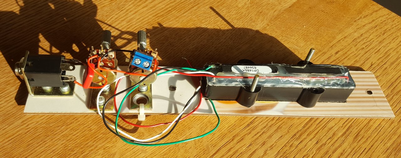

In der Vergangenheit nervte es mich immer wieder, um Pickups testen zu können, die Abdeckung des E-Fachs aufzuschrauben, die Saiten zu entspannen, den originalen Pickup auszubauen und den Lötkolben schwingen zu müssen.
Wie man auf den Fotos erkennen kann ist das Konstrukt ein Halterahmen für Pickups auf dem ich Vol.- und Tone-Poti nebst Klinkenbuchse befestigte. Gehalten wird der Halter/Rahmen mit Saugnäpfen, die z.Z. noch auf dem Weg zu mir sind. Diese Saugnäpfe gibt es auch mit metrischen Gewindebolzen, auf die man um den Abstand variieren zu können, Platinenabstandhalter schraubt.
Man kann seine Klampfe im ursprünglichen Zustand belassen, befestigt die Anschlussdrähte des PU in der blauen Schraubklemme, steckt sein Kabel an und kann auch mit der Position des PU „spielen“.
Perspektivisch werde ich mir einen universellen Rahmen aus drei oder vier Millimeter Stahl-Rundmaterial biegen und Schraubösen anlöten. Dieser Rahmen nimmt dann, auf den jeweiligen Pickup-Typ (P-Bass / Humbucker) abgestimmten Zweitrahmen auf, die Potis und die Buchse sind fest auf dem Grundrahmen befestigt.
Das abgebildete Material ist ein zweckentfremdetes Stullenbrett, Resopal beschichtetes Pertinax schätze ich, gibt es jedem gut sortierten Haushaltswarengeschäft, es lässt sich gut bearbeiten, selbst Gewinde kann man in dem Zeug schneiden, ca. 3mm stark.
Gruß Tuxbit

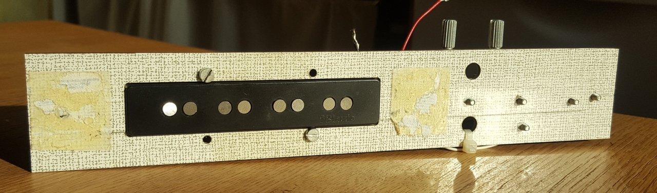

Buzzlightyear hat mal so eins gebaut. Müsste so aussehen.
Kennt ihr schon mein "PPPS"?
Das ist mein "Precision-Pickup-Positioning-System"
einfach genial :D
Die PUs hängen unten am Brett, mit den Schrauben ist die Höhe stufenlos einstellbar.
Damit nix verkratzt, sind Heisklebepunkte unten auf den Schrauben.
Die langen Stangen sind fürs Markieren, wenn man die perfekte Position gefunden hat.
Hier ein paar Bilder:

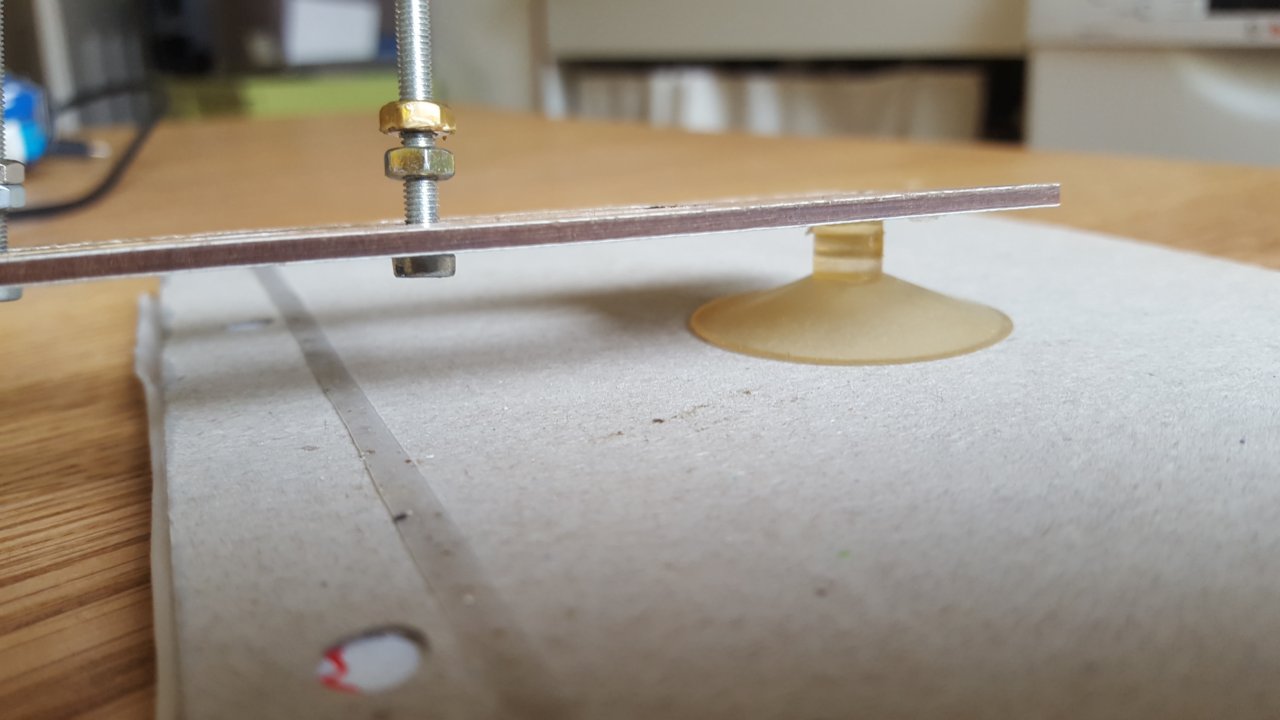

So, ich habe noch mal ein Foto gemacht, hoffe damit wird das Prinzip ersichtlich.
1. Foto, das Prinzip, (nix mit kleben)
2. Foto, bestellt aber noch nicht erhalten
Alles klaro?
